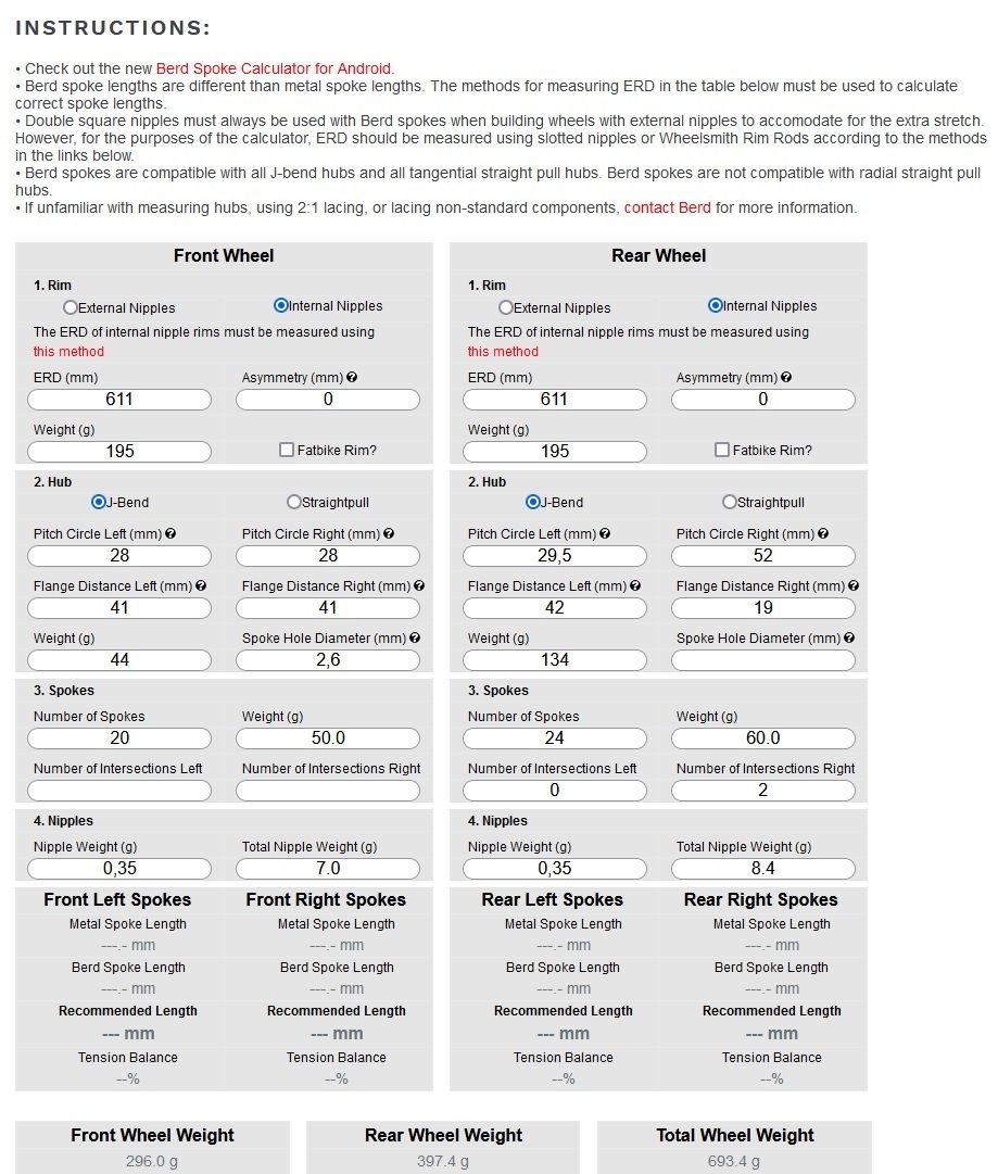

ich rechne schon etwas hin und her aber ich denke tatsächlich, ich könnte die 4 vorne schaffen.
ob ichs mach ist aber noch nicht sicher. rechne immer noch an den rädern rum bin bisher zu dem ergebnis gekommen das die clincherfelgen wohl nicht dafür taugen werden. ich denke da sind die jetzigen felgen schon recht nah am limit. die neueren Clincher sind alle breiter und tubless, das sie mit weniger druck gefahren werden können, denke auch das ist der grund warum es keine sehr leichten clincherfelgen mehr gibt weil sie nicht dauerhaft funktionieren. und die ax 25t ultra sind wirklich die leichtesten bis her gefunden, enve kommt zwar in die nähe aber die sind schon 4 stellig für ein felge die dann auch noch schwerer ist.

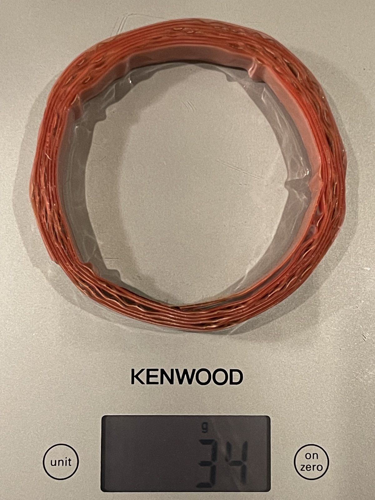

weiß zufällig jemand was reifenkitt wieget im vergleich zum klebeband?
das wäre hilfreich zu wissen. ob sich der ganze zinober wirklich lohnen sollte oder ichs doch einfach lasse wie es bisher ist.
Ich habe Kitt und Band zu Hause. Das Band kann ich gerne heute Abend mal wiegen. Allerdings wird das ja beim Aufbringen gekürzt. Beim Kitt kommt es halt drauf an, wie viel du drauf machst. Aber ich ich denke das wiegt so gut wie nichts. Du machst ja kaum etwas drauf. Das wird dünn aufgepinselt.

Das Band hat 34 g in 19 mm Breite. Das reicht für eine Felge. Da es doppelseitig ist, kommen die roten Schutzstreifen dann noch von beiden Seiten runter und das Band wird etwas gekürzt. Ich denke am Ende wirst du unter 30 g pro Felge landen.
