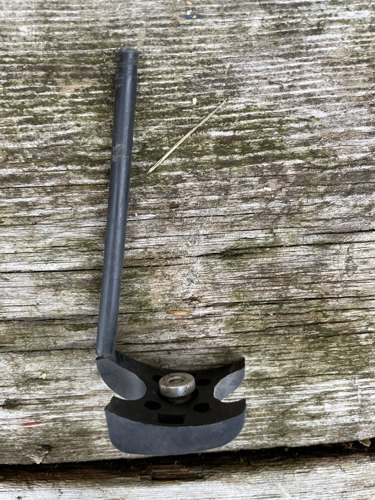

bei dem schaltwerk hab ich mich bisher schwer getan hand an zuglegen weil es nos ist bisher sind ja nur teile getauscht der Weg zu rück ist also immer noch frei.
auf fb gabs aber jetzt ein angebot dem ich nicht wieder stehen konnte dort wurden Trümmer des gleichen schaltwerks bei dem der Anschraubbolzen abgerissen ist, angeboten dazu noch ein zerschossenes 11f record schaltwerk.
die trümmer hab ich mir gesichert dann kann ich vllt am schaltwerk doch noch etwas mehr rausholen dadurch das ich ein teil zum üben hab ;)

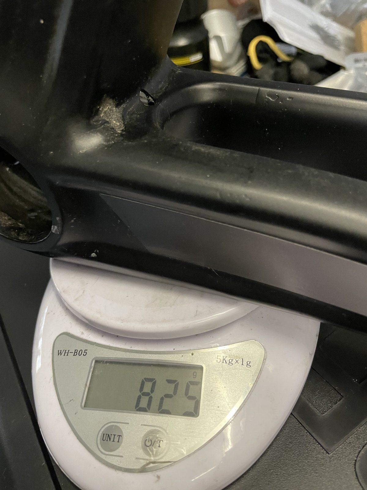

Mir würde das Loch hinterm Tretlager Sorgen bereiten, oder muss das so? Sieht irgendwie komisch aus...
Das muss so. Der wurde bisher nicht aufgebaut und ich hab zwei baugleiche, welche beide das Loch an der Stelle haben. Da wird der Schaltzug mithilfe einer Gummimanschette durchgeführt.

naja am vorderen Käfig werde ich feilen und mal sehen vllt bekomm ich die umschlingungsverstellung doch noch los. das könnten wieder 5 Gramm werden

Ich besitze zwar eine halbwegs moderne Carbonfeile, die irgendwie nur herum steht, aber nun hab ich iwie Lust mal ne topaktuelle Maschine mit schön tiefen Aerolaufrädern auf den bekannten Strecken zu testen...
Wie sieht es mit Bearbeitung der Käfigverschraubung und Parallelogrammbolzen aus?
..und ich bin war stolz, mein Simplon Pavo mit den Ciamillo Bremsen nun auf <6kg gedrückt bekommen zu haben.
da ging ums rahmengewicht, 5xx gramm
ich rechne schon etwas hin und her aber ich denke tatsächlich, ich könnte die 4 vorne schaffen.
ob ichs mach ist aber noch nicht sicher. rechne immer noch an den rädern rum bin bisher zu dem ergebnis gekommen das die clincherfelgen wohl nicht dafür taugen werden. ich denke da sind die jetzigen felgen schon recht nah am limit. die neueren Clincher sind alle breiter und tubless, das sie mit weniger druck gefahren werden können, denke auch das ist der grund warum es keine sehr leichten clincherfelgen mehr gibt weil sie nicht dauerhaft funktionieren. und die ax 25t ultra sind wirklich die leichtesten bis her gefunden, enve kommt zwar in die nähe aber die sind schon 4 stellig für ein felge die dann auch noch schwerer ist.
