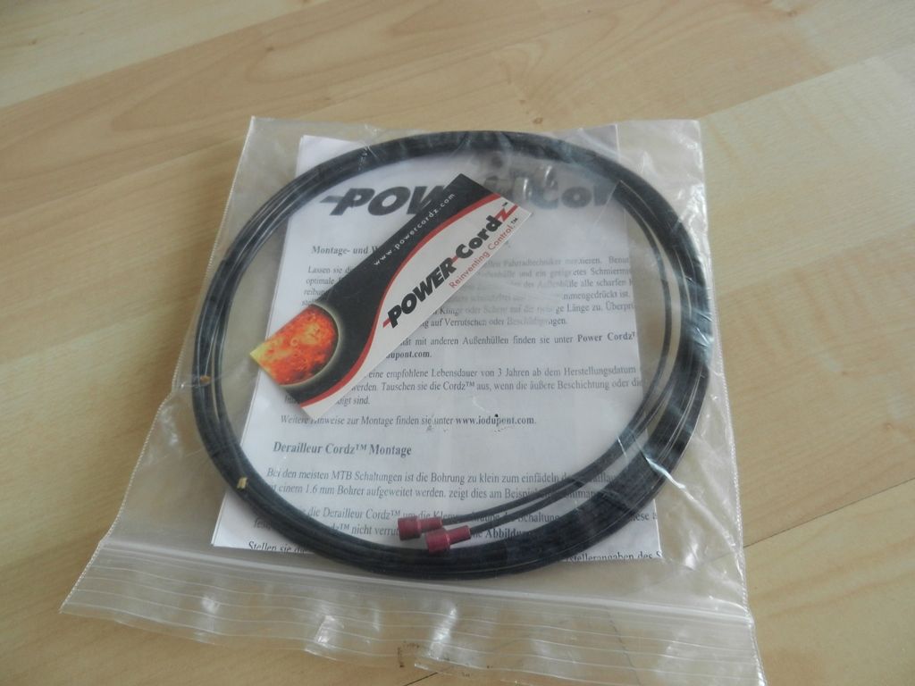

zu powercordz finde man noch diese klemmteile
aber die kann man noch nachbestellen. ich wiege mal die elite link und den liner und dann meld ich mich bei dir die züge würde ich dir aber abnehmen.

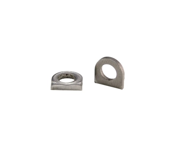

Hab dann bei dem Verkäufer noch etwas gestöbert und bin auf das gestoßen
Kappe und Schraube in einem die Idee gefiel mir gabs auch in Titan dann aber schwerer
Rot ist etwas unsauberer gearbeitet und schwere

Expander für 1 Zoll 12 Euro die Lappen jeweils 7 genau wie das Käfig Teil

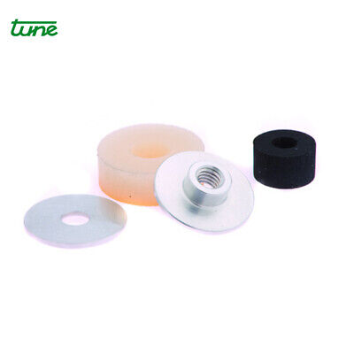

Wenn du einmal das Lagerspiel des Steuersatzes eingestellt hast, kannst du den Expander auch wieder ausbauen

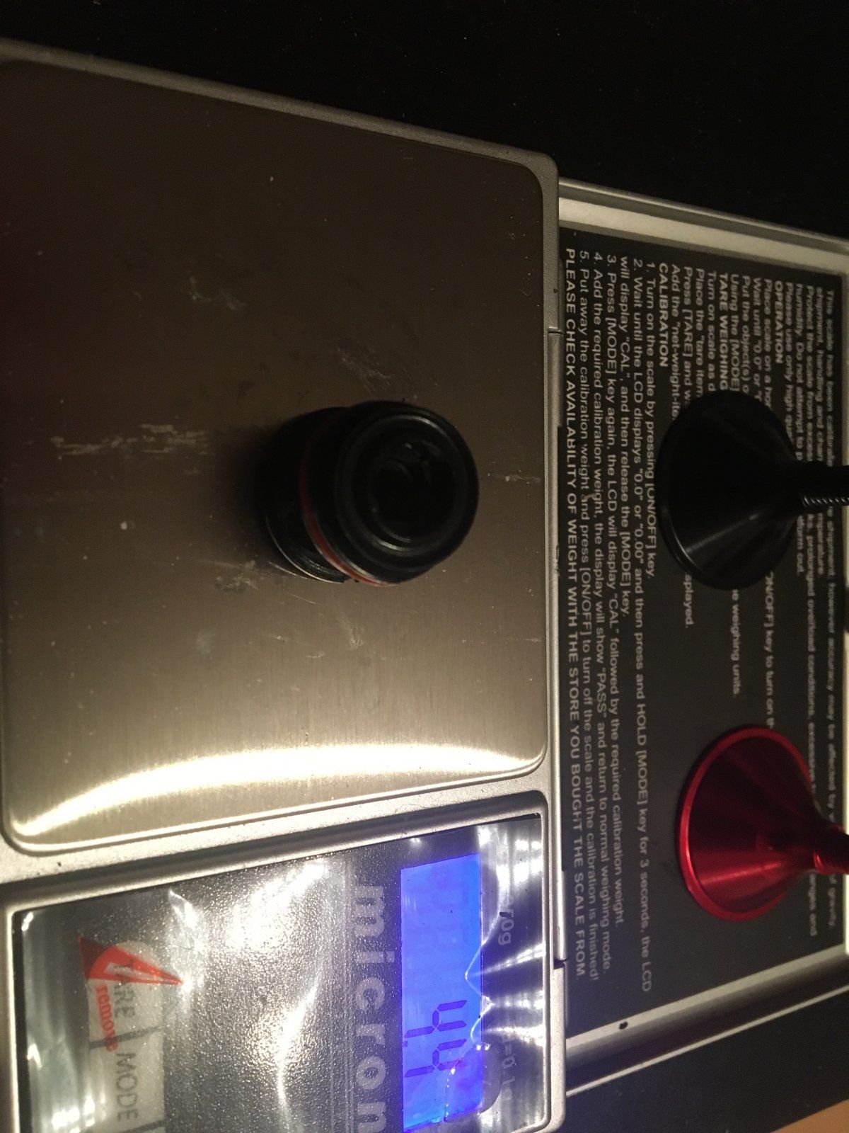

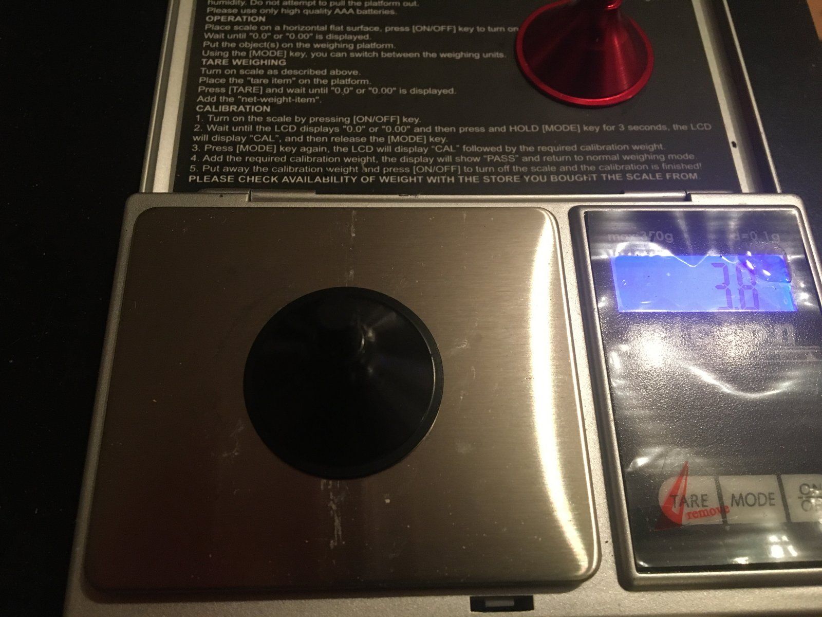

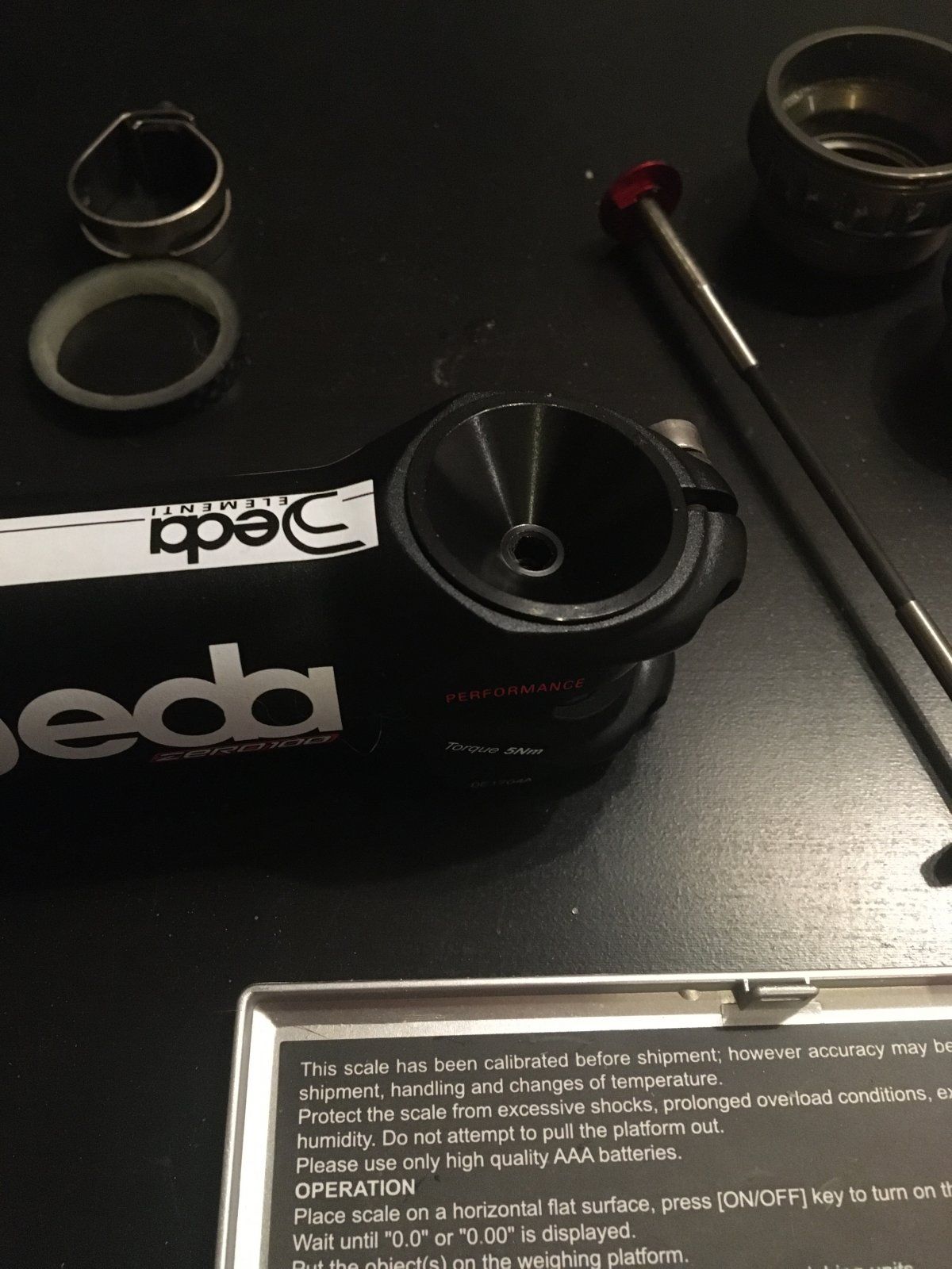

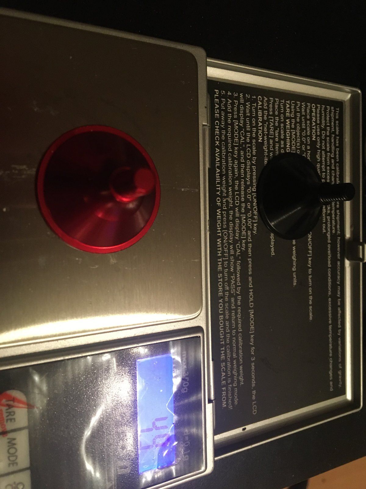

Wie funktioniert der Trichter im Detail? Wenn ich das richtig verstanden habe, ist das ein Deckel mit einer Schraube, aber wo wird der reingeschraubt, wenn keine Kralle drinne ist?
Schaltröllchen gibts aus Alu mit 10-11 g. Ob Plastik ein Risiko ist? Hmm, Grand Bois hats 2018 den Concours des Machines gekostet: Weil sies bei den Schaltröllchen übertrieben haben, hats das Schaltwerk in die Speichen gezogen und abgerissen - disqualifiziert.
Ich denke, wenn ich das richtig verstanden habe, dass der Deckel unten einen Schraubenstummel hat, der in den Expander eingeschraubt wird. Und ja, wenn der Steuersatz eingestellt ist, kann das wieder raus, zumindest zum wiegen. theoretisch auch zum fahren.

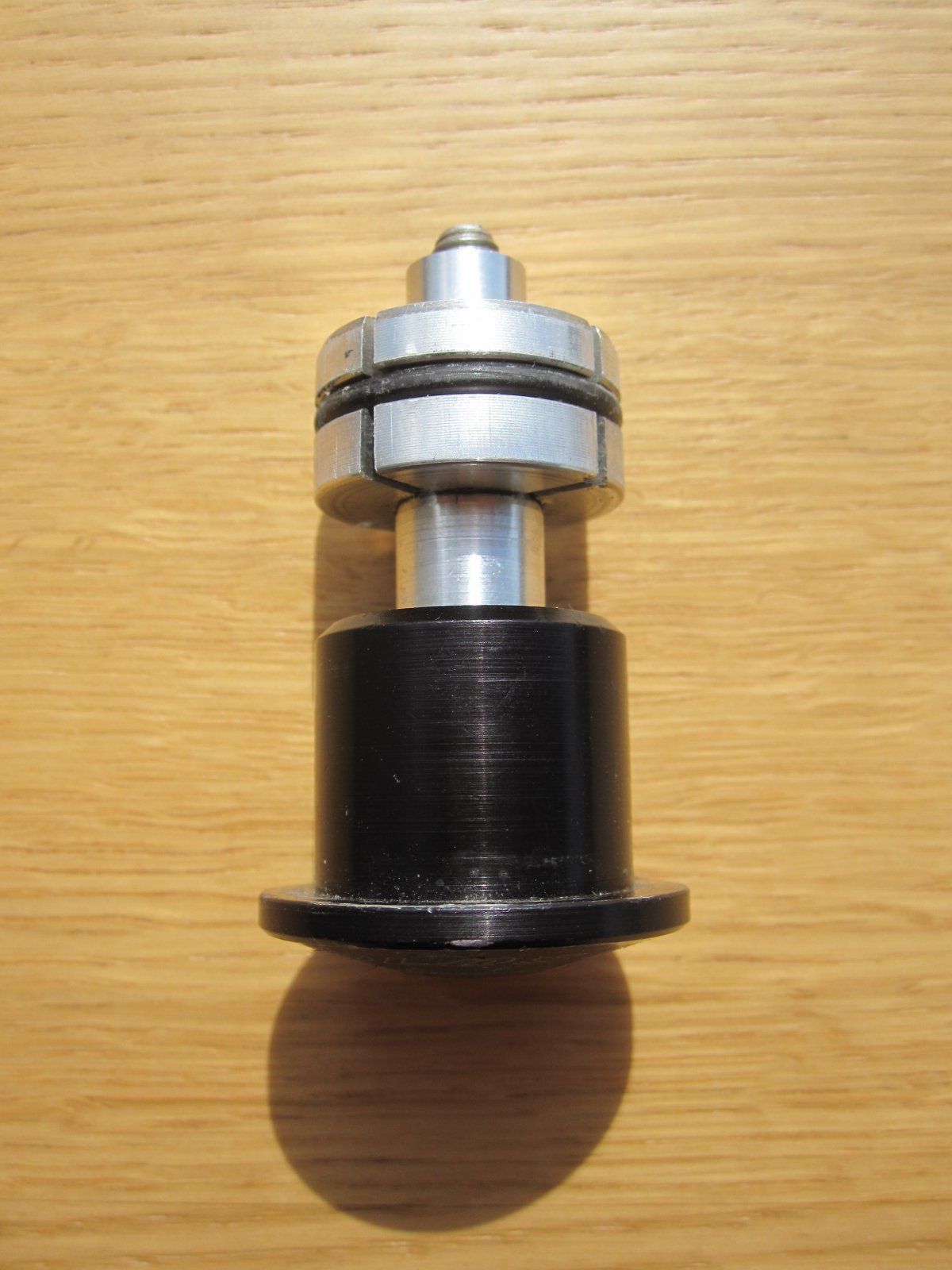

Stimmt das man die ganze Gaudie eigentlich im Betrieb wieder ausbauen kann ist mir auch schon in den Sinn gekommen gekommen.
der expander besteht aus 5 teilen zwei schrauben die ähnlich einer Kettenblattschraube zusammengeschraubt werden der bund der beiden schrauben ist jeweils konisch so das die 3 Segmente die über ein Gummibandfixiert werden. je weiter man die schrauben gegeneinanderschraubt spreizt man die 3 teile auseinander. ich mach heute abend noch mal detailbilder wenn gewünscht.
die Oberrraube hat gleichzeitig noch ein innen gewinde in das die kappe geschraubt wird. die Kappe hat noch eine inbus aufnahme innen
tune hat so was auch mit eimen gummi element macht
Gum gum
bzw in der
mehr metallvariante
das Prinzip ist das gleiche wie bei beim tun nur eben etwas weniger flächige einleitung der presskraft, für eine carbon gabel würde ich den von mir nicht! da ist der tune vom prizip die besser wahl, aber eben die schwerere

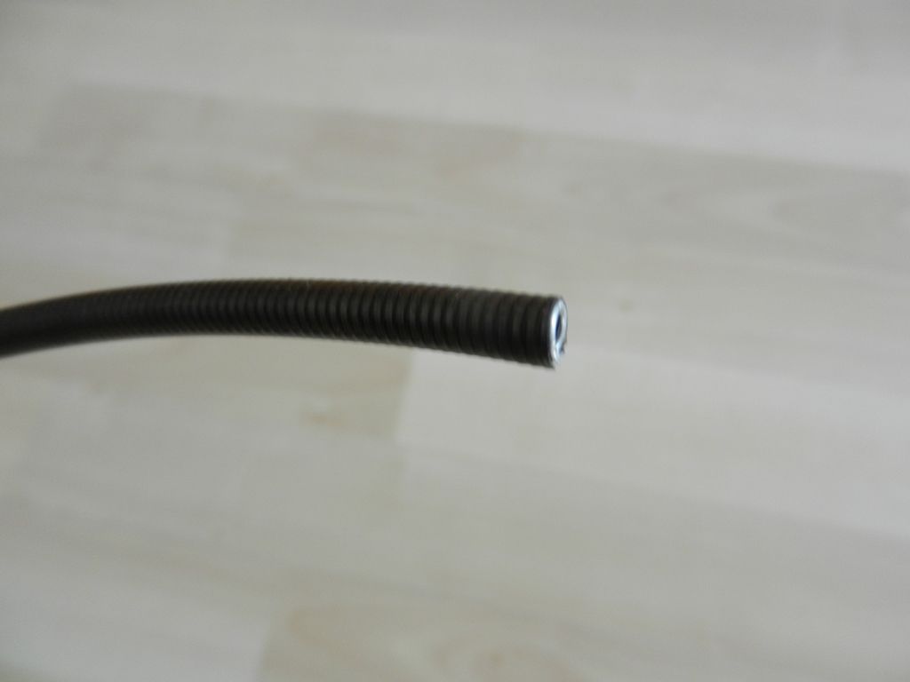

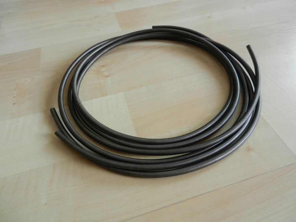

Gibts dazu spezielle Hüllen? Wusst ich nicht.
Ich habe noch Hüllen mit Aluspirale (aber nicht die CLB, sondern neuartige, mit Plastikröhrchen drin). Die Hülle ist transparent und leicht gefärbt, kommt dem Titan-Ton recht nahe.
Die Hüllen sind aber nur zu empfehlen, wenn der Rahmen Stopper hat für den hinteren Zug. Bei durchgehendem Verlauf ist die Hülle zu weich und gibt keinen Druckpunkt. Deswegen musste ich am TVT auch Standardhülle mit Stahlspirale verwenden.
würdest du die hüllen auch abgeben?
die elite link wiegen was richtung 18g pro meter mit inliner, haben allerdings für den bereich unter dem Lenkerband einen normalen zug mit stahlspriale. die würde ich ersetzen wollen.
der expander bestei aus 5 teilen zwei schrauben die ahnlich einer Kettenblattschraube zusammengeschraubt werden der bund der bein schrauben ist jeweils konisch so das die 3 Segmente die über ein Gummibandfixiert werden. je weiter man die schrauben gegeneinanderschraubt spreizt man die 3 teile auseinander. ich mach heute abend noch mal detailbilder wenn gewünscht.
Gum gum
bzw in der
mehr metallvariante
Nach dem Einstellen kannst du die Kappe zb in einen Korken schrauben. So habe ich das gemacht.
Gum gum
bzw in der
mehr metallvariante

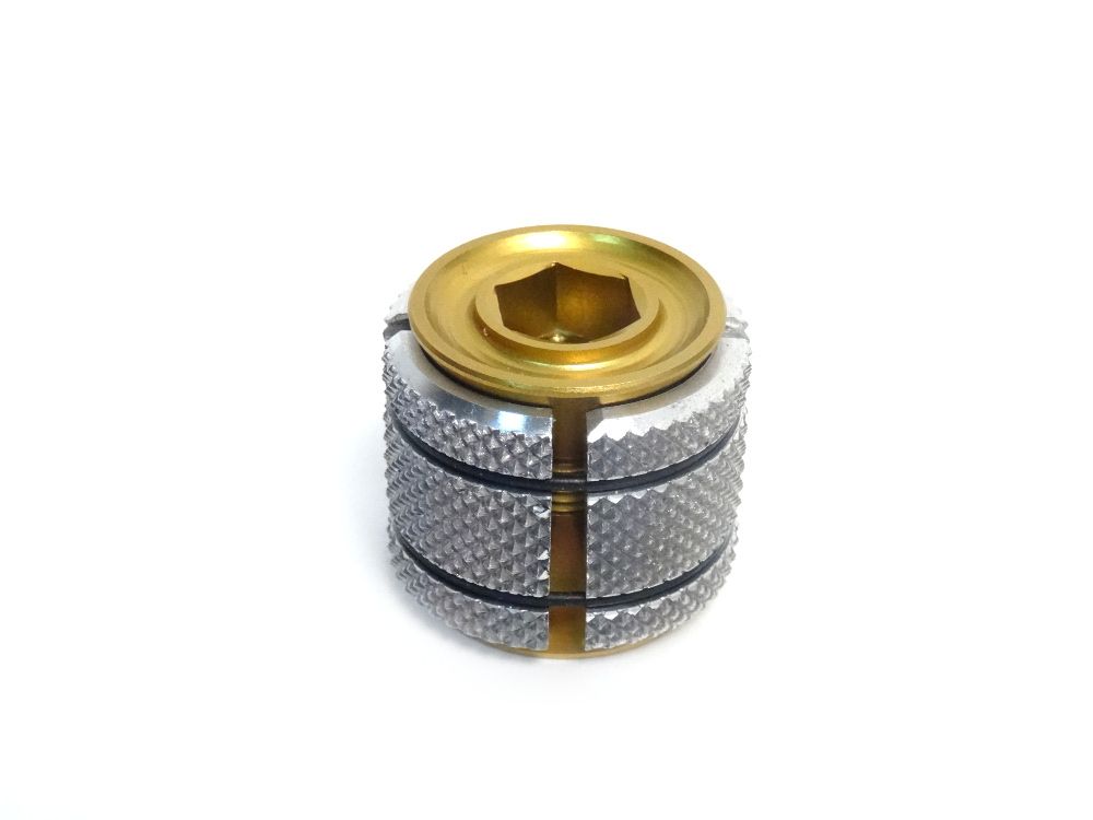

So etwas gibt es übrigens auch von Carbon-Ti, also aus italienischer Fertigung.
Durch relativ breite Klemmflächen ist dieser 1 1/8"-Expander für Carbon-Gabelschäfte, und zugleich durch einen weiten Spreizbereich auch für alle Metall-Gabelschäfte geeignet (... und letzteres ist meiner Recherche nach definitiv eine Ausnahme ...):

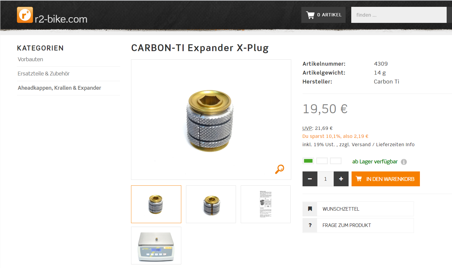

Allerdings mit knapp 14 Gramm (nachgewogen: 13,8 Gramm) natürlich brutal schwer - eine 1 1/8"-Stahlkralle von Tange wiegt nur 9,7 Gramm ... ?
die 1 zoll vom ck auch 9 Gramm.
warum soll die freigabe für metall gabel schäfte nicht gegeben sein, bei so einem expander?
Der Spreizbereich reicht bei vielen Expandern nicht aus - Carbonschäfte haben ja deutlich dickere Wandstärken. Dieser Reynolds-Spreizkonus (mit Direktverschraubung durch die Kappe) für ein Carbonschaftrohr z. B. funktioniert definitiv nicht in einem Titan-Schaftrohr - hab' ich ausprobiert:
Man sollte also bei einer entsprechenden Recherche immer auch auf den maximalen Klemmdurchmesser achten - nur so als Tipp.
