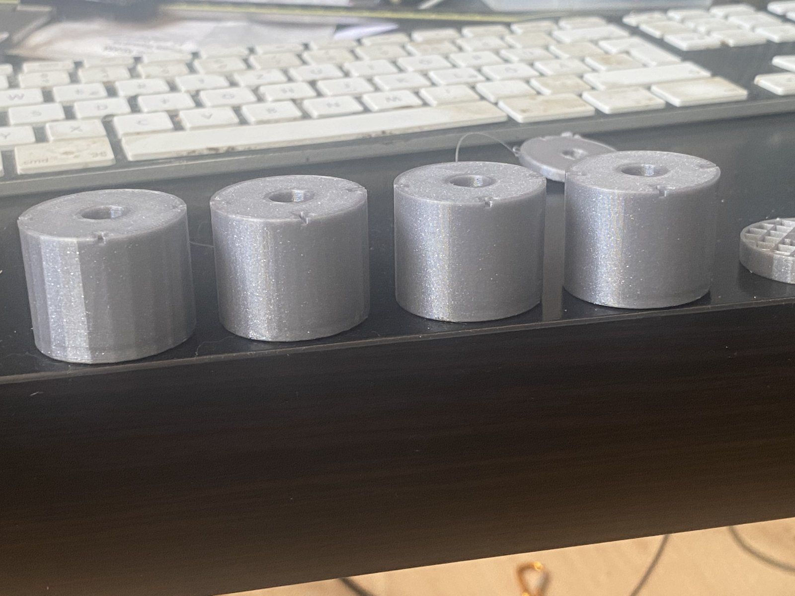

ich mach es folgender maßen. das rohr ist querovalisiert ich habe mir den Rahmen in 3 ebenenen vermessen und mir das rohr schon mal als langeweile konstruiert, danach drucke ich mir das betreffende Teilstück mit dem 3d drucker, messe gegen drucke ggfs neu bis ich eine maßlich exakte kopie habe und dann drücke ich mit kurzfasern gefülltem Harz die Schelle an dem stück ab,

So endlich mal dazu gekommen den 3 d Drucker wieder anzufahren
Hat etwas gedauert
Bis ich drauf gekommen bin das der stl Export über 2 Wege möglich ist und man das noch deutlich feiner machen kann
Von links nach rechts von vieleckig zu rund
Und damit die Teile maßhaltig werden sind die Schichten dünn und innen trägst eine Gitter Struktur die zu 80% aus Luft besteht
Damit ist der Verzug deutlich kleiner und es stimmt fast aus hundertstel
Auf laminiert wird mit Glas Gewebe das gibts in deutlich feiner als kohlefaser und die steifigkeit der Schelle sollte dadurch fast unberührt bleiben.
