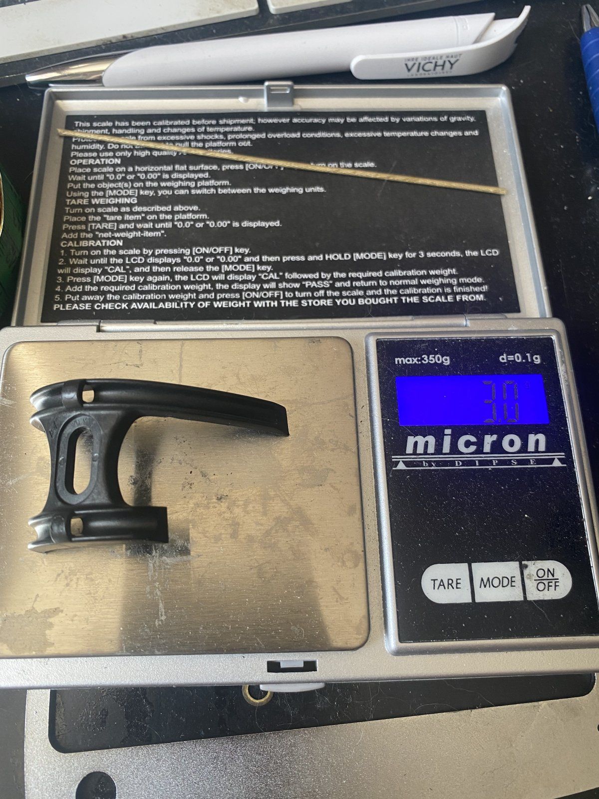

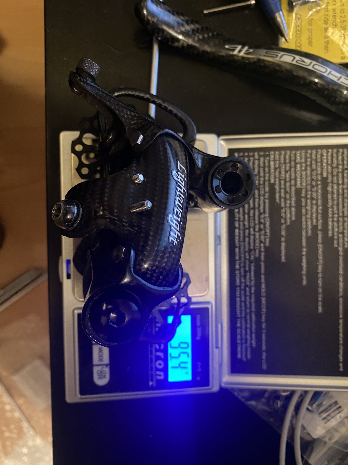

Die Originale Carbon pulleys wiegen mit jeweils 2 Carbon Distanz Stücken 3,4g das ist sehr gut. Die extralite delrin 4,8 g
Distanz Stücke braucht es hier nicht
Hier mal direkt gegen über gestellt.
Die Originale Schrauben ist ein m5 ti allerdings mit senkkopf 0,9 Gramm wird getauscht gegen extralite Alu 0,7 Gramm
Die können dann sogar noch fast 2 Gänge gekürzt werden

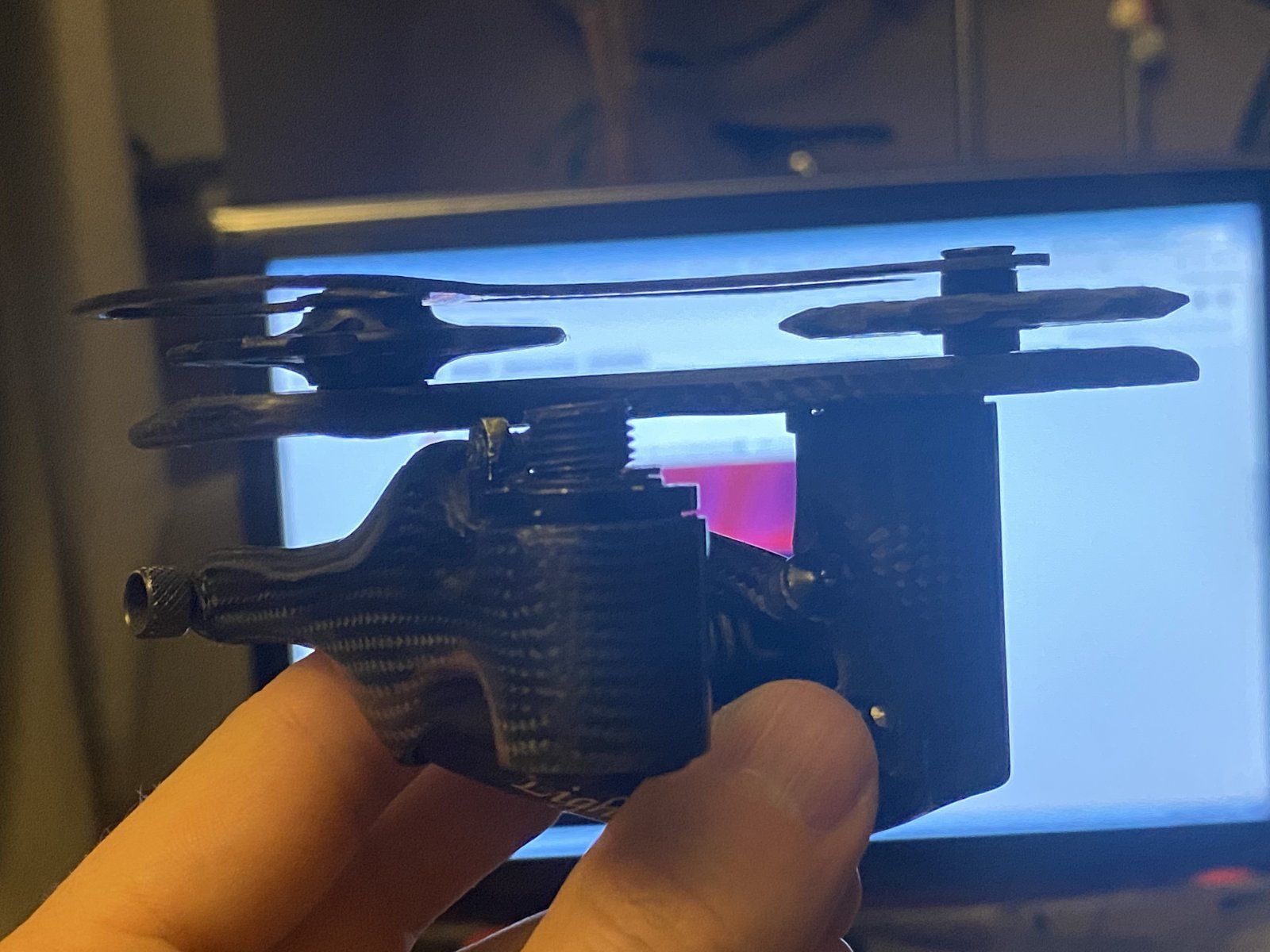

Der hintere Käfig werd ich wohl aus einer Platte selbst bauen da mir der Originale nich so gefällt und in der Konstruktion der hintere Käfig nur Durchgangslöcher hat
Was etwas eigenwillig gelöst ist sind die Limit Schrauben wobei ich nicht weiß ob das wirklich so war
Da gibts mehrere Bilder mit verschiedenen Schrauben
Hier kommen dann M3 ti Madenschrauben rein mal sehen eventuell hinten noch ein Stück Alu dran damit die Fläche der anschläge vergrößert ist.

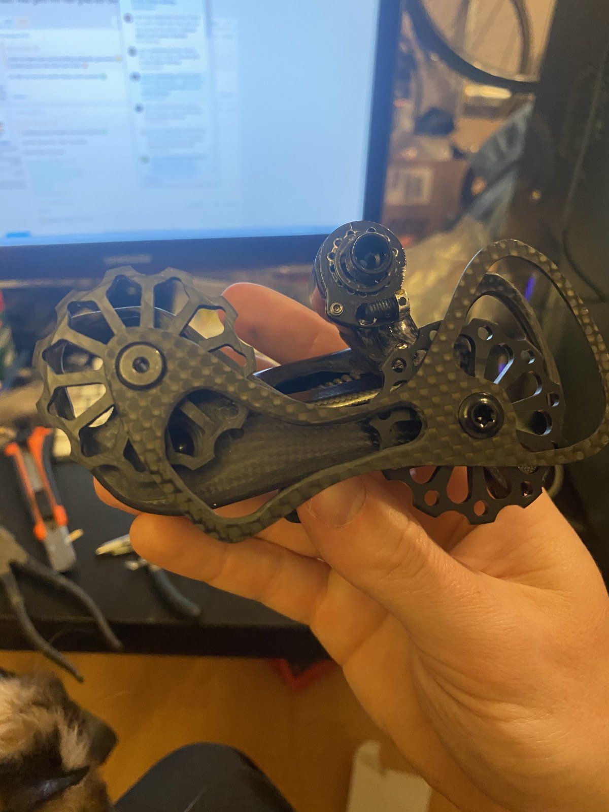

Zum schaltwerk
Eins ist mir noch aufgefallen was als weiteres Argument für den pulley Tausch spricht
Die Distanzstücke sind für meine Begriffe zu klein das obere pulley kann damit etwas kippeln. Unten wäre das vertretbar oben sollte sich das negativ auf die schaltperformance auswirken.
Links das extralite pulley wackelt nicht und dreht genauso leicht
Carbon Platte und Gewindestifte sind bestellt.
Erstmal den hinteren Käfig neu bauen dann die Alu Schrauben noch etwas einkürzen

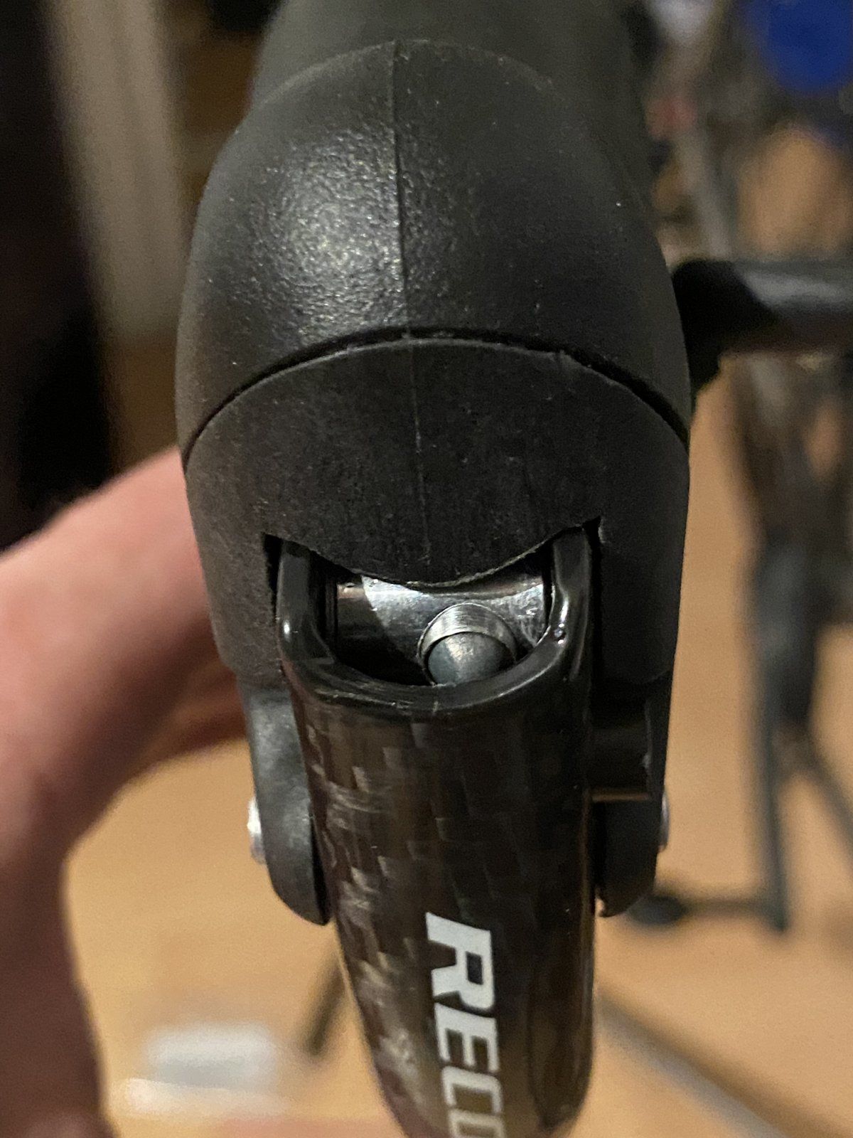

Heute wieder verkabelt kcnc ti bremszüge
Ging natürlich nicht ohne Hand anzulegen
Da merkt man das Campa in der moderne eine kleinere Rolle spielt.
Die Züge haben eine Kugel am Ende und Adapter für mtb und Road natürlich mit 6mm shimano maß
Hab sie mit Feile und Bohrmaschine auf 5,5 abgedreht
Jetzt passt es sauber in die ergos

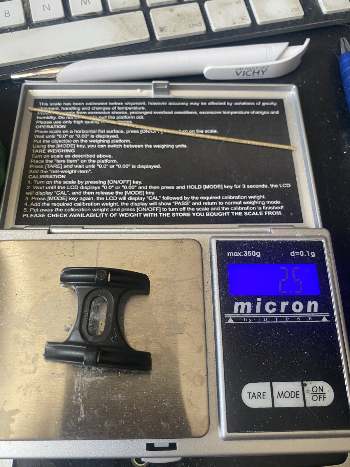

Trotz zusätzlichen elektro tape was der deda nicht brauchte nochmal 65 Gramm gespart und bei den Hüllen konnt ich auch nochmal ein paar Segmente entfernen.
Einen tachohalter gabs auch noch die 8 Gramm waren es mir wert

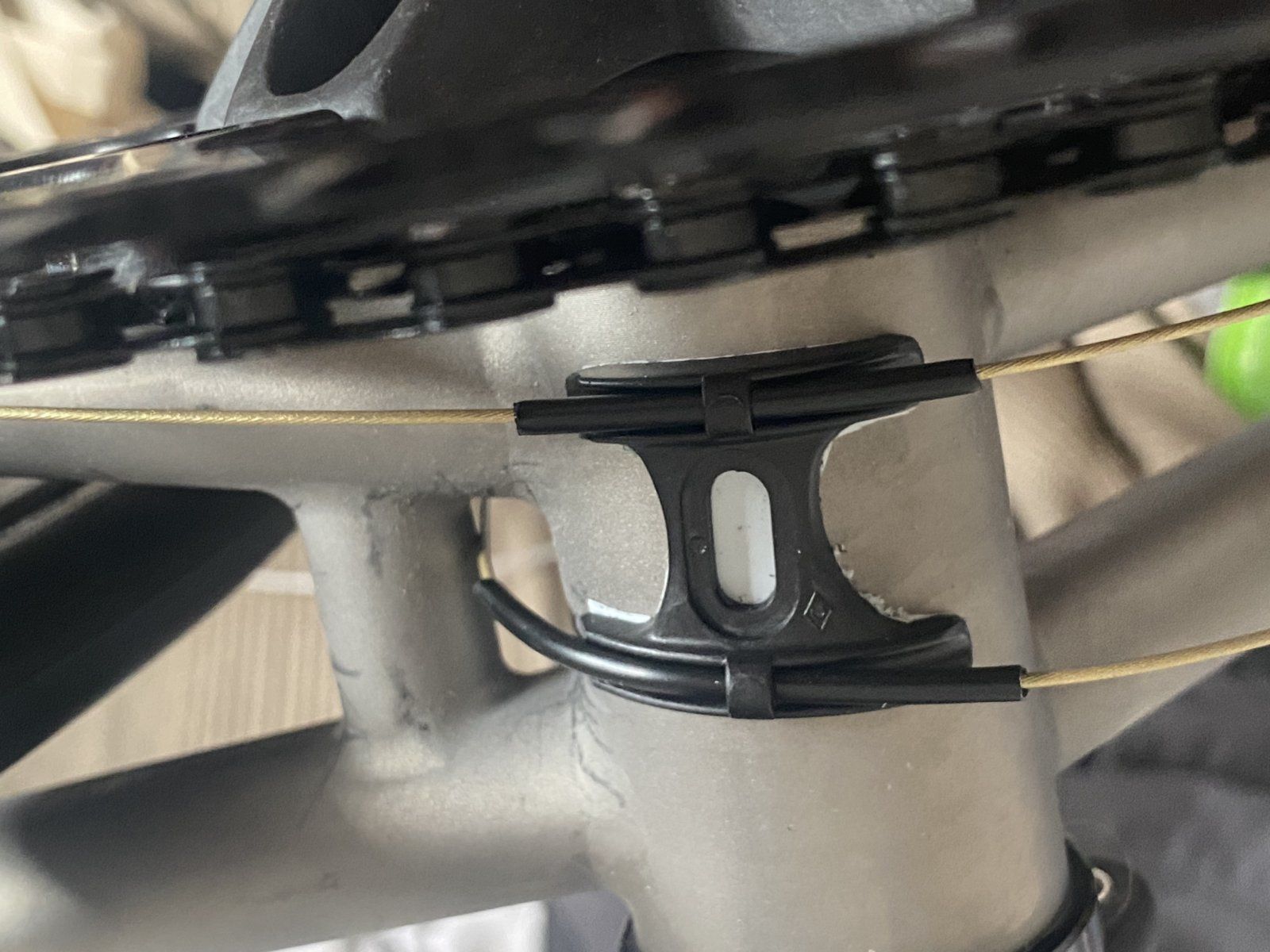

So weiter gehts erstmal die zugführung entgratet
Und angebracht
Und angebracht

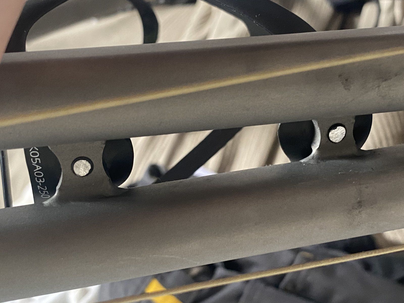

Flaschenhalter Verschraubung noch gekürzt

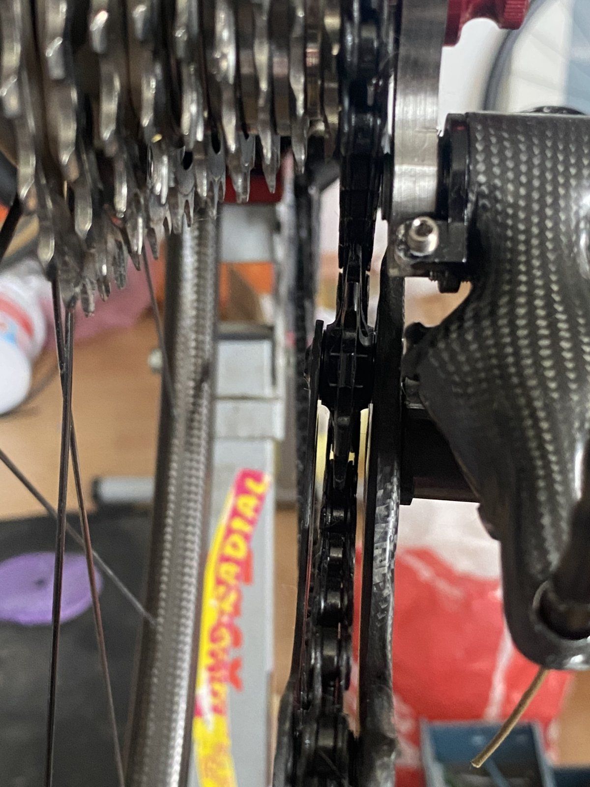

das schaltwerk wurde ja schon vom destroyer bearbeitet es ist ein shimano alu bolzen verbaut,
weiteres problem das schaltwerk kommt nicht perfekt unter das kleinste ritzel daher habe ich eine igus buchse um ihren bund erleichtert, dieser hatte das perfekte maß wiegt 0,1 g damit sitzt das schaltwerk genauso wie es soll.
es schaltet auch sehr gut...
aber du hast recht das schaltwerk steht gerade aber der käfig nicht der hat spiel
:mad: naja zum glück sind die züge lackiert es kommt dann die rückfall ebene zum einsatz das SR damit sind dann die 5,6 abgehagt es sind 5,7
nervt zwar aber das SR schaltwerk ist nagelneu

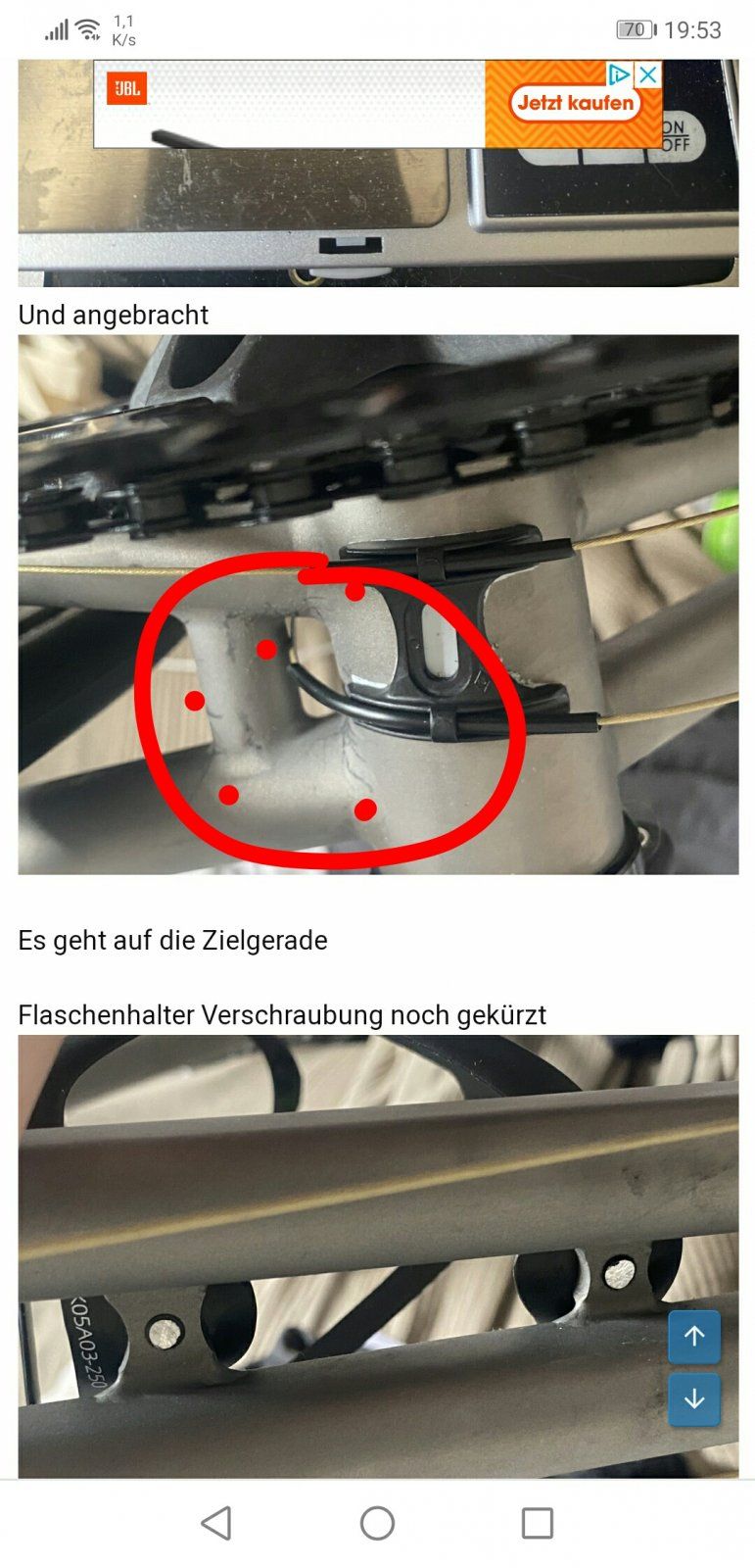

Hat es da was an der Schweißnaht? Schaut nach Rissen aus oder täuscht das nur?
