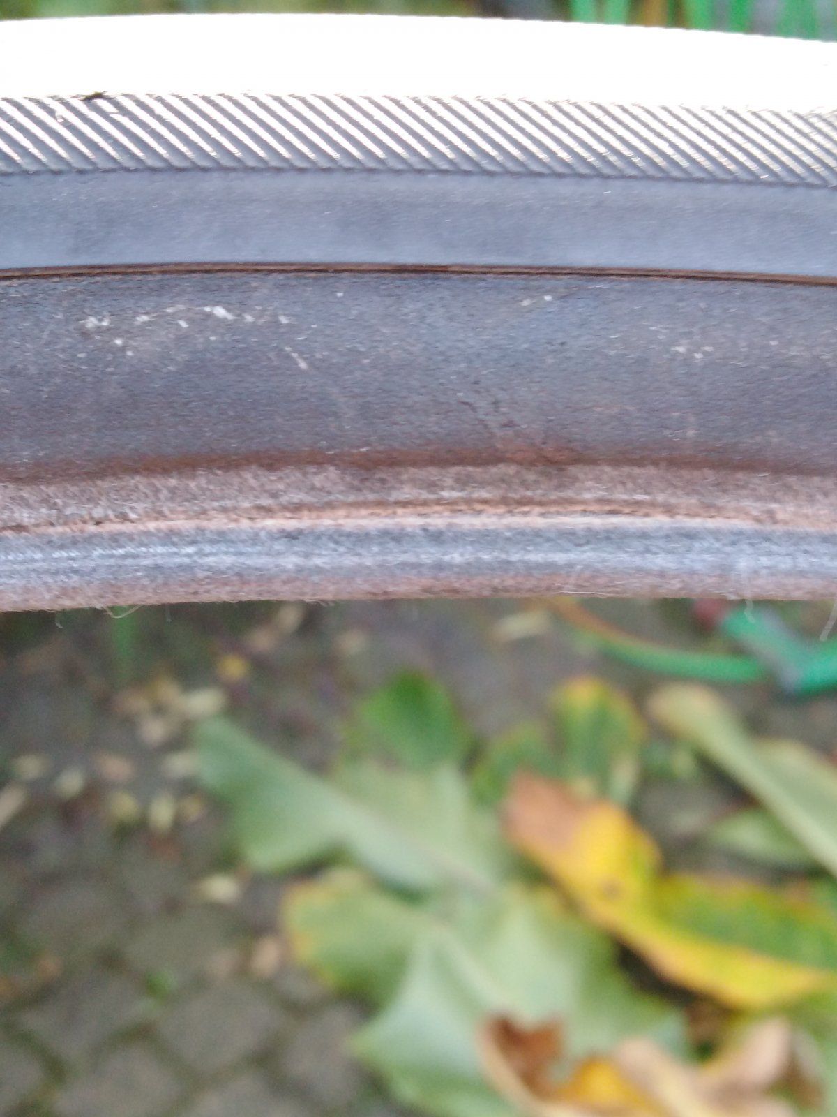

Conti Grand Prix 4/5000 - Frust macht sich breit
... Die Carbonfelge hat trotz entgratens sich in den Reifen gearbeitet! ... Also vorsicht Jungs, entgraten hilft auch nicht immer.
Nicht wenige Carbonfelgen sind besondere Problemfälle. Einige Reifenhersteller haben mittlerweile Reifen mit speziellen Verstärkungen an der Kontaktfläche Felge/Seitenwand im Programm.

Das Foto dazu.
ok, hier ist, was ich tun werde:
  • ich werde die Bremsgummis auf Fehlstellung prüfen und ggf. nachjustieren
  • den Luftdruck werde ich zukünftig bei höchstens 7bar belassen
Vielleicht fährst Du immer den gleichen Bordstein hoch??? Oder hast Du ne ähnliche Stelle auf deiner Lieblingsstrecke.
Bei 115 Kilo riskierst Du immer einen Durchschlag.
