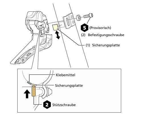

Schaut mal, wie viel Platz zum äußeren Leitblech hat bei Groß-klein. Das könnt ihr durch die Madenchraube am Umwerfer selbst beheben.
Re: Cube Agree / Cube Litening Modelljahr 2025
Du meinst aber nicht zufällig die Stützschraube mit der man die Ausrichtung des Umwerfers zum Kettenblatt ausrichtet
Wurde beim Einstellen der Abstand in der Höhe (1 - 3 mm) und seitlich 0,5 - 1 mm eingehalten eingehalten?aus Erfahrung ist es besser sich jeweils am kleineren Wert zu orientieren
Damit bringst du das LEITBLECH zum Kettenblatt. Wenn das nicht passt wird die Kette drüber geworfen. Das wäre das erste, was ich kontrollieren würde.
Nein, mit der Stützschraube stellt man die Parallelität von Leitbleck zur Kettenlinie ein. Klar, wenn man das Leitblech aus der Parallele bringt, so ist der vordere Teil oder der hintere Teil des Leitbleches näher an der Kette (abhängig davon, ob der Umwerfer in Uhrzeiger- oder Gegenuhrzeigersinn weg von der Parallele gedreht wird), aber das ist nicht der Sinn der Übung, sondern dass das Leitblech mit der Kette fluchtet.
Und dann stellt man mit der Di2 die Abstände zwischen den Leitblechen und der Kette ein.
Und sinnvollerweise würde man den Endanschlag mit den Begrenzerschrauben einstellen, sofern es diese noch gäbe.

dann hast du da etwas falsch verstanden- Damit wird nur die Ausrichtung des Leitblechs parallel zum Kettenblatt und NICHT der Abstand eingestellt.
https://si.shimano.com/de/pdfs/dm/RAFD010/DM-RAFD010-01-GER.pdf
Danke für die Anleitung. :daumen:
Da ich morgen meine Kettenblätter Der Di2 12fach von 52/36 auf 50/34 wechseln will werde ich die Anleitung vielleicht brauchen.
Außer es geht mit Schraube auf, Umwerfer runter, Schraube zu, fertig. :) Wäre ja zu schön.
