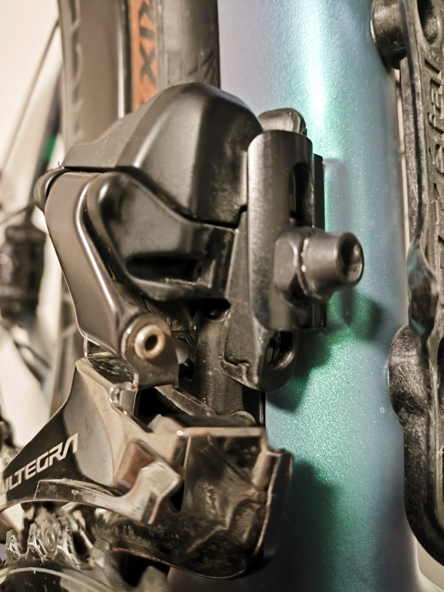

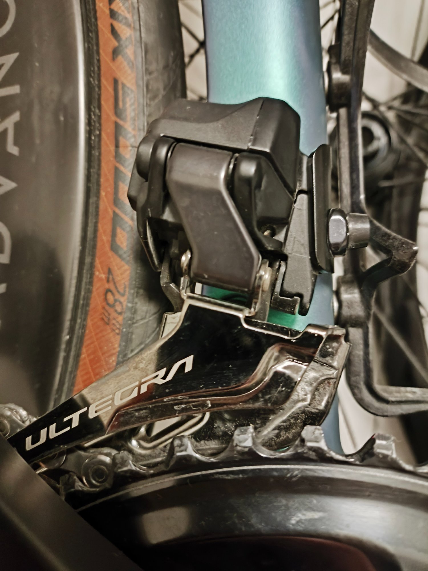

Könnte der Umwefer eine Ultegra 46-36 Kurbel hier richtig schalten da er schon bei 50-34 ganz unten am Sockel montiert ist?
Hatte ich auch schon mal an einem Rad. Ich hab das Langloch der Befestigungsplatte am Rahmen etwas ausgefeilt.
Falls es jemanden interessiert, zumindest in den Cube Löffel passt's Arsch auf Eimer 👌
Der erste Gedanke! Ich habe das Gefühl wir haben eine Bike-Generation "Hilflos" welche sofort anhält wenn es keine App dafür gibt :oops:
Ich, der Fragesteller gehöre mit 50+ sicherlich zu keiner App Generation.
Mir ist schon klar dass man mit Basteln eventuell eine Lösung herbei führen könnte.
Ich will aber bei einem neuem Rad nicht herum feilen sondern dachte es gäbe vielleicht einen Adapter für anlöt Sockel oder ähnliches (wie es z.B. Problem Solvers für so manches Problem anbieten).

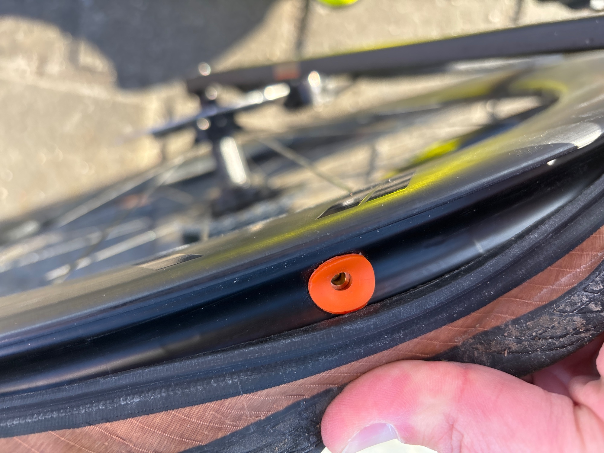

Ich befürchte etwas dummes getan zu haben. Hatte einen platten Reifen und wollte den Schlauch der Newmen Streem S.60/66 wechseln. Also einmal fest am platten Turbolito Schlauch gezogen um einen neuen einlegen zu können. Das Ventil scheint aber nicht dafür gemacht zu sein um entfernt zu werden 🫣 wie bringe ich da denn jetzt einen neuen Schlauc

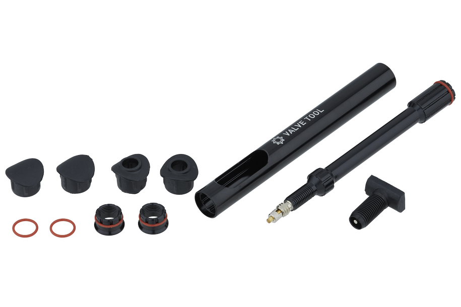

Du musst erst mit dem Valve Tool das Gegenstück abschrauben:
Einfach das Röhrchen ins Loch stecken und gegen den Uhrzeigersinn drehen. 🤔
Klingt vielleicht komisch is aber so. 😅
Kannst du das etwas genauer ausführen? Ich habe das Röhrchen das man zum aufpumpen nimmt reingesteckt, es hat auch ein Gewinde gefunden aber da hat sich nach längerem drehen auch nichts getan. Eine Anleitung habe ich auch online oder in der Verpackung nicht gefunden :(
Nicht das Röhrchen das du zum aufpumpen nimmst, sondern das Röhrchen, in das du das Röhrchen zum Aufpumpen reinsteckst.. Das Valve Tool, das oben beschriftet ist.
