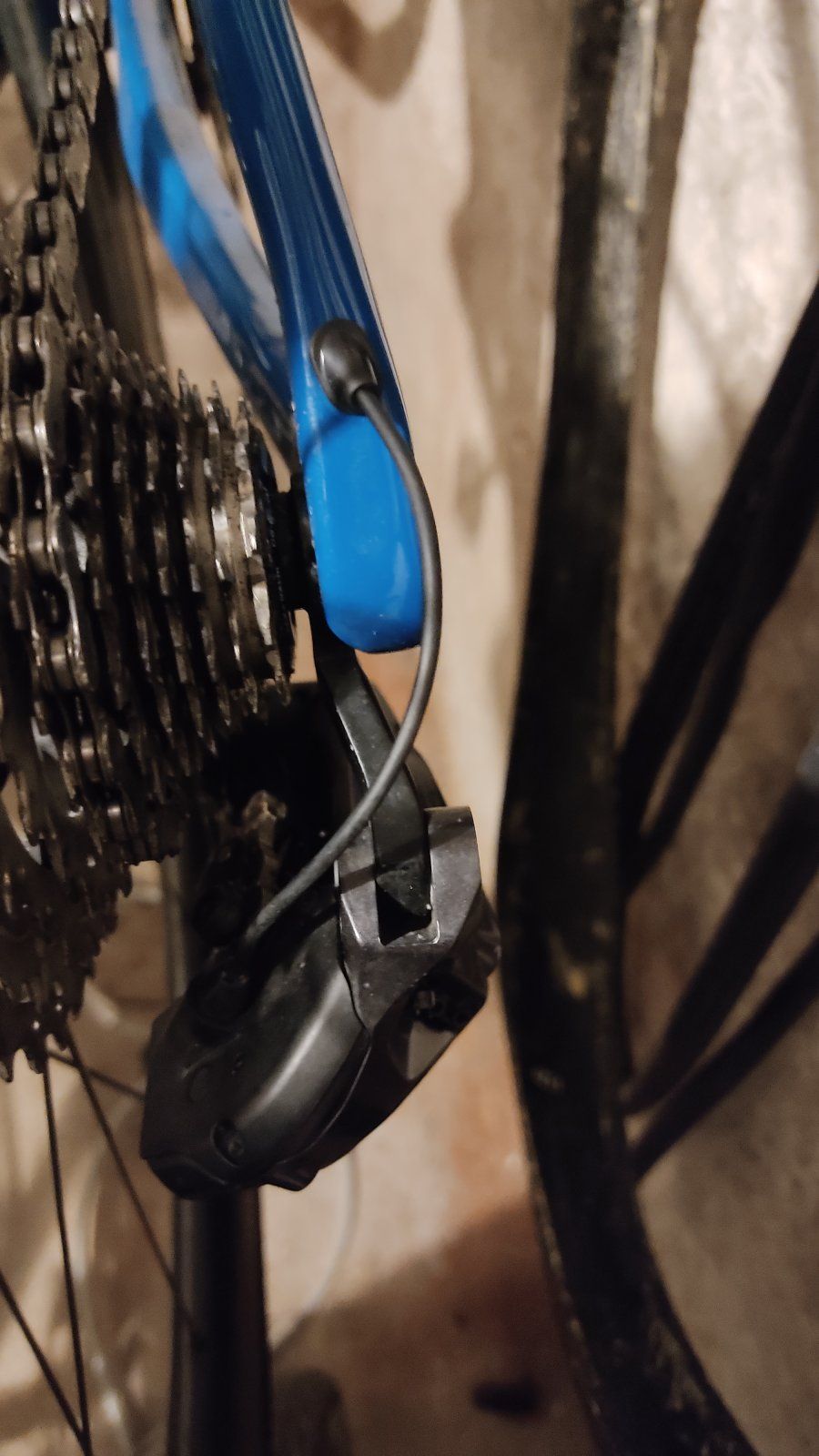

Ich habe eine Agree Race mit Ultegra Di2 12-fach.

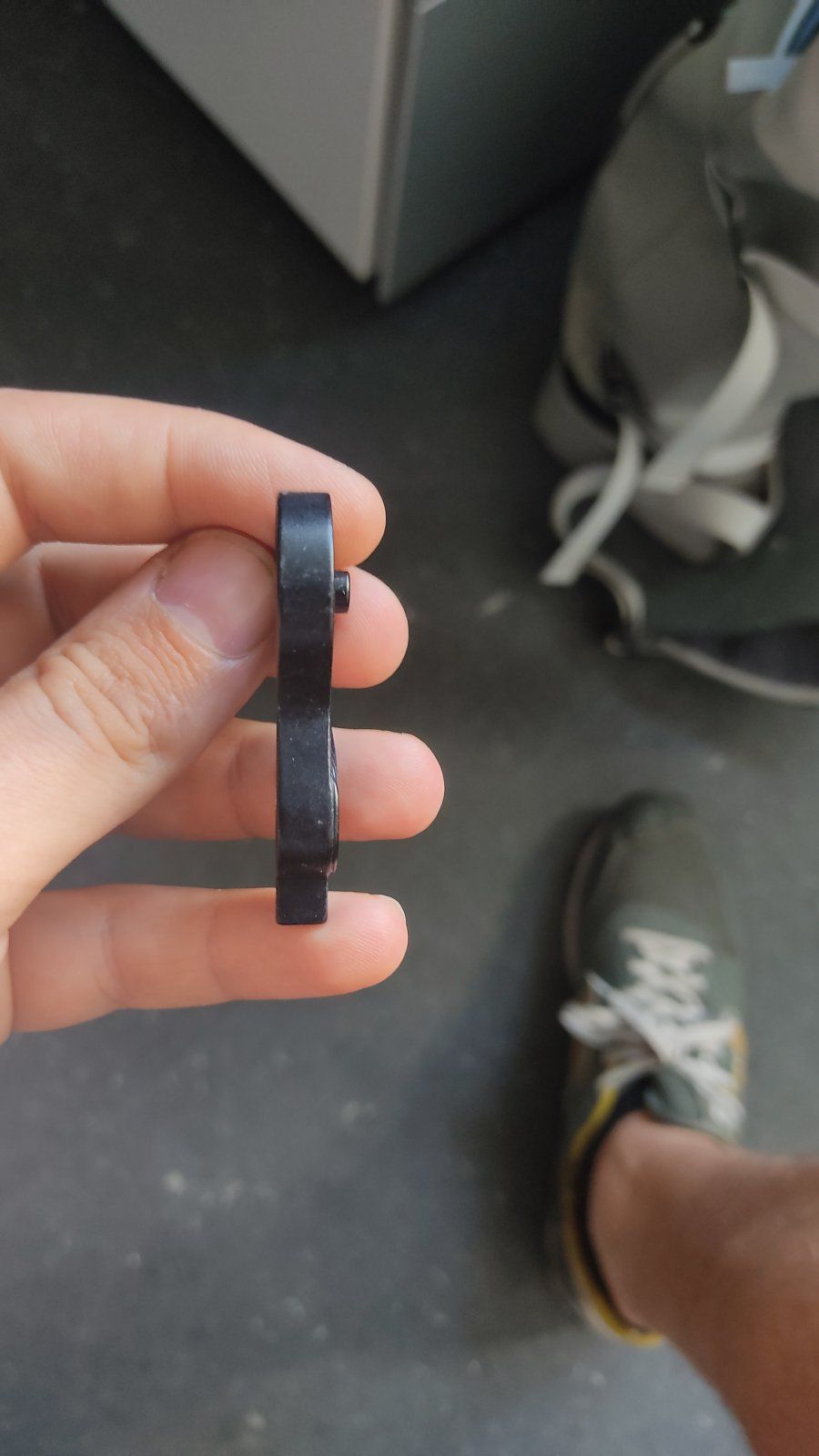

Hallo Zusammen,
hat schon jemand ein neues Schaltauge für das 2022er Agree bestellt?
Der Händler in meiner Nähe hat mir das mit der Nummer 8654 verkauft. Zuhause hab ich aber festgestellt, dass die beiden völlig anders aussehen. (Länge, Form)
Nach meiner Recherche bei Cube bin ich auch auf das 8654 gestoßen.
Jetzt weiß ich nicht wo hier der Fehler liegt, das vom Händler ist noch verpackt mit der richtigen Nummer.
Weiß jemand Rat?

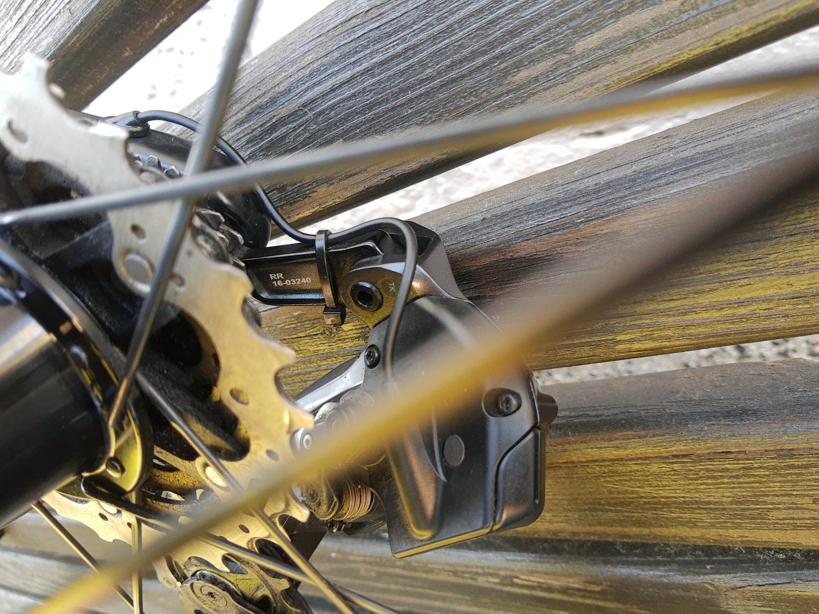

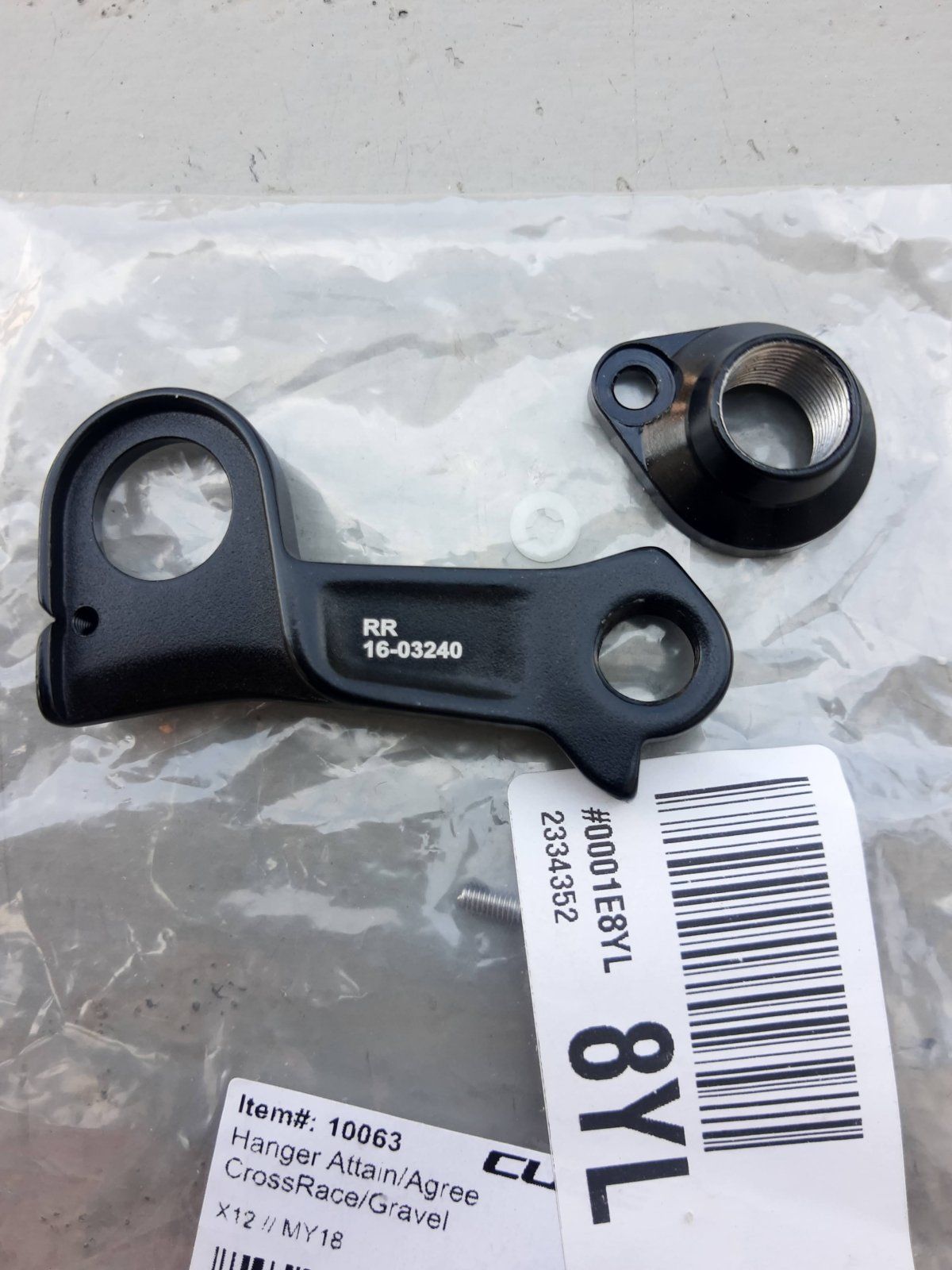

Bei meinem Agree Race ist auf der innenseite des Schaltauges eine Nummer aufgedruckt.
Genau das Schaltauge mit der gleichen Nummer habe ich bei biker-boarder.de bestellt.
