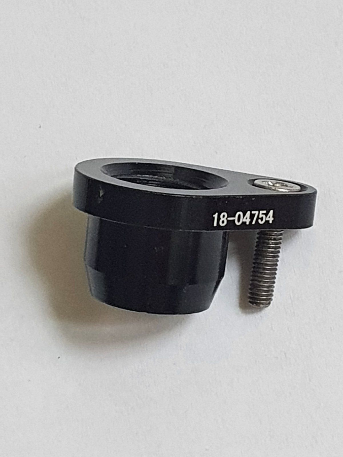

Schön wäre es, wenn du das gelieferte 8655 auspackst und dann mit dem verbauten 10063 im Detail vergleichst. In den Beschreibungen ist das 8655er für 2 Litening-Modelle gedacht, das 10063er einmal quer durch die Modelle Attain/Agree/Litening/Cross Race/Gravel. 😉
Nachtrag: Vielleicht liegt der Unterschied am Schaltauge Tropfen. Der ist beim verbauten Schaltauge mit 18-04754 angegeben (siehe Bild).

Wenn du aufmerksam lesen würdest, hättest du realisiert, dass ich das Auge bereits getauscht habe, da ich das Schaltwerk nicht passend einstellen konnte ab Werk. Es gab immer minimales Rasseln auf dem 5. Ritzel. Nach dem Austausch ist Ruhe.
Der Tropfen hat beim alten und beim 8655 die Nummer 18-04754.
Cube hat es einfach vermasselt in seiner Liste, daher habe ich hier auch ein 8654 zu liegen, aber das ist kürzer und nicht für direct mount ausgelegt.
TL;DR: das #8655 ist die Artikelnummer für das Schaltauge RR 16-03240 mit Gegenstück 18-04754.

Sry, da hab ich wohl deinen Kommentar von S.93 übersehen, tut mir leid. Aber nachdem du nun bestätigst, dass beim 8655 das Schaltauge und der Tropfen die identischen Nummern wie die von Cube verbauten aufweisen, ist ja jetzt die Sache geklärt. Danke dafür 👍
