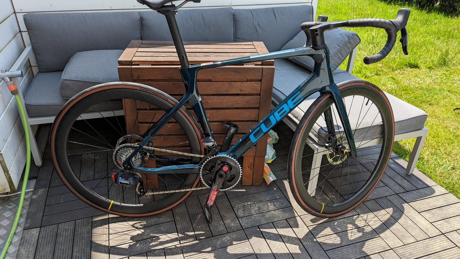

Hallo, ich hab ein Problem beim Rad meiner Freundin.
Mir ist nun schon zum zweiten Mal die Schraube (genauer gesagt der Schraubenkopf) zum fixieren der Sattelstütze abgebrochen. Die obere der beiden. Rad ist von meiner Freundin, Agreed C62 aus 2022. Zum transportieren im Auto muss die Sattelstütze in den Rahmen, dann haben wir genug Platz wg. Höhe.
Ich verwende immer einen Drehmoment Schlüssel, beim zudrehen hatte ich 3 nm eingestellt, erlaubt sind 6. Gebrochen ist die Schraube recht schnell, denk nicht dass ich da schon weit über 2 nm war.
Wir haben das Rad zu einem Cube Händler in der Nähe gebracht, der meinte er könnte die Schraube raus bekommen, gestern Abend hat er gesagt er schafft es nicht. Jetzt ist das Rad wieder bei meiner Freundin. Der Händler meinte ein Schlosser könnte evt. helfen.
Beim letzten Mal hat ein anderer Händler das Problem beheben können, er hatte damals aber keine originalen Schrauben da er von Cube nur E-Bikes und MTB verkauft. Die mussten später im Urlaub getauscht werden da ich damals die Stütze nicht mehr fixieren konnte. Seitdem sind wieder die Standart Schrauben drinnen und beim zweiten Mal auf und zu ist der Kopf abgebrochen.
Cube antwortet nur damit dass wir zum Cube Händler gehen sollen. Der Verkäufer des Rades hat eigentlich keine Erfahrung mit Rennrädern, hatte damals ein paar Modelle bestellt wo meine Freundin eines bekommen hat. Einmal gab's ein Problem mit der Schaltung, er konnte es nicht reparieren.
Mein Mechaniker sofort, nur ist der kein Cube Händler.
Was meint ihr? Sollen wir das Rad zu einem anderen Cube Händler bringen? Oder zu einem Schlosser? Oder am Ende der Saison über den Verkäufer zu Cube schicken lassen? Fahren geht ja, nur Sattelstütze verändern geht nicht. Sollten wir wieder verreisen kann ich auch nur den Sattel abmachen, es das sollte wg. Höhe auch reichen.
Und was macht ihr mit den Schrauben? Die originalen möchte ich nicht mehr haben, 2 Mal abgebrochen reicht. Und das mit weniger wie die Hälfte des Drehmoment. Ist das bei jemanden auch Mal passiert?

+1, ich würd da den Fehler eher beim Werkzeug suchen, oder du bist der größte Pechvogel den ich kenne 🙈 @Luke1976 Hast du im Bekanntenkreis jemanden mit Vergleichswerkzeug?
Müsste ich Mal meine Kollegen fragen. Bei meinem älteren Cube Rennrad verwende ich ja auch den Schlüssel, da gab's noch nie Probleme. Und der verträgt nur 5 NM. Ich kann ja Mal bei meinem Radhändler nachfragen dass er ein von mir angedrehtes Moment überprüft.
Das Problem im Moment ist ja die abgebrochene Schraube die der Cube Händler nicht raus bekommt.

Jetzt ist ein weiteres Problem dazu gekommen. Der Händler, der es nicht reparieren konnte hat den Rahmen bzw Lack beschädigt. Gesagt hat der Mechaniker nichts, da meine Freundin es eilig hatte hat sie das erst Stunden später daheim bemerkt. Zum Glück haben wir Photos vom Tag davor wo alles in Ordnung war.
Sie hat den Händler geschrieben und um Stellungnahme gebeten.

War heute beim Händler. Die meinten auch, dass es schon ziemlich tief ist aber wollten nochmal Rücksprache halten mit Cube.
Falls von Cube die Info kommt, dass es zu tief ist um damit weiter zu fahren, versucht der Händler das ganze als Garantiefall durchzuboxen, sonst Crash Replacement.
Kann dem Händler irgendwie keinen Vorwurf machen, bin mehrere Tsd. km gefahren und habe die Schrauben nicht gecheckt bzw. checken lassen im Service. Aber man lernt ja immer dazu.
Trotzdem Danke Euch!
Nach Wochenlangem Warten heute mal wieder die Ernüchterung des Todes.
Mitte Mai wollte Cube auf Garantie kostenlos einen neuen Rahmen liefern, ein paar Tage später wurde im Ticket von einem anderen Mitarbeiter entschieden, dass es doch Crash-Replacement wird und ich das Ganze zahlen muss.
Heute beim Händler wurde der Rahmen ausgepackt und siehe da, es wurde ein gebrauchter Rahmen mit unzähligen Lackabplatzern geliefert!!! Das muss man sich erst mal vorstellen können. Unglaublich wie dreist mit dem Kunden umgegangen wird. Erwarten die wirklich, dass man einen gebrauchten Rahmen akzeptiert?
Rahmen wird jetzt zurückgeschickt. Mal schauen wie lange es dauert bis der neue kommt.
SO vergrault man seine Kunden bei Cube. War mein 2. und letztes Rad von Cube.
