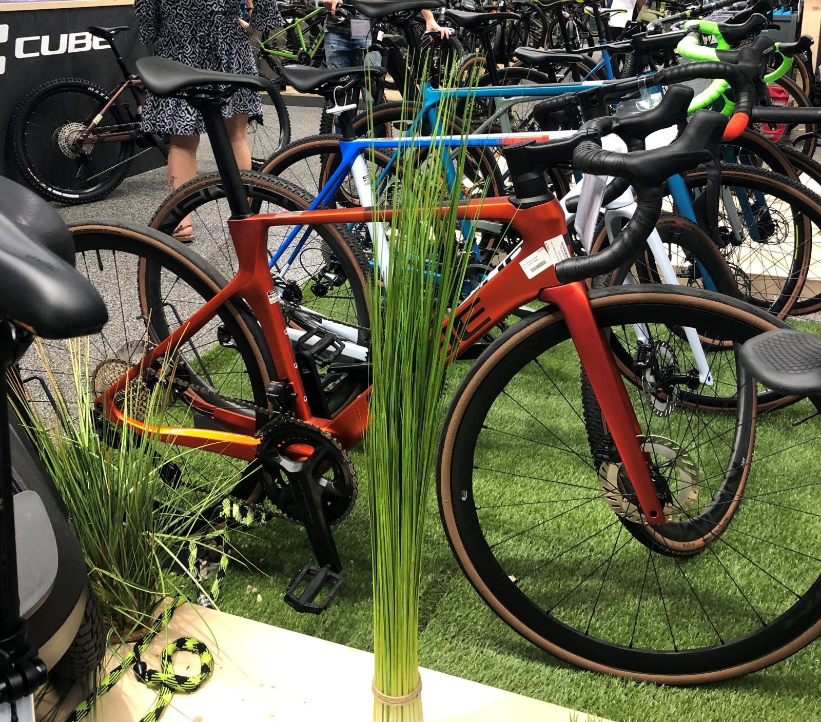

ich hatte hier vor einiger Zeit mal um Tipps bzgl. Rahmengröße für ein Agree Race gebeten. War mir unsicher zwischen 50er und 53er Rahmen (Beinlänge ca. 79). Ein Cube Store in meiner Nähe konnte mir mittlerweile ein Race in 53 carbon/black reservieren. Dort war ich gestern um mir das ganze mal anzuschauen. Blöderweise hatte der Kollege mein Rad mit einem 58er verwechselt, das bereits aufgebaut war. Glücklicherweise war noch ein anderes Race in 53 da, dass ich dann doch noch testen konnte.
Rad fühlte sich gut an. Wollte dann gerne noch ein 50er testen - war aber leider keines da. Zum Vergleich hat er mich dann auf ein 50er Crossrace? gesetzt (das weiß/blau/orange im Hintergrund). Ich hatte nämlich angesprochen, dass ich gerne eine gute Überhöhung hätte. Das Orangene Race bin ich so Probe gefahren, Sattel dürfte sogar noch etwas höher gehen. Das müsste so aber doch eine sportliche Höhe sein? Bei dem 50er war dann das Problem, dass ich beim Wiegetritt vorne am Lenker angeschlagen bin - Indiz Rahmen zu klein?!
Ich denke der 53er würde daher passen. Ich hab blöderweise keine Bilder von mir auf dem Rad, da ich alleine war und dort relativ viel los war...

Guten Morgen zusammen :)
Dafür aber schonmal danke für die Ratschläge bei meiner letzten Anfrage! :)
Zudem hätte ich noch eine zweite Frage. Ich mags gerne wenn der Leerlauf zumindest etwas laut ist. Bei den ganzen Agrees die dort standen und auch bei dem Race ist der Leerlauf absolut leise. Der Kollege meinte das kann man nur ändern wenn man die Narbe tauscht (allerdings sehr aufwendig) oder ich mir andere Laufräder zulege (DT-Swiss?).
Ist das so korrekt? Liegt das an den Cube Rädern oder ist das generell so?
Danke euch und sorry für den halben Roman :D

  • 50er zu klein
  • bei den Fulcrums die Naben tauschen lohnt sich nicht. Abgesehen davon mögen's manche Hersteller laut, manche leise. Laute AiO sind z.B. DT Swiss mit den 240er Naben. Ansonsten geh auf YouTube, such nach "freehub sound" und lass dich inspirieren. Vorsicht, in der Regel ist lauter gleich teurer.
  • es gibt keine "sportliche Höhe" – für die Sattelhöhe gibt's genau eine Position, und zwar die, die auf deine Beinlänge passt. Und dann gibt's sportliche Tiefe. 😉 Nachdem eh gefühlt die meisten ihre Räder mit allem an Spacern drin fahren hau da einfach alle raus und du wirst "sportlicher" unterwegs sein als die meisten auf fetten Aeromaschinen die du triffst.
