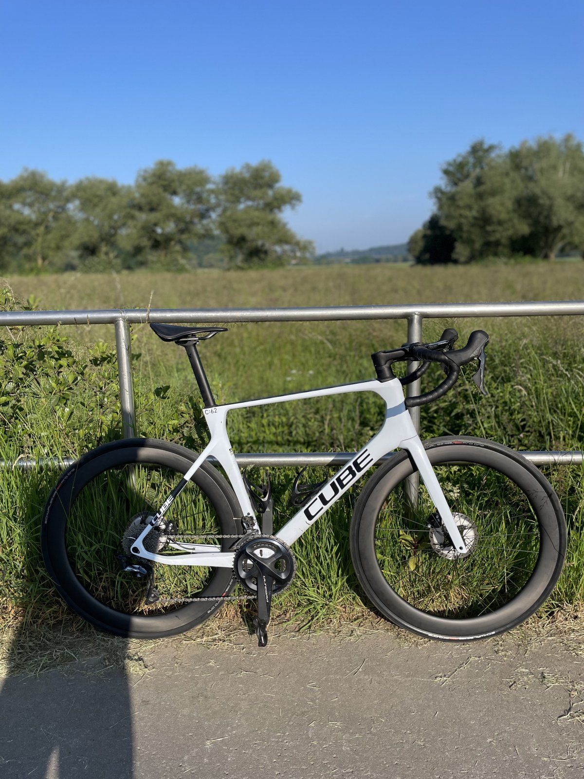

Nun war es vor kurzem so weit und ich habe dem Agree einen schicken neuen Laufradsatz spendiert.

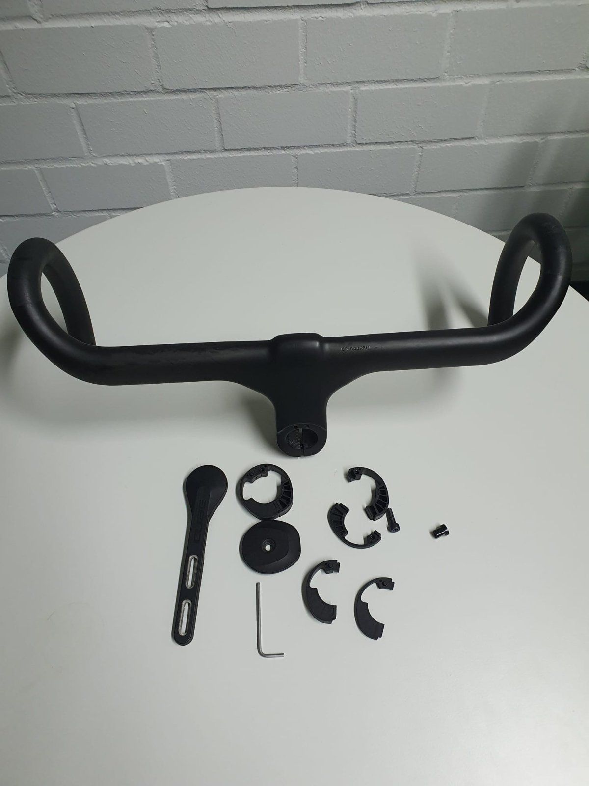

Nun stellt sich mir noch die Frage ob sich ein Umbau auf das ICR Cockit lohnt und ob er überhaupt realisierbar wäre?
Bin mir da unsicher ob es überhaupt möglich ist die Schaltzüge zusätzlich zu den Bremszügen intern im Lenker zu verlegen.
Wenn ich das hier richtig erfahren habe bräuchte man sonst für den Umbau nur noch zusätzliche Spacer?
Würde mich freuen ein paar Tipps zu bekommen :)

Die Frage des lohnens musst du für dich selbst entscheiden. Ganz ehrlich: das Cockpit wiegt wenige Gramm weniger und spart vielleicht so typische 2 Watt bei 40km/h. (Absolut geratener Wert)
Aber es sieht cool aus und deswegen liegt bei mir bereits eins auf dem Tisch zum Einbau bereit.
Spacer werden benötigt, ob es auch mit mechanischer Schaltung funktioniert kann ich leider nicht beantworten..

Es funktioniert auch mit mechanischer Schaltung, Foto von meinem bereits umgebauten C62 findest Du einige Posts weiter oben. Bedenke Du bekommst die Bremskabel nicht mit Olive durch den Lenker, musst ablängen und danach ist die Länge knapp. Ich habe neue Bremskabel eingezogen, kann einmal aber auch gut gehen… den echten Mehrwert musst Du selbst entscheiden, Optik und das andere Griffgefühl haben mich dazu bewogen. Daneben ist der Carbonlenker etwas komfortabler.

Ist die untere Abdeckplatte beim lenker dabei oder muss das alles einzeln zugekauft werden?
ich hab bei Kleinanzeigen das volle Programm mit Spacern und Abdeckplatte für 150€ bekommen. Das war ein no Brainer.

Pass auf dass der Lenker im guten Zustand ist. Das Carbon im Bereich der Klemmung bricht sehr leicht aus wenn man zu hart anzieht. Bin da einmal auf die Nase gefallen…

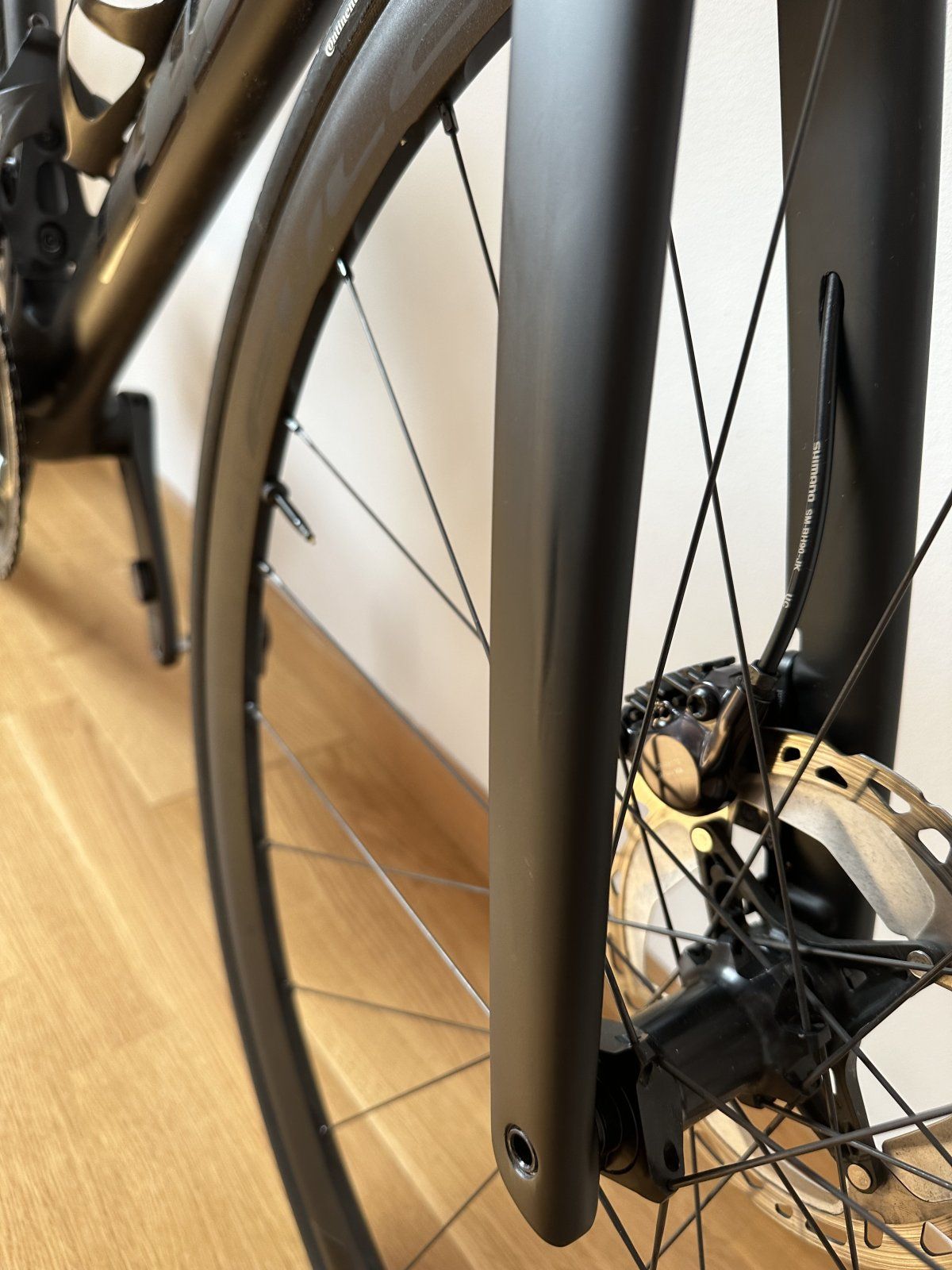

es scheint mir als wäre meine Gabel hinüber. Rad steht toll von der Sonne beleuchtet in der Bude weil ich Vorbau/Lenker gegen Cockpit gewechselt habe.
Auf einmal sehe ich an der rechten Gabelseite eine Art Blase. Ca. 6-7cm lang. Wenn man mit dem Fingernagel drauftippt hört man wie da Luft runter ist. Scheint als wäre da nicht nur Lack sondern etwas Carbon abgehoben oder so..
