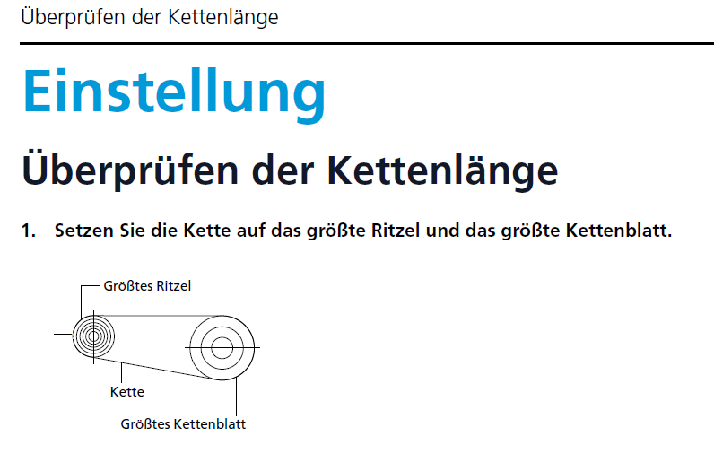

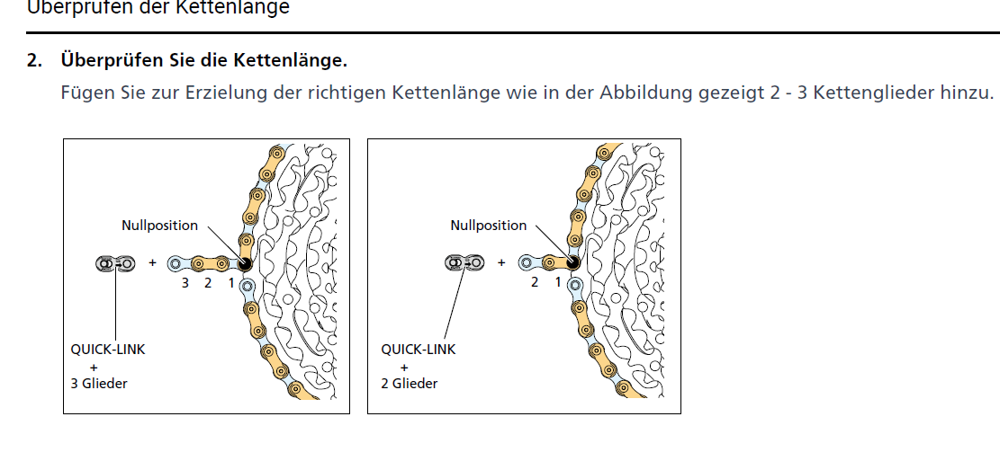

Die ganzen Rechner können allenfalls eine grobe Orientierung sein, aber die einzig gültige Refernz ist immer die Shimano * Dokumentation.
