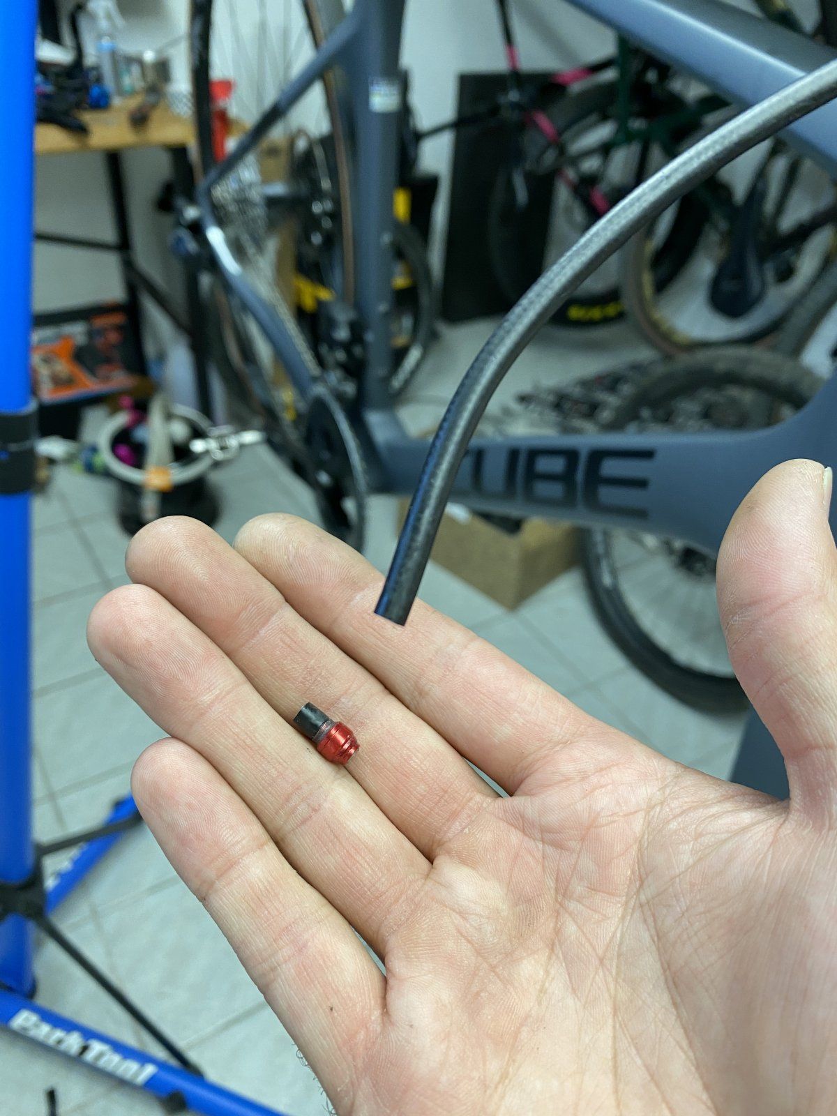

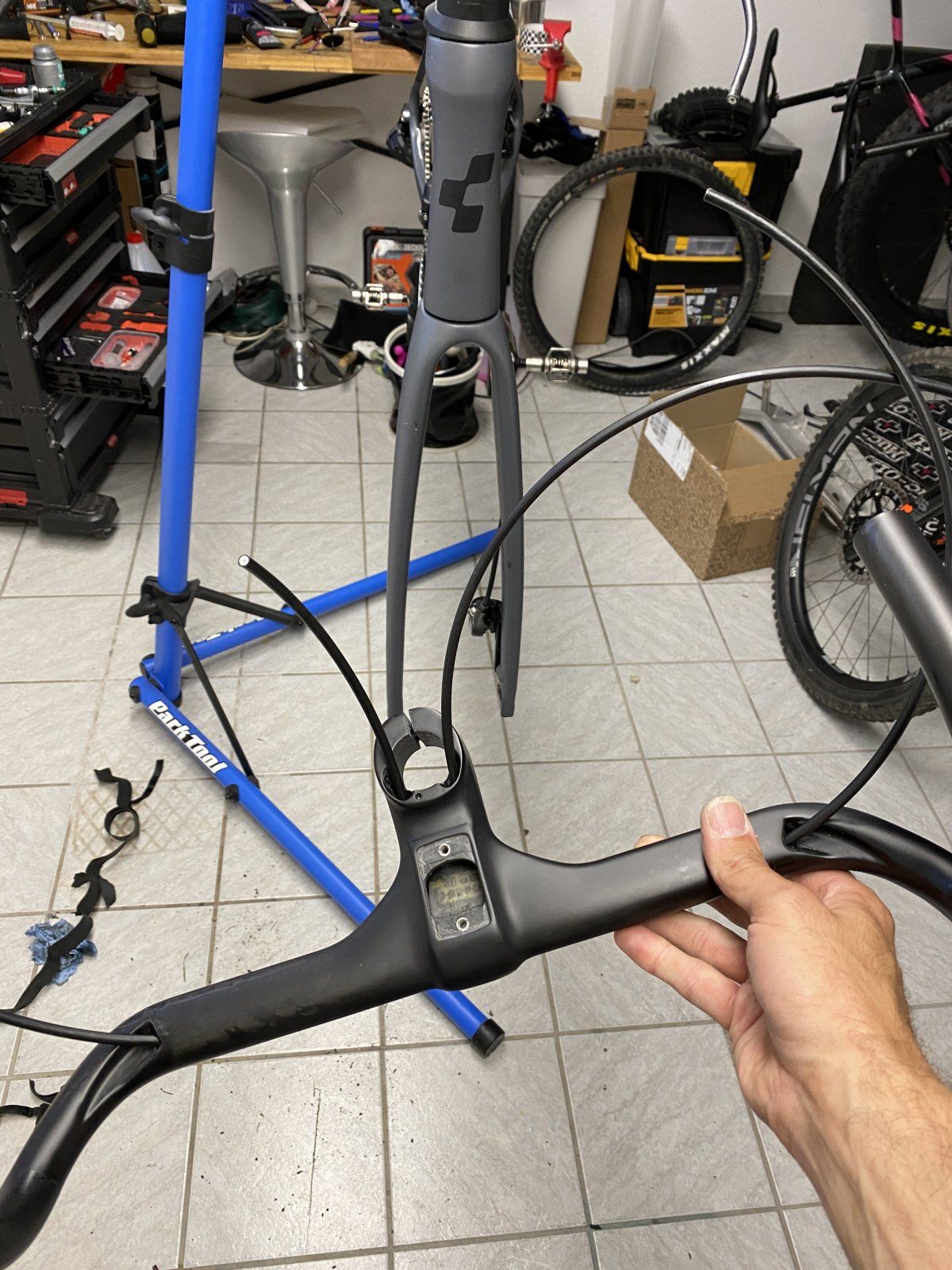

Heute wollte ich den ICR Lenker einbauen. Hat leider nicht auf Anhieb geklappt aber es wird 😎

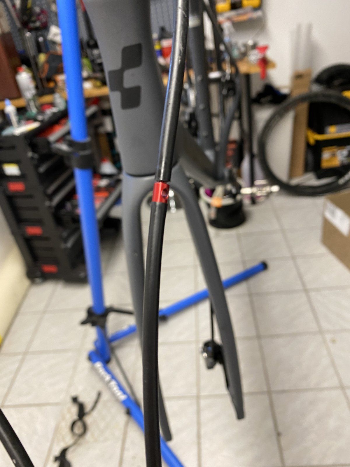

Ich habe erstmal zwei alte Bremsleitungen durch den Lenker gezogen. Damit man die Bremsleitung durchbekommt muss man leider die Olive abschneiden.
Dann habe ich die Leitungen mit Rockshox Reverb Verbindern verschraubt und durchgezogen.

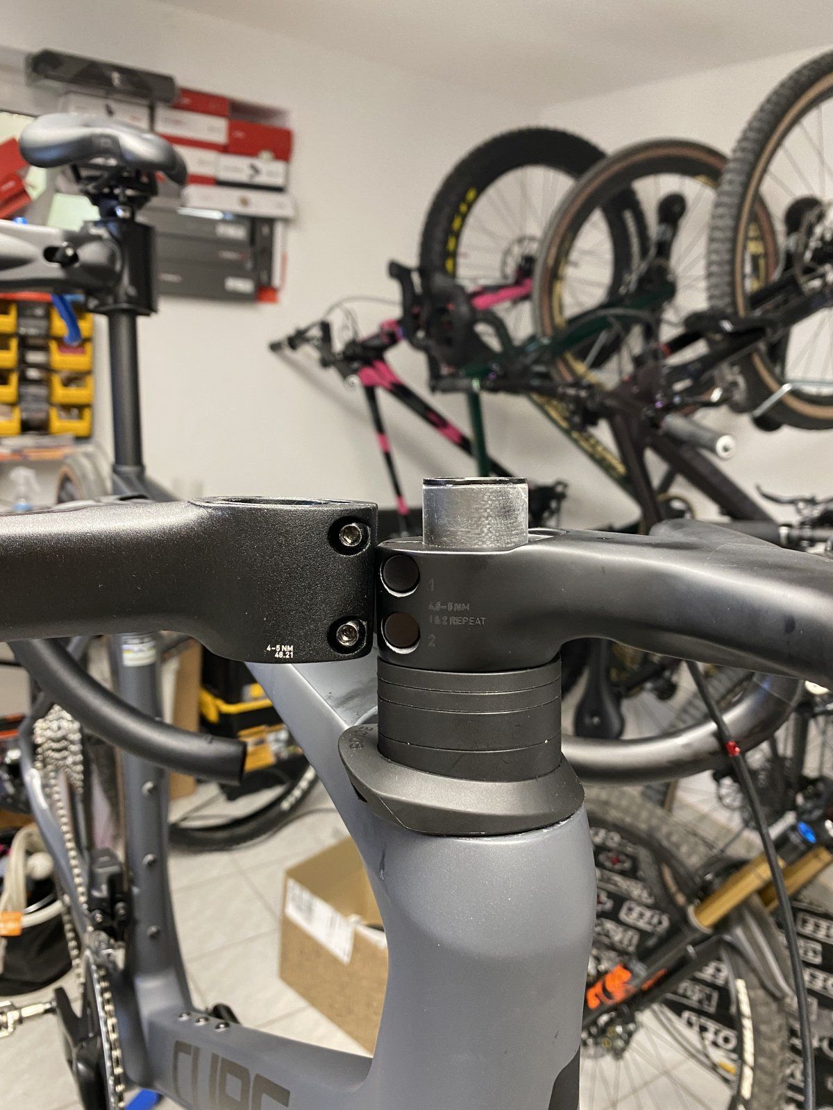

Der ICR Vorbau ist gut 1cm flacher als der aus Alu. Der Spacer unter dem Aluvorbau mit Kabelführung misst auch noch mal 1cm also braucht man 2cm für den Ausgleich.
Der Gabelschaft wird früher oder später eh abgesägt aber bevor ich die Säge ansetze möchte ich noch ein paar Km damit fahren 😉
