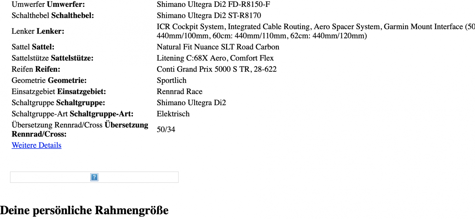

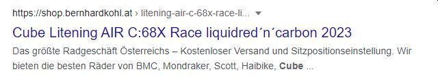

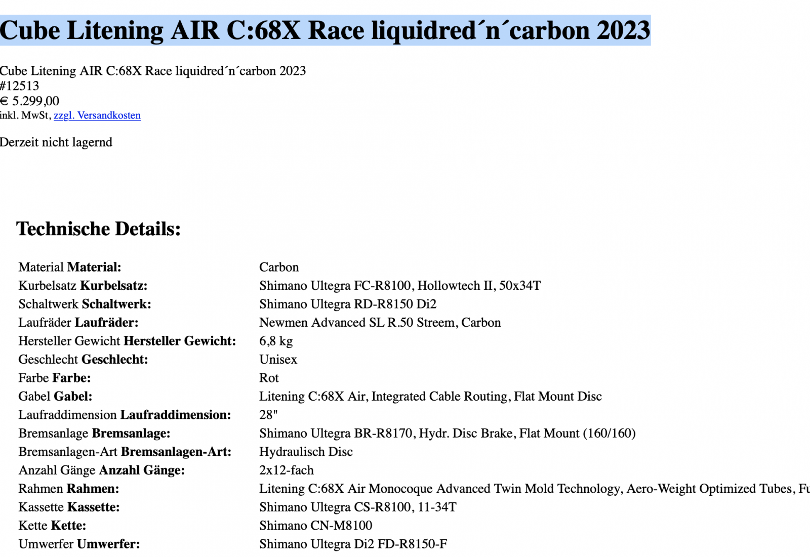

In einem Onlineshop, das ein früherer Radprofi betreibt, wurde ein Cube Litening Race 2023 angeboten.
Angegebenes Gewicht: 6,8 kg.
Nicht schlecht für ein Ultegra-Rad.
P.S.: Die Seite ist nicht mehr online, google findet sie aber noch.Anhang anzeigen 1109278
Vielleicht war das angegebene Gewicht auch einfach ein Tippfehler/ein Versehen. 6,8 kg. wären für ein Ultegra-Rad mit Vollintegration und ein paar Aeroanleihen schon sehr leicht, ich wüsste nicht, wer sowas im Moment überhaupt anbietet (zumal die Laufräder ja sicher auch nicht komplett flach sind). Mal so zum Vergleich das Ostro Vam mit Ultegra und 50er Ultegra-Laufrädern wiegt 7,4kg und da ist der Rahmen ja auch schon ziemlich leicht...
Radsport-News liefert bei seinen Artikeln ja auch öfters merkwürdige Gewichtsangaben;) Roglics S5 soll fahrfertig 6,9kg. wiegen, das jetzige Litening wurde auch schonmal (mit Aerolaufrädern) mit 6,8kg. angegeben...
Die Gewichtsangabe von 6,8 kg ist schon ´ne Ansage, das 2022er Race soll ja bei 7,6 kg liegen. 800 Gramm lassen sich an einem Rahmen, der weniger als 1 kg wiegt, kaum einsparen 🙃 . Ich bin mal gespannt, woran noch gespart wurde. Wahrscheinlich nicht am Preis.

Bernhard Kohl hatte das Ultegra-Rad für 5299 auf der Homepage (mit österreichischer MwSt von 20%)
Da gebe ich dir schon recht. Selbst mit dem 50er Rahmen wird das schwierig.
Als Laufräder sind Newmen Advanced SL R.50 Streem angegeben.
IBernhard Kohl hatte das Ultegra-Rad für 5299 auf der Homepage (mit österreichischer MwSt von 20%)
