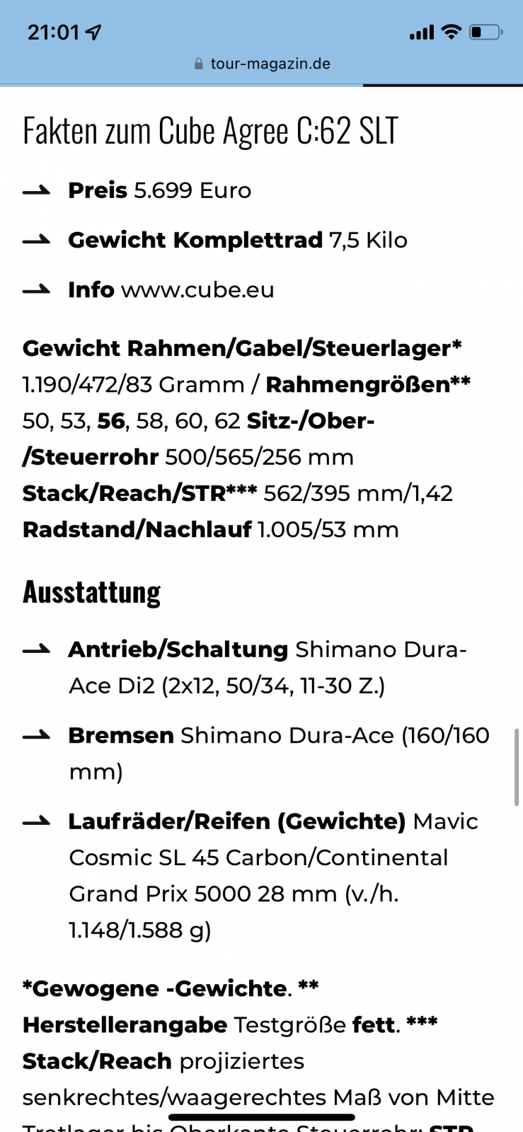

Die Tour hat z.b beim Agree SLT 2022 das Rahmen/Gabelgewicht angegeben. Ich kann mir jedoch nicht vorstellen, dass die Jungs und Mädels in der Redaktion den Hobel einmal blank ziehen und wiegen. Bei RH56 kommt man hier auf ein Komplettgewicht von 7,5Kg laut Cube werden 7,3kg angegeben. Also kann man davon ausgehen, dass sich die 7,3Kg auf RH54 beziehen?!
Das Rahmengewicht mit 1190gr und die Gabel mit 472gr (wobei man nicht weiß ob hier Steckachsen/Schaltauge/Sattelstützenklemme mit eingerechnet sind)
Kommt mir zumindest beim Agree recht hoch vor, da ist mein Santa Cruz Gravel nicht weit weg.

Die Tour hat vermutlich die Box mitgewogen.
Doch, die Tour demontiert komplett und wiegt Rahmen und Gabel einzeln.
Steht da ja eigentlich auch.

Der Rahmen in 56 wiegt 1.071 Gramm... Wurde von der Tour so gewogen. Da muss ich doch nicht anfangen zu spekulieren...
Ich behaupte doch gar nichts anderes?! Rahmen 1071gr, bleiben 409gr für die Gabel = 1480gr für das Rahmenset
