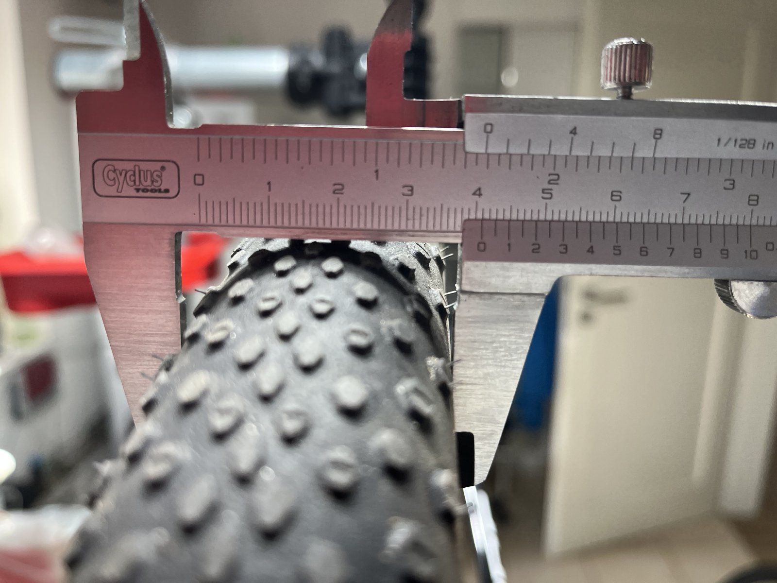

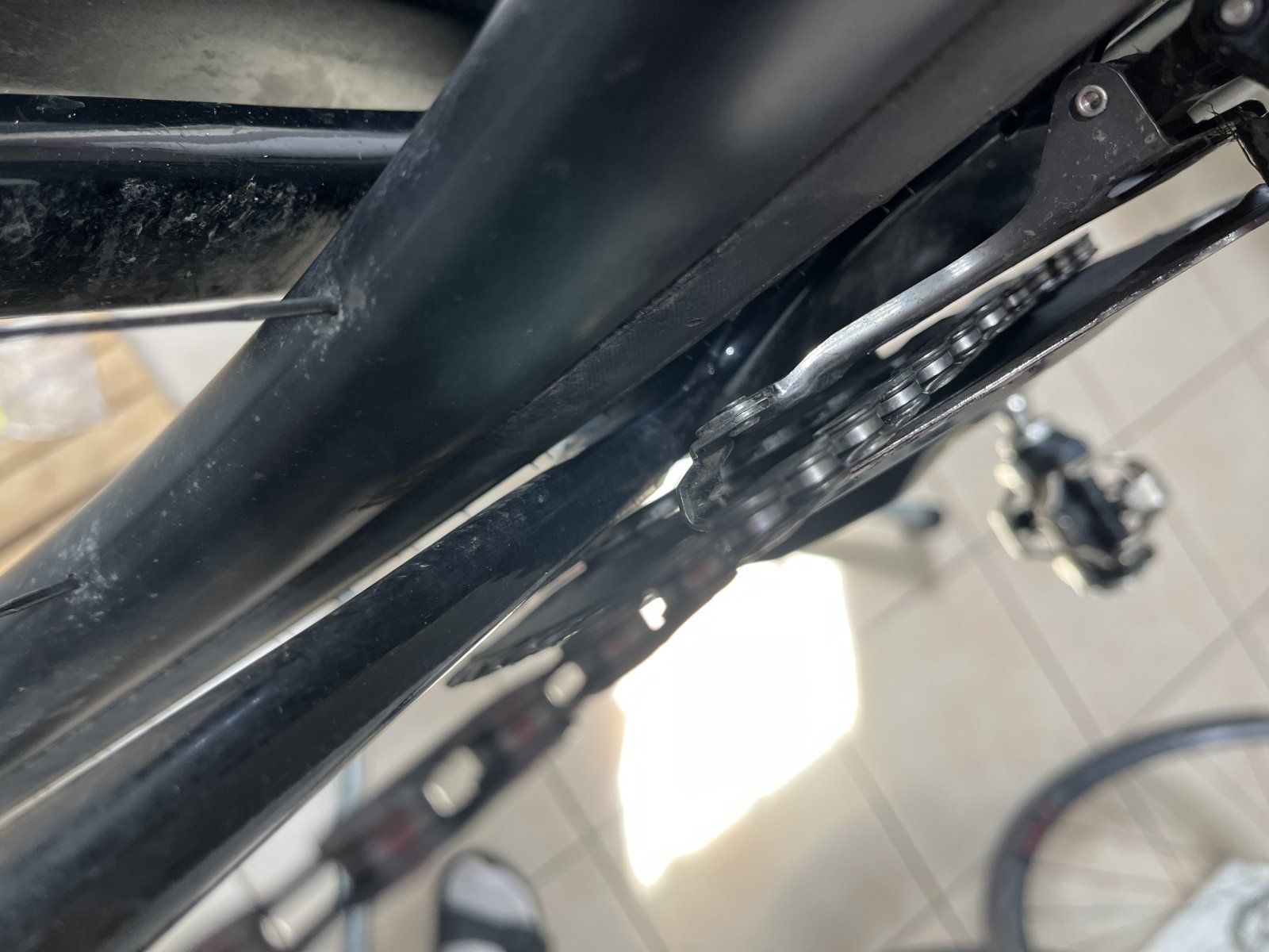

Habe jetzt auch mal ausprobiert wie das bei meinem Cube Cross Race TE (2022) aussieht...
Terra Speed 40-622 auf Carl'Z HR mit 24 mm Maulweite und Haken –> 41 mm echte Breite.
an der rechten Kettenstrebe sind noch 2,25–2,5 mm Platz; links deutlich mehr.
Geht evtl. in wirklich trockenen Bedingungen, aber ein 38 mm HR wäre wohl besser;-)
Schwalbe G-One RS fahre ich da in 35 mm, das geht unter allen (passenden) Bedingungen problemlos.
Anhang anzeigen 1254645Anhang anzeigen 1254646
