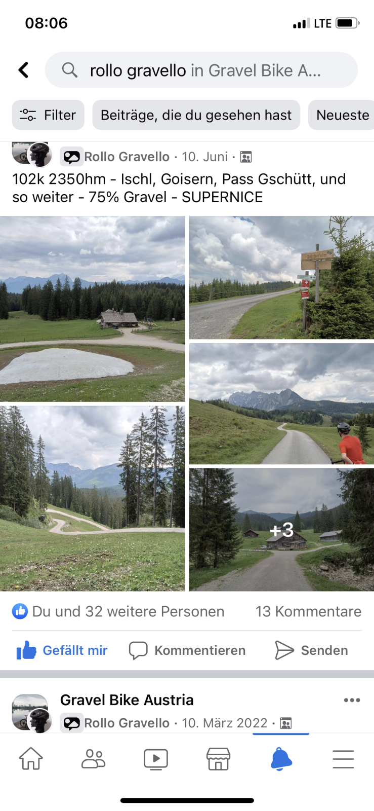

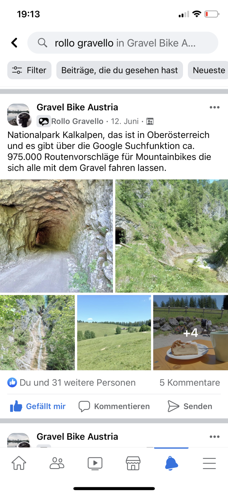

Da staune ich mit einem CX Crosser und begrenzte Reifenbreite. Ich bin aus der Südoststeiermark und hier ist es nicht so heftig wenn man neben der Mur die Wege fährt. Wenn ich ins Salzkammergut fahre dann sieht es schon teils anders aus (siehe Screenshot). Daher bin ich am Schwanken wenn ich hier fahren möchte Crosser mit 35mm oder doch Gravel 40mm. Außerdem mal Bikepacking bei so einem Terrain mit Rennrad Übersetzung macht es nicht einfacher
