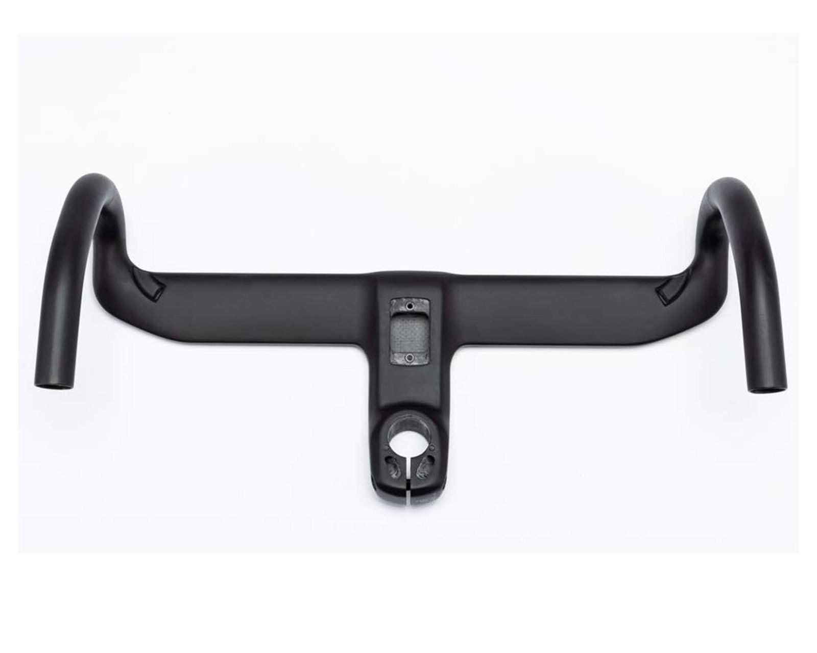

...wobei der Schaltzug (für hinten) zwingend durch das Steuerrohr muss, richtig?
@01goeran & @steppison
Auf jeden Fall. Da sind sonst keine Öffnungen vorhanden. Also die Zughülle muss im Lenker verlaufen (also mindestens im Vorbau), da man nicht anders in das Steuerrohr reinkommt. Nun hatte ich das Lenkerband noch nicht ab und kann aktuell nicht sagen, ob es ein Loch für Zughülle gibt. Ggf. ist eins da aber nur für DI2-Kabel geeignet?!? Schau mal nach dem Lenker, ob da mehr zu finden ist. Die Spacer gibt es ja auch als Set nachzukaufen, da müsste eigentlich noch eine Zughülle durchpassen.

Was den Lenker angeht, Leitungen gehen direkt aus den Spacern in den Lenker und kommen wohl erst an den STIs raus.
Durch die Spacer selbst passt auch eine Zughülle. Macht Cube beim Cross Race C:62 Pro auch so. Wenn auch nur 1by. Das Bike hat zwar nicht das ICR Cockpit, aber die Spacer sind bei den C:62 und C:68X Modellen identisch.

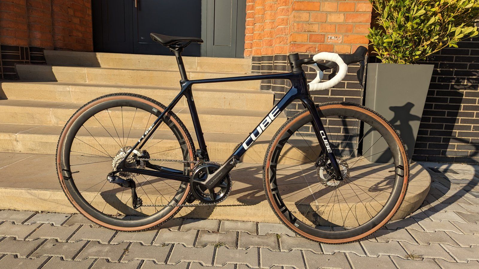

Mich pers. peppt ein schwarzes Lenkerband noch mehr auf bei schwarz glosy Rahmen. Auch wenn die Sitzposition passen sollte, eine Seatback Sattelstütze kommt noch besser rüber egal welches Rad
Ich habe etwas kürzere Beine. fahre immer ohne versatz. sonst muss der sattel wieder nach vorn, und dass sieht dann erstmal komisch aus.
