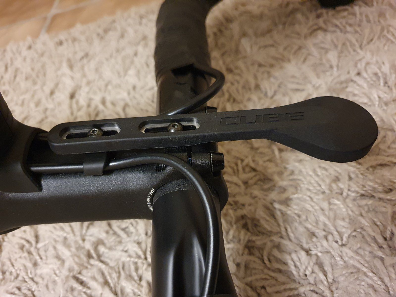

Kann mir hier vielleicht irgendjemand helfen. Beim dem Rad ist ja der Garmin Mount ammit dabei.... Ich bekomme ihn aber einfach nicht montiert.... Die Kabel unter dem vorbei sind einfach zu stramm um sie in die Halterung zu bekommen.... Oder mache ich da irgendwas total falsch?
Anhang anzeigen 1053443Anhang anzeigen 1053445Anhang anzeigen 1053448
Hat der Vorbau unten drunter überhaupt Gewinde um den Halter anzuschrauben? Würde mich wundern.
Der Halter ist auf jeden Fall für beide Vorbauvarianten.
Spontan würde ich mal probieren die Kabelhalterung durch den Halter des Garmin zu schrauben, so dass diese nicht nur das Kabel, sondern auch den Halter an einer Stelle fixiert.
Das ist auch einer meiner Gedanken, dass die Halterung eigentlich ausschließlich für SL/SLT ist und gar nicht für mein race passt

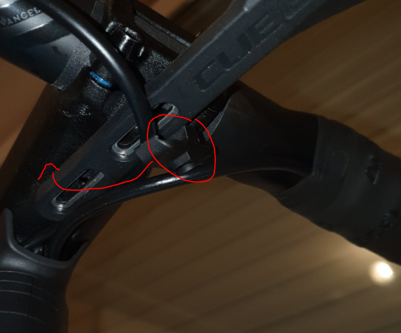

Nur eine Idee, aber ich hab eine Vermutung was du falsch machst.
Dieses Teil gehört weiter nach hinten und zwischen Vorbau und den Halter.
Kann das sein?
Kann das sein?
Ok, das testen ich mal. Die Kabel müssten dann ja eigentlich in dem Halter fixiert sein....Und der Halter müsste mit dem Vorbau verschraubt werden.... Hier ist allerdings, meine ich jedenfalls, kein Loch.

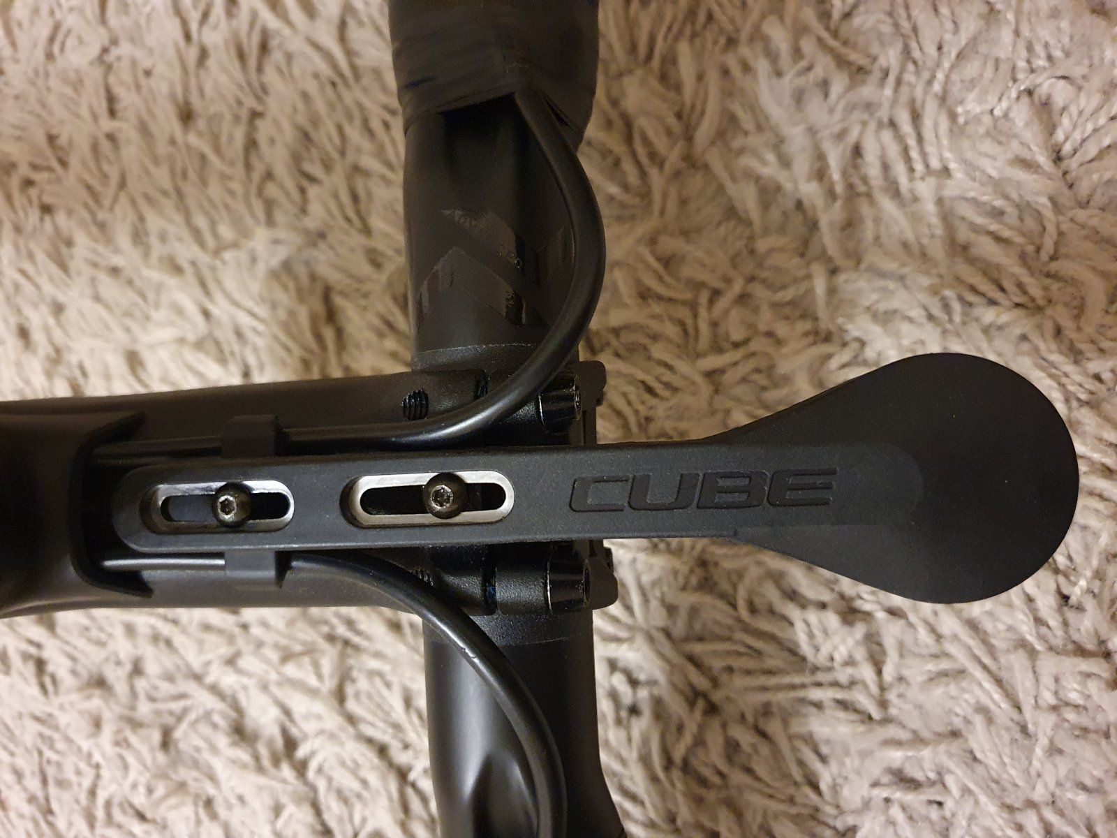

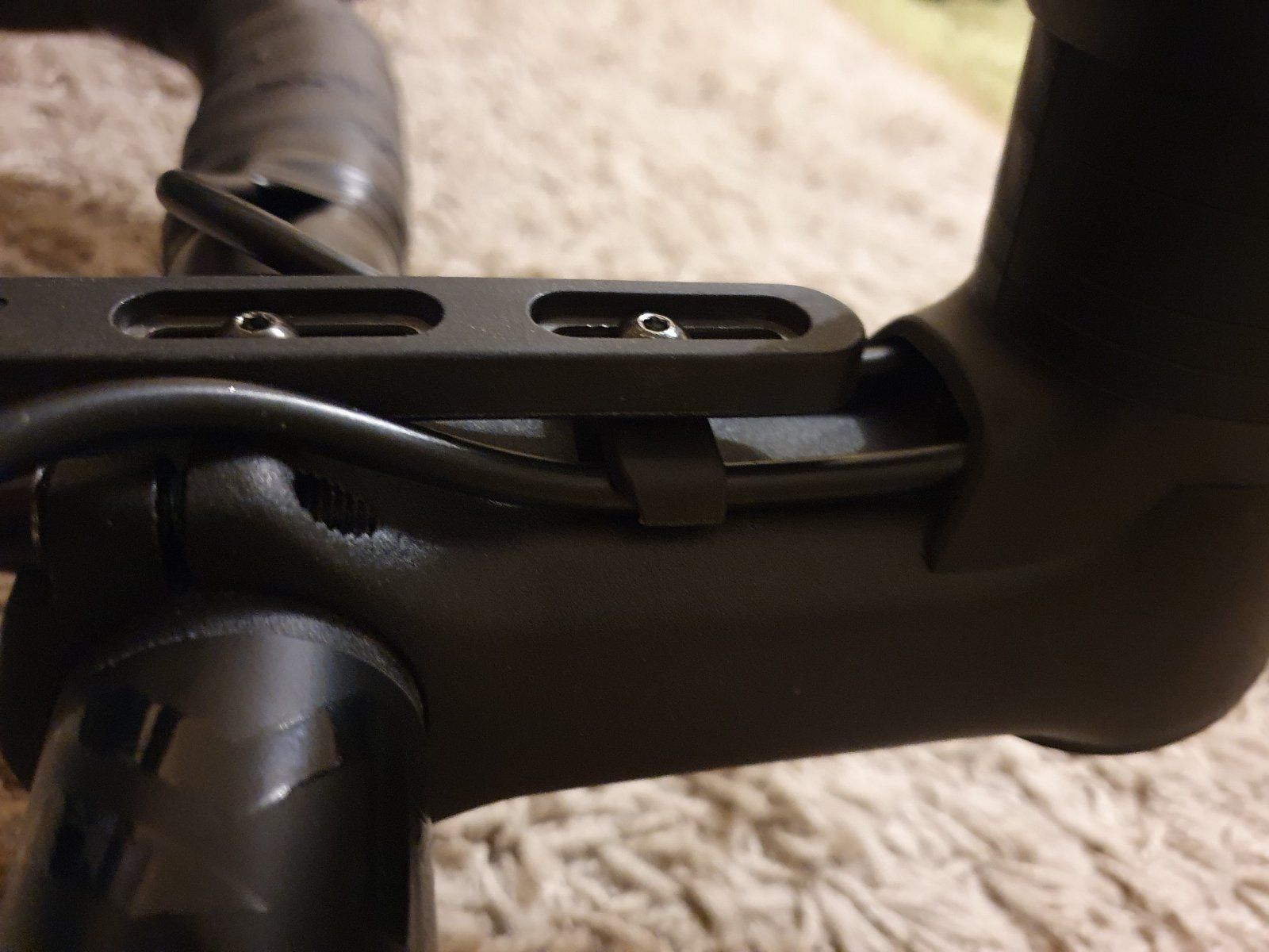

So, jetzt habe ich 2 Fotos gemacht, wie die Halterung für den Garmin befestigt wird.
Die Halterung kommt UNTER die Bremsleitungen und wird nur mit der VORDEREN Schraube befestigt.
Ich hoffe du kannst es (deutlich) sehen!

Ich habe mein Rad noch nicht, von daher kann ich nicht selbst nachschauen, aber da scheint mir etwas nicht zu stimmen. Bei dir fehlt ja dieser kleine Halter mit den beiden Kabelführungen komplett.
In diesem Youtube Video (siehe Screenshots) sieht man relativ gut, wie das montiert gehört. Da der kleine Kabelhalter und der Garmin Arm zwei separate Teile sind, muss an dieser Stelle im Vorbau auch ein Gewinde für die Montage sein.

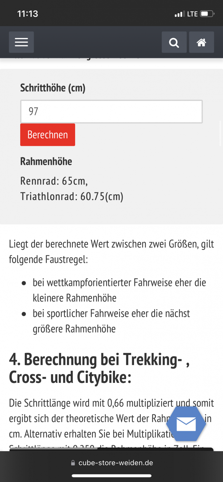

Wird mir wohl das Agree C:62 race in RH62 zu klein sein oder? 196cm bei 97cm Beinlänge.
