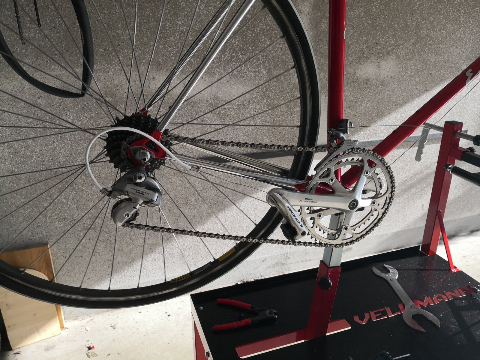

dann probier ich mal ein Enik St. Bernardino

Ich könnte mir gut vorstellen, das die grauen Hüllen auch passen.
Zum Thema Tretlager ... das kam hier definitiv zu kurz 😉 ... die Montage der Patronendinger ist auch wirklich nicht von Anspruch. ich denke du solltest direkt im Suche nach dem Original Shimano BB suchen ... Länge kannst du ja mittlerweile 🤓
ENIIK find ich gut
Schaltung: Check
ich habe einige Außenhüllen in unterschiedlichen Farben bestellt. Bei manchen sieht man nicht mal dass da eine Hülle für den Zug ist. So eng sieht das aus.
Und natürlich wollte ich als Schwabe die alten Züge wieder nehmen. Aber nein, franst immer aus. Und ich hab natürlich keine mehr für die Bremsen.
Gibts da Tipps welche nicht ausfransen?
ENIIK find ich gut

Das ist ja alles kein Problem. Ich musste neulich auch mal so ein neumodisches Teil verbauen, weil ich gerade nichts anderes zur Hand hatte. Am Basso sollte das natürlich nicht passieren 😉

Baustopp, weil die 600er Bremsen beschlossen haben mich fertig zu machen.
Als ich das Cilo damals kaufte, von dem die Bremsen stammen, waren sie mit einer Beilagscheibe montiert, die den Zahnscheiben den Sinn raubten. Ich dachte es gehört so und habe die Bremsen deshalb sowohl an der Gazelle als auch jetzt am Enik wieder so montiert
man sagte mir dass die Zahnscheibe dafür gut ist, dass die Bremse fest mit dem Rahmen verbunden ist. Also weg mit der Scheibe und ohne montiert. Dennoch wackeln beide Bremsarme wie ein Kuhschwanz.
Einmal gebremst und die Seite mit dem Bremszug lehnt sich an die Felge an und bremst. Kein Wunder dass ich immer so langsam bin
Als ich das Cilo damals kaufte, von dem die Bremsen stammen, waren sie mit einer Beilagscheibe montiert, die den Zahnscheiben den Sinn raubten. Ich dachte es gehört so und habe die Bremsen deshalb sowohl an der Gazelle als auch jetzt am Enik wieder so montiertAnhang anzeigen 971115
zahnscheibe hat die ultegra nie..da ist Gummi dran..montiert man immer ohne.
