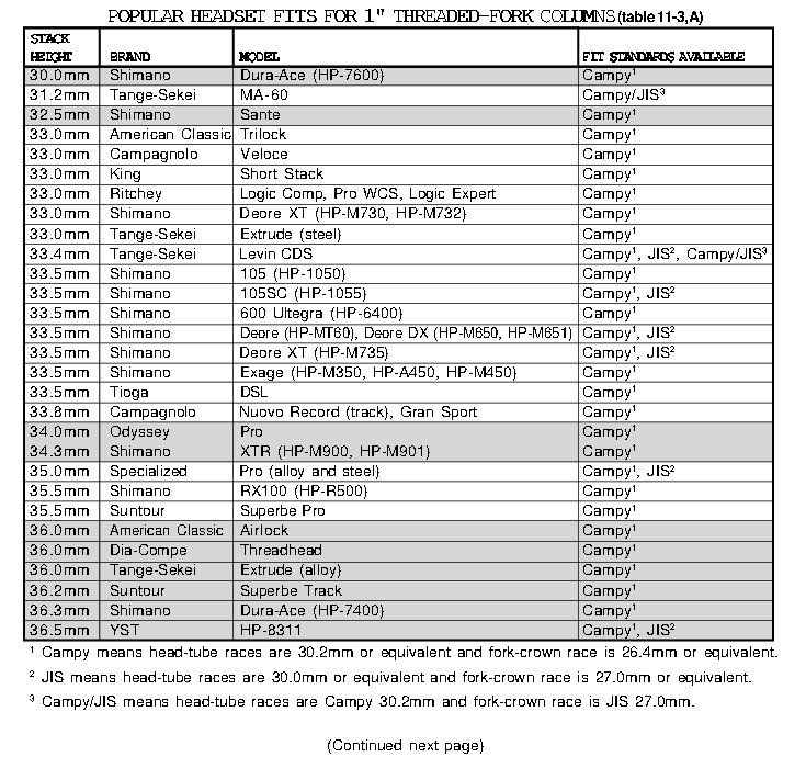

Da @TobyK ja den Lenker lieber etwas höher montiert (was, wie auf den Bildern gut zu sehen, auch Indurain macht und Armstrong hatte auch den Vorbau eher weiter raus), ist es glaube ich ziemlich sinnfrei viel am Gabelschaft abzusägen. Ich will ihn nur von jugendlichen Fehlern schützen, die ich selbst vor 30 Jahren gemacht habe.....
Der richtige Weg ist einen passenden Steuersatz zu suchen, der hoch baut und den langen Gabelschaft eher "versteckt".
Shimano 600 Steuersätze sind ja eher "Reparatursteuersätze" als Ersatz für 7400er, weil da nichts anderes passt. Ich habe selbst so einen Rahmen hier, an dem ich gerne eine Campa Gruppe anbauen würde, aber der Gabelschaft ist so kurz, dass nur ein Shimano Steuersatz passt.....
Irgendein Tange Levin war ziemlich flach... So i ich es richtig in Erinnerung habe ... die passen auch zu Campa ... Oder ist es eine Gruppe ab den späteren 80ern? Dann natürlich nicht
Es ist ein 6400er Steuersatz mit einem ultraflachen Spacer verbaut. Die Kopfmutter greift gerade noch so. Da könnte man nur noch den Gabelschaft verlängern......
