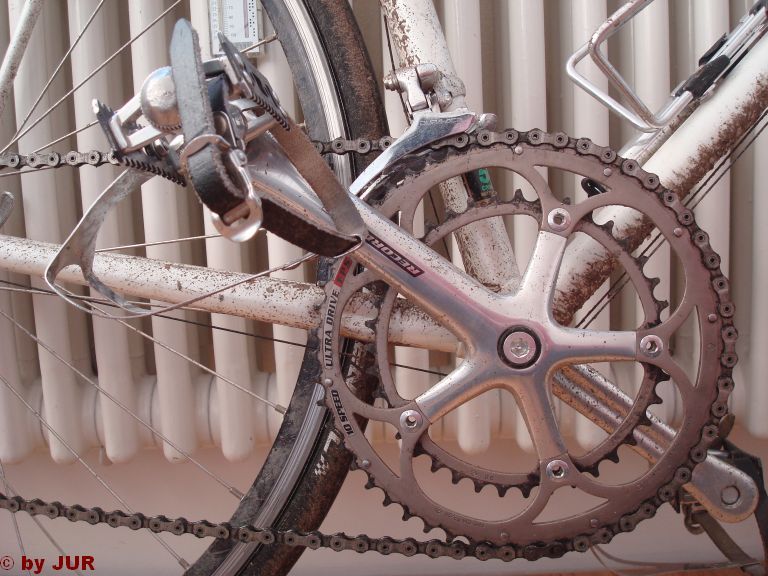

Neues Projekt, neue Epoche, neue Fragen:
Das ausgebaute Tretlager ist ein Shimano BB UN-71 mit italienischem Gewinde ( 36x24T 70).
Steht die 70 für die Gehäusebreite? Und kann man das Lager mit einer Record-Kurbel und 9-fach Antrieb nutzen? Die Achslänge beträgt 127,5mm. Ursprünglich steckte da eine 600er tricolor Kurbel (2-fach) drauf. Ob da ein JIS oder BSA Kurbelaufnahme dran ist kann ich nicht sagen, eine bekannte Suchmaschine brachte mir da keine Werte die ich hätte überprüfen können.
Vielen Dank schon jetzt für jeglichen Hilfeversuch!
