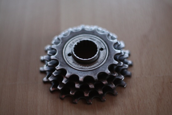

Weiter geht´s nach hinten: Der Schraubkranz bzw. die Kassette. Beim Schraubkranz bilden Ritzel und Freilauf eine feste Einheit die auf die Nabe geschraubt wird.
Eine Kassette besteht aus einzelnen Ritzeln oder Ritzelpakete die auf einen an der Nabe befindlichen Freilauf gesteckt werden. Für beides gibt es ein paar Besonderheiten zu beachten: Schraubkränze gibt es (natürlich) mit diversen Gewindetypen (FRA, ITA, BSA...), Kassetten passen nur auf passende Freiläufe. Shimano und Campagnolo haben unterschiedliche Nutanordnungen auf ihren Freiläufen, womit eine herstellerübergreifende Vermischung der System erschwert wird. Hinzu kommt, dass Campagnolo auch noch verschiedene Abschlussringe benötigt, je nachdem welches Baujahr die Nabe hat und wie groß das Abschlussritzel ist. Mehr dazu kann man in diesem Thread finden

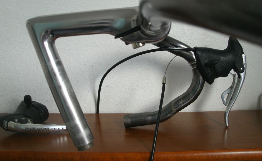

Wenn man ungerastert schaltet hat man nach der Einstellung keine Probleme mehr. Bei gerasterten Schaltungen gibt es noch Kleinigkeiten, auf die geachtet werden muss. Ich gehe mal beispielhaft von diesem Projekt aus: Record Ergo und Chorus Schalterei. Dabei muss sowohl das Schaltwerk 9fach kompatibel sein als auch der Ergo. Bei Campa kommt hinzu, dass sie (ich glaube 2000) die Übersetzung ihrer 9-fach Antriebe geändert haben. Warum auch immer... Sprich: Prä-2000 Ergos passen nur zu Prä-2000 Schaltwerken. Und Post zu Post denn halt. Bei Shimano hat, glaube ich, die Dura-Ace übersetzungstechnisch eine Sonderstellung. Das wissen andere hier aber wesentlich besser. Sollen die auch was dazu schreiben.
