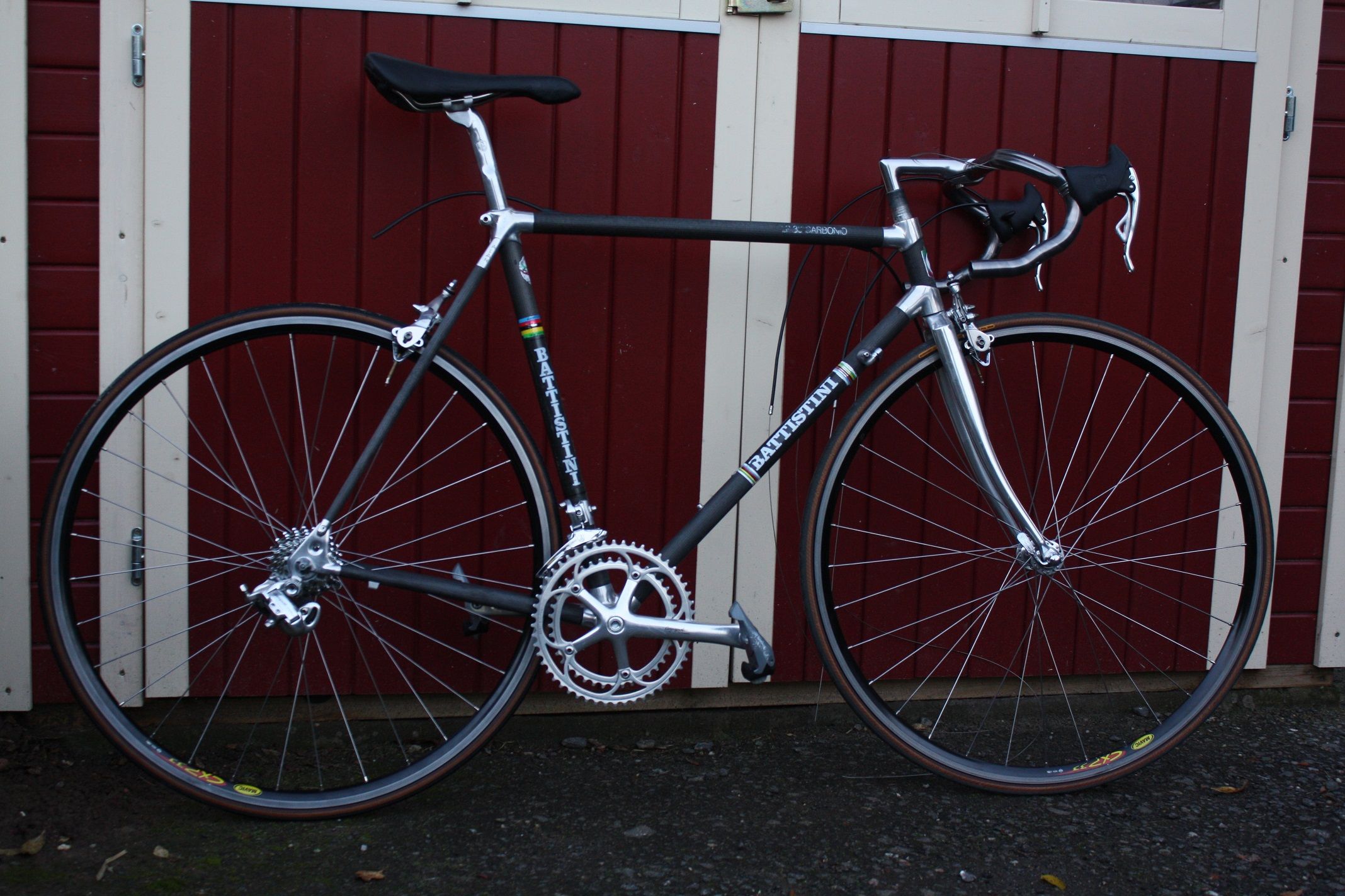

Probiere erstmal mit dem Lenker bevor du wickelst. Diese Ergo-Formen müssen oft nach oben gedreht werden, mit "Unterlenker waagerecht" bekommt man häufig nur sehr bescheidene Griffpositionen hin. Je nach Bremsschaltgriff muss bzw. kann auch der Übergang Lenkerbogen-Hebel anders gewählt werden. Aktuelle Modelle setzen die waagerechte der Lenkerbiegung fort, das geht mit älteren Hebeln und auch Lenkerformen nicht so gut. Ich habe bisher jedes Mal irgendwann die Position geändert ;)
Kann mir unwissendem vielleicht jemand anhand des Bildes verraten, ob die Schaltzuggegenhalter so in "Ausgangsstellung" stehen? Danke!
...so ist's. Aber warum sind da Shimano-Gegenhalter, wo das Rad ansonsten doch mit Campagnolo ausgestattet ist!? o_O
Weil die gut aussehen und die einzigen, die ich von Campa im Angebot hatte, nur für Aero-Anschläge waren. :oops:
....welch faux-pas :eek:.
Für mein Colnago Master habe ich extra meine Grabbelkiste durchwühlt und die passenden Campagnolo-Zuggegenhalter gefunden; nicht die schwarzen Plastikdinger, sondern die schönen Silbernen!
