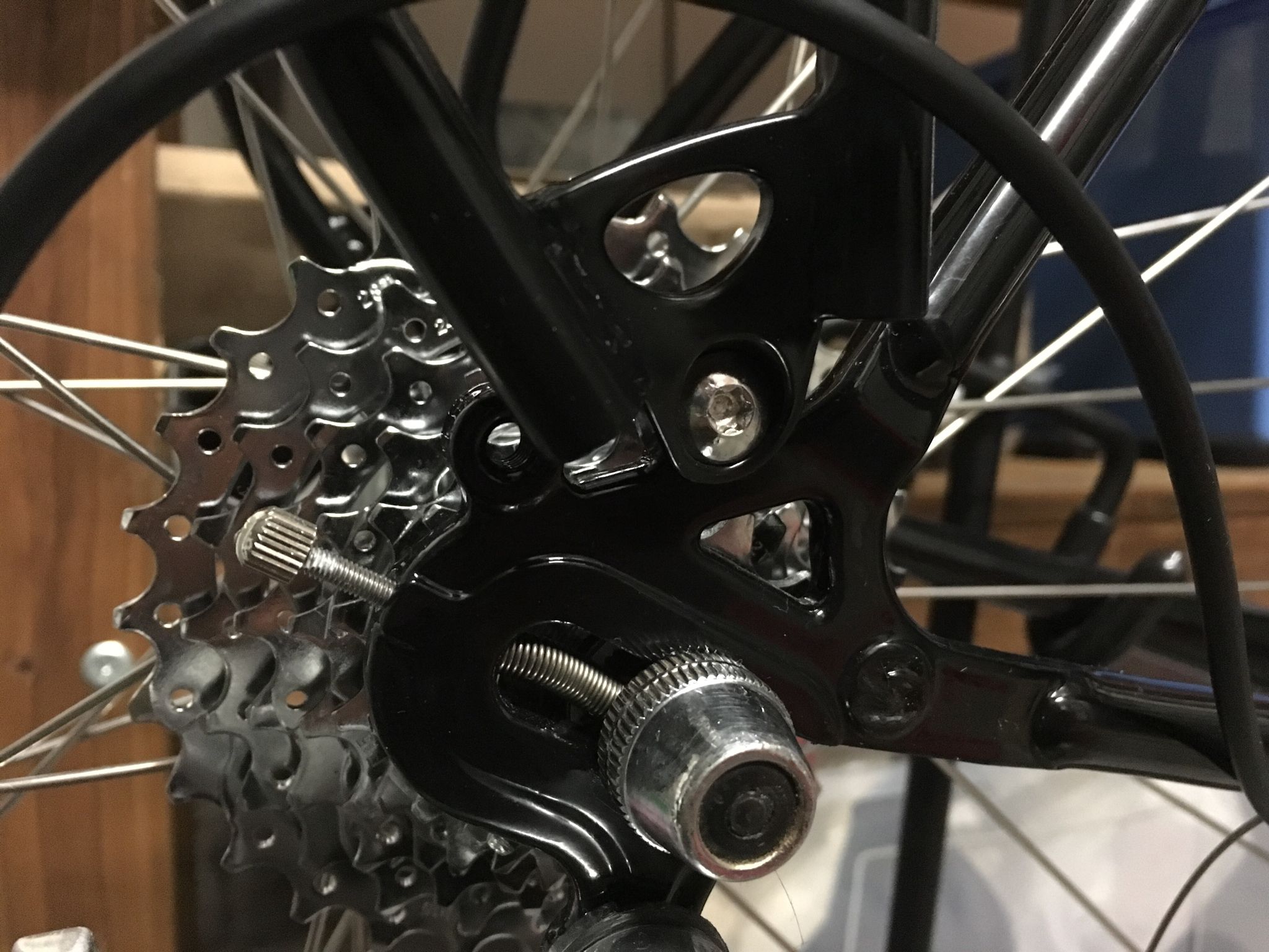

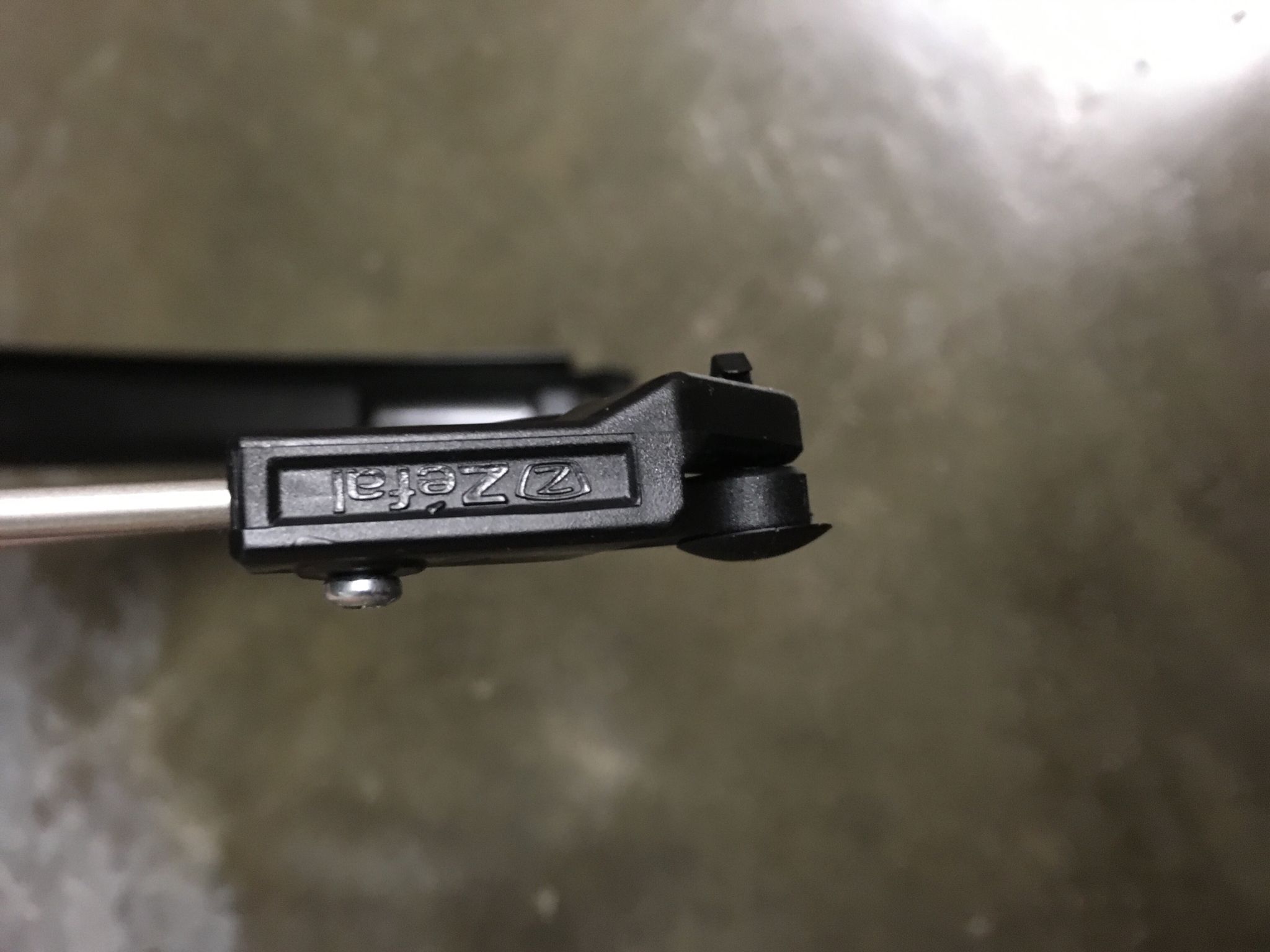

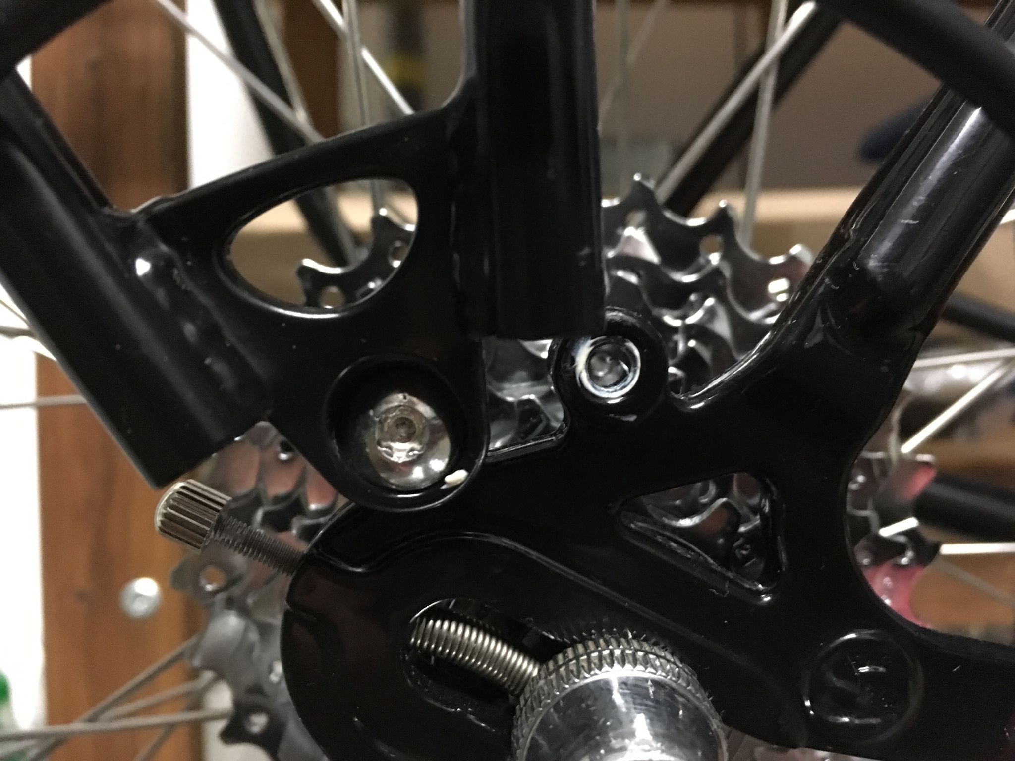

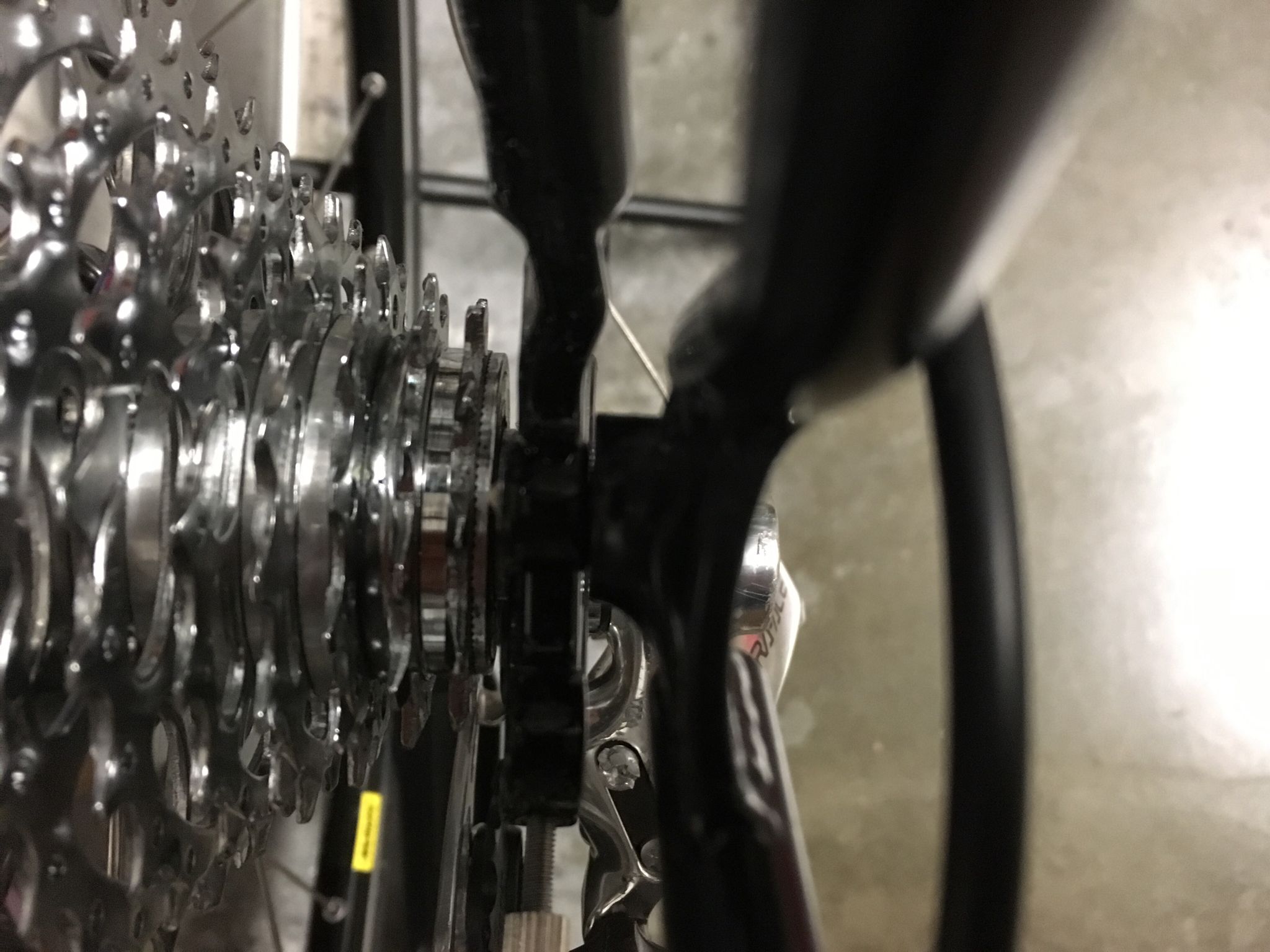

noma zur problematik:
aktuell sitzt der träger auf der vorderen öse, da bekomm ich die zefal net dazwischen.
es ist aber so auch generell schwierig da noch ne schraube reinzubekommen, kann aber die feile schnell lösen das problem.
oder ich verwende bspw. die berthoud und ne schraube mit kegligem kopf?
Anhang anzeigen 440006Anhang anzeigen 440008Anhang anzeigen 440009Anhang anzeigen 440010
setz ich den träger auf die vordere öse, bekomm ich innen die streben lang und kann auch die schraube reindrehen - bei ner schmalen klemmung wie bspw. die von sks.
sollte der träger aber net besser vorne sitzen? oder gibts da keine regel?
Anhang anzeigen 440011Anhang anzeigen 440012
Ich würde ungern neue Schutzbleche kaufen und daher ein Zwischenblech aus Niro anfertigen und möglichst flach bauend mit einer Senkkopfschraube an der hinteren Gewindeöse befestigen, so dass der Gepäckträger nicht damit kollidiert. Dafür benötigt man aber einen 90-Grad-Senker.
Passt der Gepäckträger möglichst spannungsfrei an den Rahmen? Bei Aluträgern (Blackburn-Kopien wie z.B. Bor Yueh oder Asista) biege ich bei Bedarf die Streben auf zum Rahmen passenden Abstand und richte ggf. auch die Enden der Streben parallel zum Rahmen. Ist bei dem Tubus vielleicht nicht so wichtig, aber wenn die Streben zu weit auseinander stehen, könnte man bis zu einigen Millimetern Scheiben zwischen Streben und Rahmen mit längeren Schrauben montieren. Im letzteren Fall würde vielleicht auch wieder SKS-Streben mit normalen Zylinderkopfschrauben hinter den Gepäckträger passen. Am Gepäckträger würde ich nur im Notfall etwas wegarbeiten.

Spricht denn (außer der Existenz zweier Ösen) irgendwas dagegen, Schutzblech und Träger einfach übereinander an eine Öse zu schrauben?
Wenn dann die Schutzbleche über die Trägerhalterung... sicherlich kein Problem.
Geht bei meinem aber nicht, da der so nen 3D Fuss hat.
