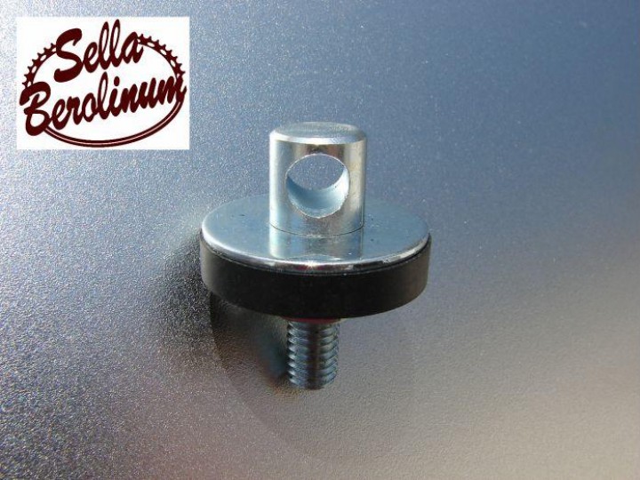

Es sollen noch GB dran, aber ich überleg grad noch wg ner Bastellösung für die Halterung, da die Originale VIEL zu kurz ist (für die kleinen Reifen)!
Die Halterung von @Braun soll wohl ziemlich gut funktionieren und halten. Die übernehm ich wahrsch erstmal.
Morgen kürz ich erstma die Gabel, hab heut meinen Rohrschneider wieder gefunden.

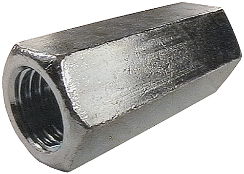

Ich würde die Querzüge der Froschschenkelbremsel länger machen, dann passt auch das Schutzblech besser. Du wirst sicher deine Gründe haben, warum du keine dicken Schlappen montierst. Du kannst die GB-Halterung (Daruma) nach unten mit einer Langmutter verlängern und das Blech mit einer zusätzlichen Schraube von unten montieren.
Oder einfach eine ordinäre Ringschraube und Muttern verwenden.
Auch ein selbst gefertigter Schutzblechwinkel ist eine Möglichkeit. Keine dieser Möglichkeiten ist aber so klapperfrei wie die französische Originalversion, bei der das Blech flächig von unten am Gabelkopf anliegt.

Bin momentan bei der Ringschraubenlösung, so wie es @Braun auch gemacht hat.
Er meinte es ist bombenfest und ich find die Lösung auch ganz schick.
Habe schon M4 Ringschrauben hier liegen, nur die Druckfeder die ich hab, sind vom Innendurchmesser zu klein, deswg brauch ich noch neue.

Statt der Lederscheibe am Gabelkopf gehört da eine normale Edelstahl U-Scheibe hin. Und statt der rostenden Feder würde ich das Blech zwischen zwei Muttern einklemmen. Das bewährt sich schon seit Jahren an unserem Tandem.
Die Optik mit der Feder gefällt mir ganz gut - die gibts ja och in VA.
Die Lederscheibe oben würde ich wahrsch auch net da hin baun.
Würdest du dann Lederscheiben von innen uns aussen ans Blech machn?
Oder auch normale U-Scheiben innen und aussen?
