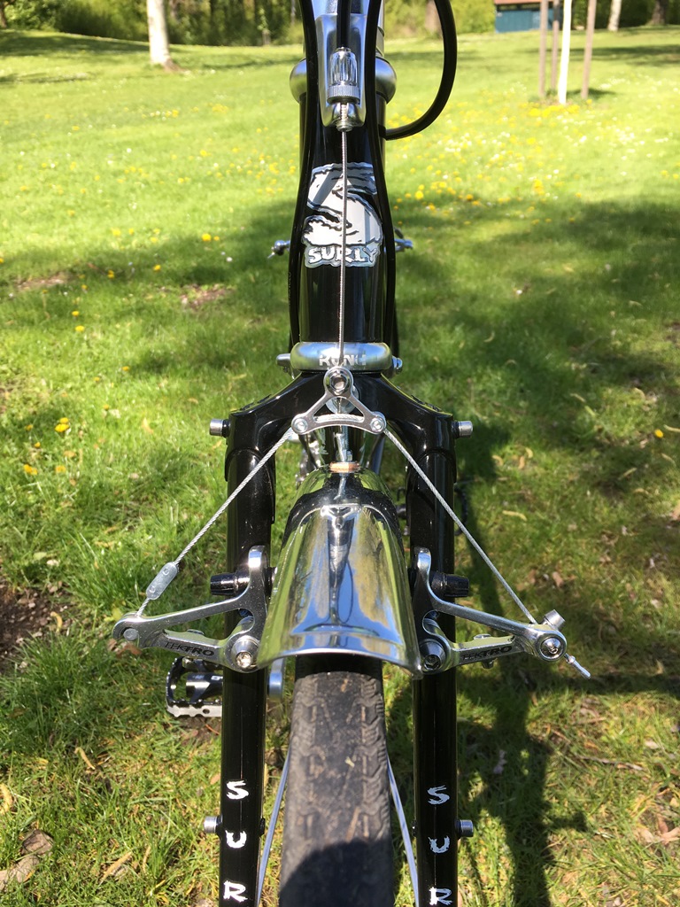

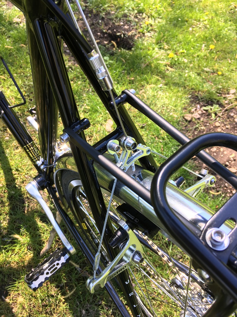

Ja, das ist meine Befürchtung. An einem Rad ist's nur eine Lasche aus Alu - das sollte problemlos sein.
Am anderen Rad habe ich den Winkel aus einer Winkelschiene gesaegt, also nicht gebogen. Ist verhaeltnismässig unkritisch die Stelle am Bremssteg hinten. Wenn die kaputt geht, ist's nicht gleich ein Drama. Time will tell ...
Die Daruma-Lösung finde ich vorn am elegantesten, aber ihre volle Funktionalität hat die m.E. auch nur, wenn die Krone und Blech gegeneinander verspannt. Daruma mit langer Schraube und Korken? Oder sieht das bescheiden aus? Die jetzige Lösung ist auch nicht soooo elegant :oops:
Ich hab's noch nicht probiert, aber was spräche denn gegen mehrere sandwichartige Lagen Gummi- und Metallscheiben bei einem Darumbolzen? Sieht mglw. auch nicht eben hitverdächtig aus und die Stabilität müsste man überprüfen, aber das könnte ich mir als Ansatz ganz gut vorstellen.
Statt der Lederscheibe am Gabelkopf gehört da eine normale Edelstahl U-Scheibe hin. Und statt der rostenden Feder würde ich das Blech zwischen zwei Muttern einklemmen. Das bewährt sich schon seit Jahren an unserem Tandem.
Das wäre natürlich die einfachste und stabilste Variante. Bei der Edelstahl-U-Scheibe bin oder war ich mir jedoch nicht sicher. Das Leder gab mir das Gefühl einer besseren "ästhetischen Verkantung" zwischen Ring und Kopf. Es hält so jetzt schon mehrere 1000km!
Edelstahlfeder, ist natürlich klar - die Verbaute hat auch mal vertrauenswürdiger ausgesehen ... wird aber bei Zeiten umgerüstet.

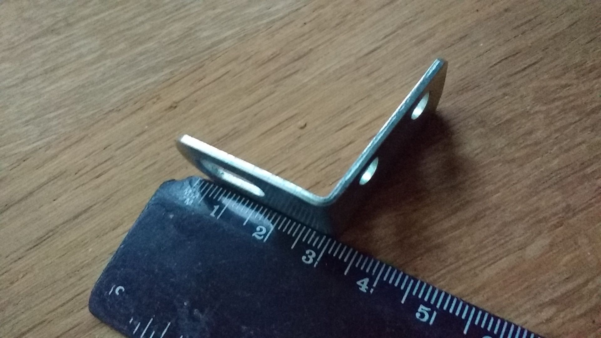

Das Problem mit der Hülsenmutter und dem Daruma kommt auf mich auch noch zu sehe ich gerade :/ Prinzipiell könnte ich die Tektro auf langen Bolzen umbauen, hmm.
Oder würde Dir das Teil helfen?
Danke Jens,
aber der Winkel is zu kurz.
Ich will ja nur maximal 28er Pelln fahren.
Werde jetzt am We die Lösung mit der Ringschraube umsetzen. Mal sehen wie es wird.
Auf Winkel selber basteln hab ich keene Lust und alle käuflichen Schutzblechwinkel und Darumas sind urst kurz. Da steht des Blech zu weit vom Reifen weg.

Bildäärrrzzzzz...
Die blöde Kappe musste sein, JA!
Extra aus USA kommen lassen :rolleyes::rolleyes::rolleyes:
