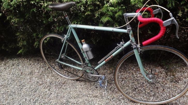

..ist das ein krono? soll rh60 sein....aber ohne gabel wohl nix wert o_O

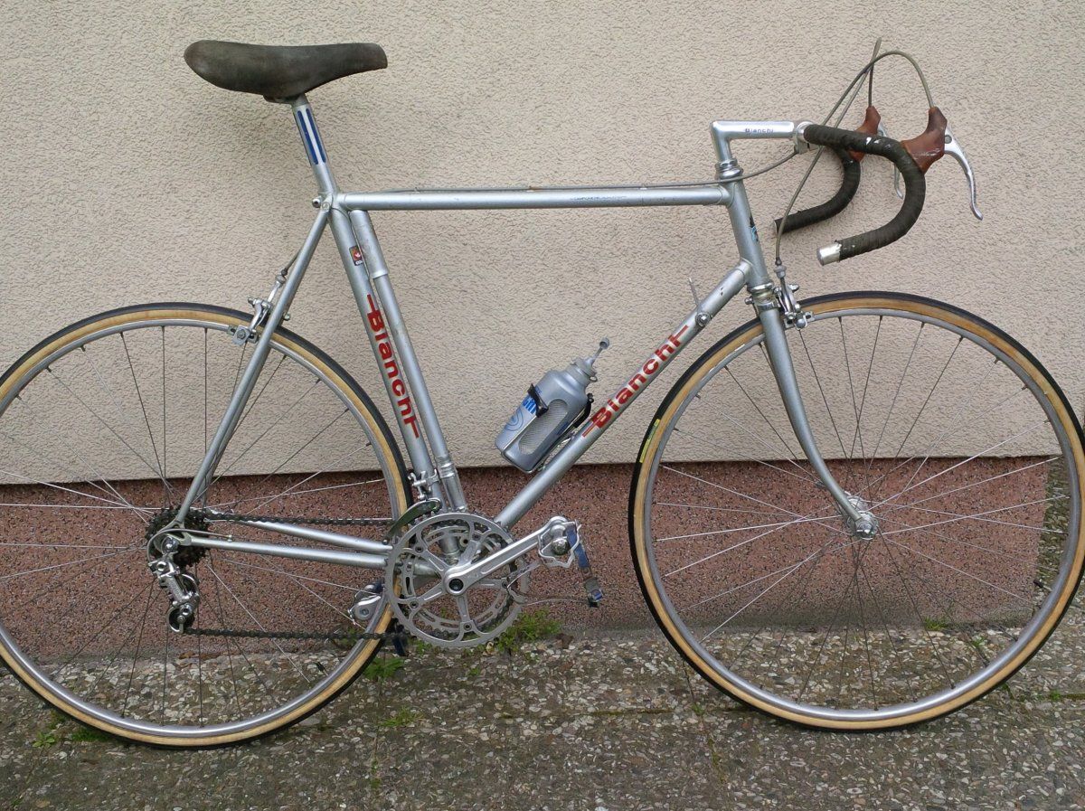

Hier mal mein neuester Zuwachs im Klassikerstall - bin noch nicht sicher ob ich ihn behalte, da leider etwas kleiner als vom Verkäufer angegeben.

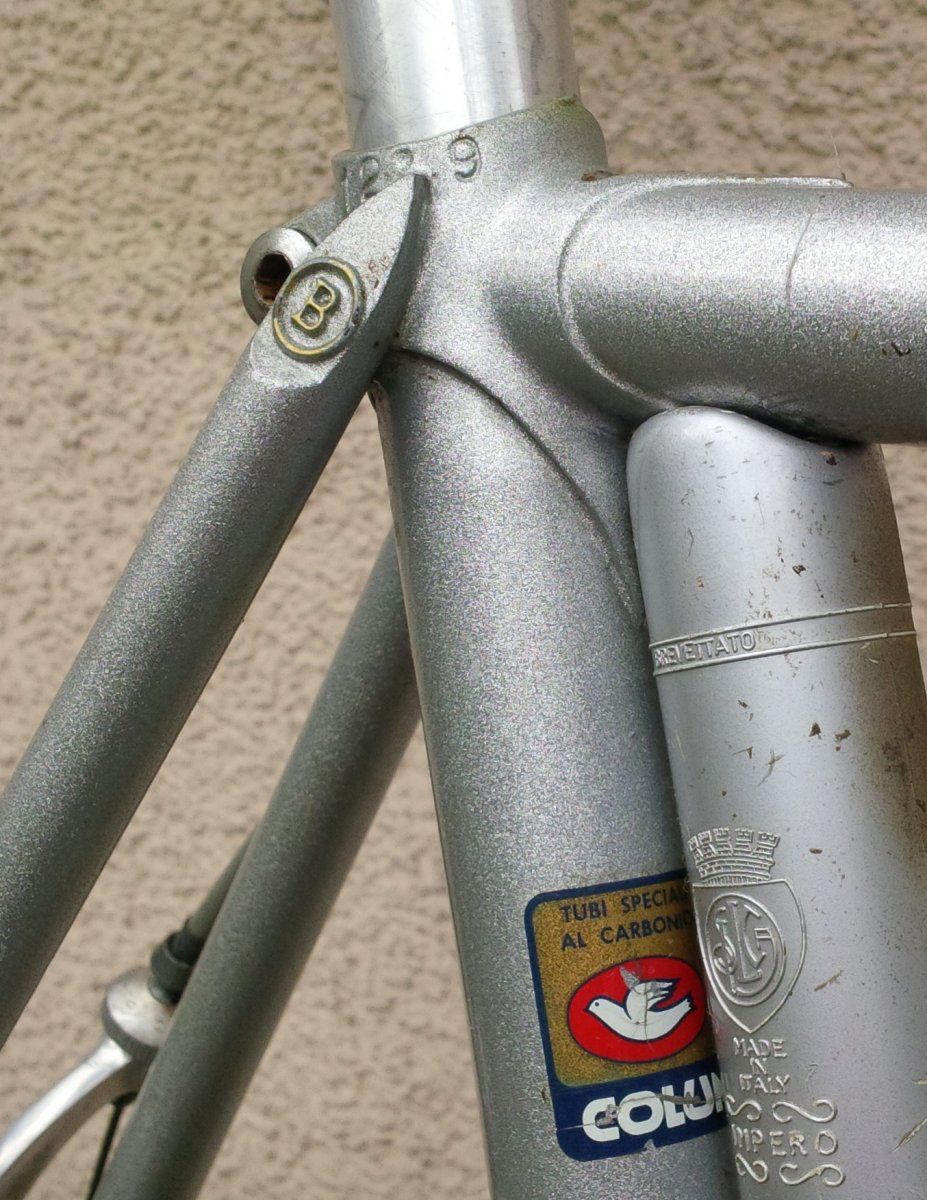

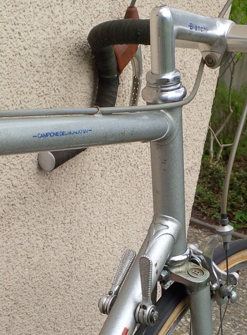

Bianchi Campione del Mondo 12V in Silbermetallic. Scheinbar alles in sehr gutem Originalzustand inklusive Flasche, Pumpe und Satteltäschchen für Ersatzreifen. Ein paar kleinere Lackabplatzer, aber alles in allem sehr schöne Substanz. Wurde nur sehr wenig gefahren. Die Pedalhaken müssen wohl neu und auch die Gabelkrone hat ein wenig Flugrost, ebenso ein wenig an den Oberrohrösen, aber das werd ich schon wegpoliert kriegen. Hier der Fundzustand - nur kurz zusammengesteckt. Die Stütze wird noch etwas tiefer im Rahmen verschwinden.

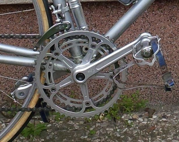

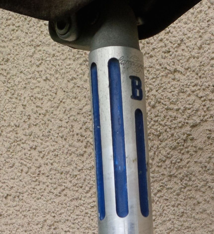

Mir gefällt die Zusammenstellung aus verschiendenen Campagnolo Gruppen sehr gut. Zweckmäßig und passend für den Renneinsatz. Die blau ausgelegte Sattelstütze und der Schriftzug am Vorbau bringen mit den blauen Pedalriemen einen schönen Schuss Farbe ins Ganze. Ich überlege gerade, ob ein farbliches (rotbraun oder blau) passendes Lenkerband eine Option wäre.
Werde nach der Reinigung / Wartung noch ein paar Fotos einstellen. Dann kommt auch die erste längere Fahrt mit dem Rad.

Sehr schön! Du hast echt Glück, daß da die Panto-Teile bis auf die Kettenblätter dran sind. Musste mir meine erst zusammensuchen, ist mühsam und ein teures Unterfangen.
Auf meiner auch...;) Allerdings muss ich sagen, daß mir die originalen Campagnolo Gran Sport - Blätter bei der Kurbel eigentlich besser gefallen als die bearbeiteten von Gipiemme. Muss also nicht unbedingt sein, bisher habe ich aber auch noch keine verkäuflichen gefunden.

Wieder ein sehr schönes Beispiel daß Bianchi nicht Celeste sein muß.
