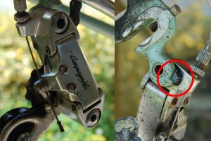

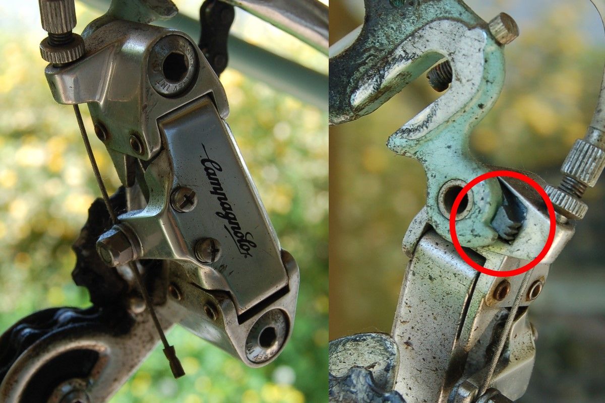

Grüßt Euch!
Technische Fragen:
-) "Patient" ist ein Rekord 920 aus 1988, Schaltung irgend eine Campa.
Was ist die Funktion dieser Nocke am Werk?
-) Kette hängt ein wenig durch. Weiß (noch) nicht ob's dran liegt dass sie schon ziemlich ausgeleiert ist oder ob das Schaltwerk nicht mehr so viel Spannung hat. Wird sich dann eh' zeigen wenn neues Ritzelpaket und neue Kette verbaut sind. Somit ist diese Frage eher rhetorisch: Läßt sich die Federspannung im Schaltwerk nachstellen, und wenn ja, wie?
Dank und Gruß aus dem Wein/4, André
Grüßt Euch!
Technische Fragen:
  • Schaltung: dürfte Victory s3 sein.
  • "oder ob das Schaltwerk nicht mehr so viel Spannung hat" : glaube ich eher nicht.
  • "Läßt sich die Federspannung im Schaltwerk nachstellen, und wenn ja, wie?": nein
  • Kette hängt durch: Kettenverschleißlehre anlegen.
Das kleine Bauteil:
https://www.rennrad-news.de/forum/threads/schaltungs-probleme-campagnolo.145356/post-4634661
(wenn das nicht richtig eingestellt ist, schlechte Chancen auf größtes Ritzel zu kommen; Bei Shimano gibt es da Einstellschrauben)
Aha, Danke.
Ok.
War angelegt, ergo Kette + Paket neu.
Danke für den Hinweis. Das alte Paket hatte 23 - 13, das Neue nun 28 - 14. Bislang - mit dem alten Paket - hat das ohne Probleme geschaltet, gerade mal auf's 13er hat es ein wenig Schwung gebraucht, wäre aber vermutlich eh' nur Einstellungssache gewesen. Zudem ist das Alles ziemlich verdreckt und muß mal grundgereinigt werden.
Gruß aus dem Wein/4, André.
Aha, Danke.
Ok.
