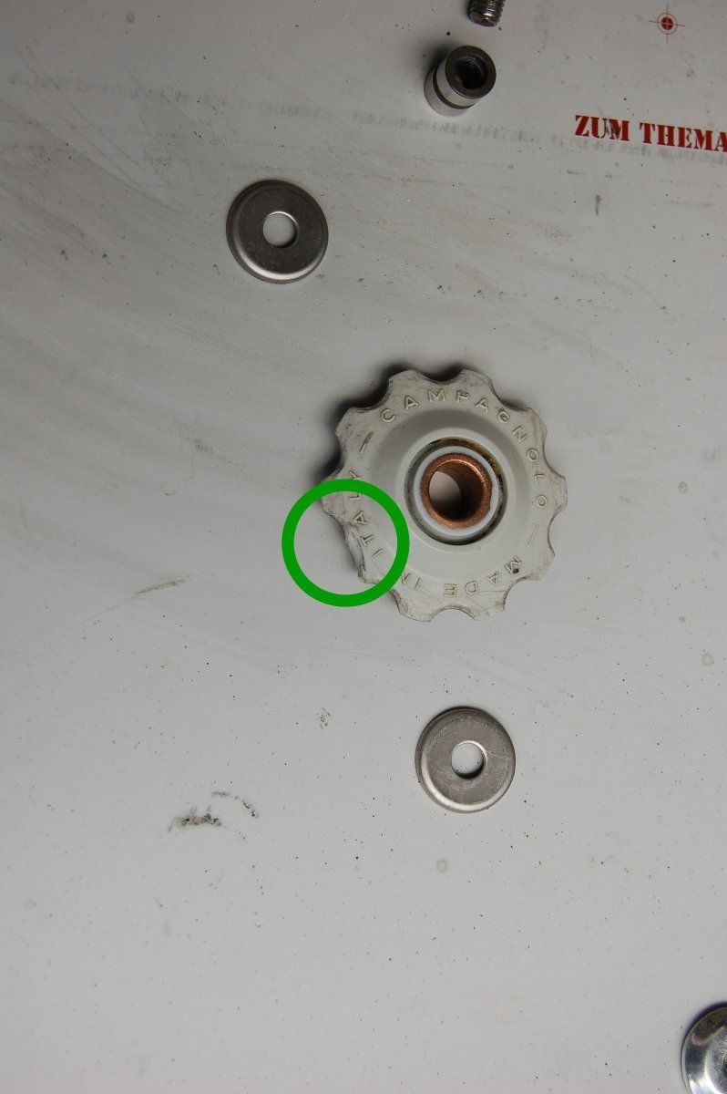

beim Reinigen ist mir aufgefallen dass eins der Zahnräder im Schaltwerk "Karies" hat - Problem oder vernachlässigbar? Zudem sehen beide Räder recht abgenutzt aus, es wird eine neue Kette aufgelegt werden - Problem?
Dank und Gruß aus dem Wein/4, André
Wenn du das Rad regelmäßig fährst würde ich neue Schaltrollen (Tacx sind etwas dunkler grau) rein machen und die Originale als Souvenir aufbewahren.

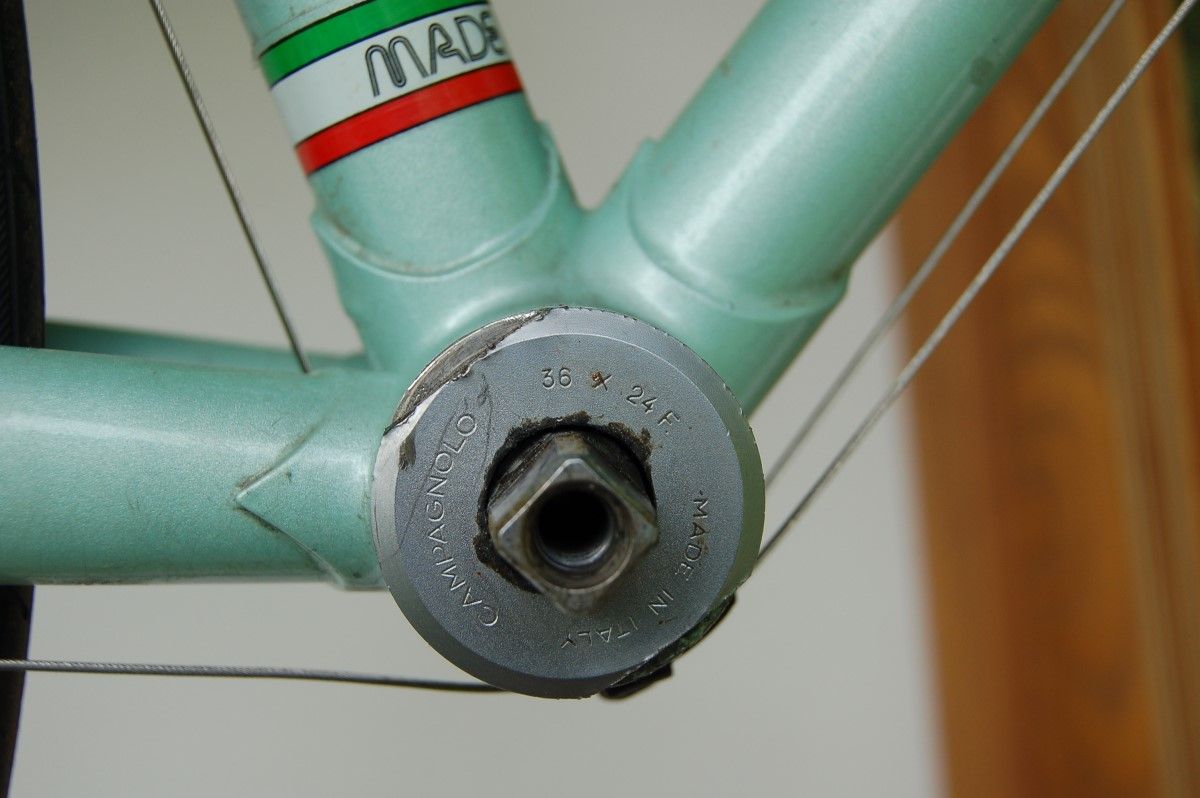

Noch eine Frage, @ all: Tretlager gehört zerlegt, gereinigt, zusammen gebaut. Abzieher habe ich Keinen - ist ja aber auch nichts anderes als ein Glockenlager wie aus'm Waffenrad. Da geht Methode ruppig: -) Sicherungsschraube ab -) Stabile Eisenstange durchs Kettenblatt, so dicht wie möglich ans Tretlager -) Superkräftiger Hammerschlag. Kugellager ist dann zwar zum Kübeln, aber mir sind lose Kugeln eh' lieber als ein Käfig. Schon mal Eine/r von Euch gemacht?
Alternative einen Laden finden der einen passenden Abzieher hat - läßt sich an Hand des Bildes sagen welches System da verbaut ist? Rekord 920 ist der Vorname dieses Radls.

^'n Abzieher für die Kurbelarme wird man da schon brauchen. Und für das Tretlager die passenden Schlüssel. Das ist jedenfalls kein Glockenlager. Das ist eine Konuslagerung und die Schalen sind geschraubt.
Den Hammer dazu möglichst weit weg legen.

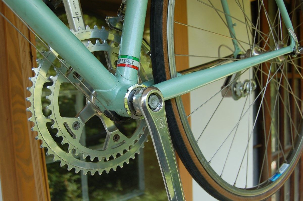

Hab mir heute einen Abzieher besorgt und bei der Gelegenheit auch einen neuen Nuß-Kasten wo die 15er Nuß sauber passt.
Hakenschlüssel habe ich passend, und für den Innenlagerschlüssel habe ich ein Bastelwerk gefertigt - für'n Ausbau passt es, beim Einbau und Kontern - na, mal sehen ob's überlebt.
Frage: Schraubschale Kettenblattseitig - Links- oder Rechtsgewinde? Sitzt auf jeden Fall bombenfest, werde ich wohl in den Schraubstock einspannen müßen und da wär's blöde wenn ich mal falsch rum anreisse...
Auch dazu gelernt: Im Gegensatz zum Glockenlager werden die Tretkurbeln hier mittels der 15er Mutternschraube angeknallt - das ist mir neu. Bislang war Zusammenstecken, unterlegen, und ein sehr wuchtiger Hammerschlag state of the art. Hatte mich auch schon gewundert warum die "Sicherungsschraube" so massiv ist...
Also gut, anziehen, soll mir auch recht sein. Nicht geändert wird sich wohl haben die Flanken am Vierkant leicht einzufetten, richtig? Und weil ich's auch schon geschafft habe eine 19er 8.8 Schraube abzudrehen (nach fest kommt ab... :rolleyes: ) steht hier wohl der gute alte Drehmomentschlüssel zu Gebote.
Ergo zweite Frage: Mit welchem Drehmoment gehören die Pedalarme aufgezogen?
Was steht auf den Schalen? 37 x dingens - dann BSA - dann linksgewinde. rechte seite - linksgewinde, linke Seite rechtsgewinde. Typisch britisch: wie immer blos andersrum o.s.ä.
ITA 36x24 zweimal rechtsgewinde.
alles, alles fetten beim zusammenbau!
schlüssel für die kurbelschrauben sind 15 cm lang. im handbetrieb so fest, daß du keine blutergüsse von den schlüsselkanten in der handfläche bekommst - also moderat!
nach 10 - 50 km nachziehen.
linke seite immer rechtsgewinde.
rechte seite ita rechtsgewinde, bsa linksgewinde.

Also ITA.

Bild vom Bastelwerk im Anhang, auch Bild von der Schale. Steht eh' alles drauf, und auch dass eine Made in Italy ist - auch nichts Neues... :rolleyes:

Drehmomentschlüssel vorhanden, wie ich lese, sehr gut. Der passende Bereich für Kurbelschrauben am Vierkantlager der alten Schule liegt bei 35-50 Nm Anzug. Persönlich orientiere ich mich eher am unteren Ende dieser Angabe.
