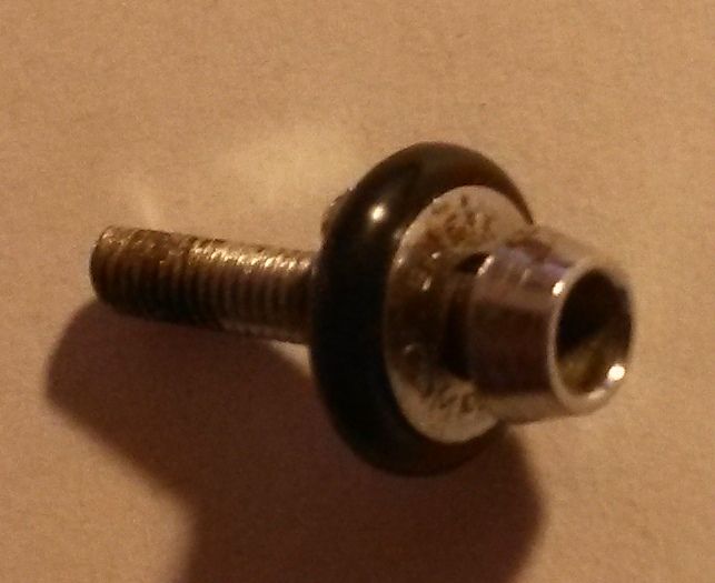

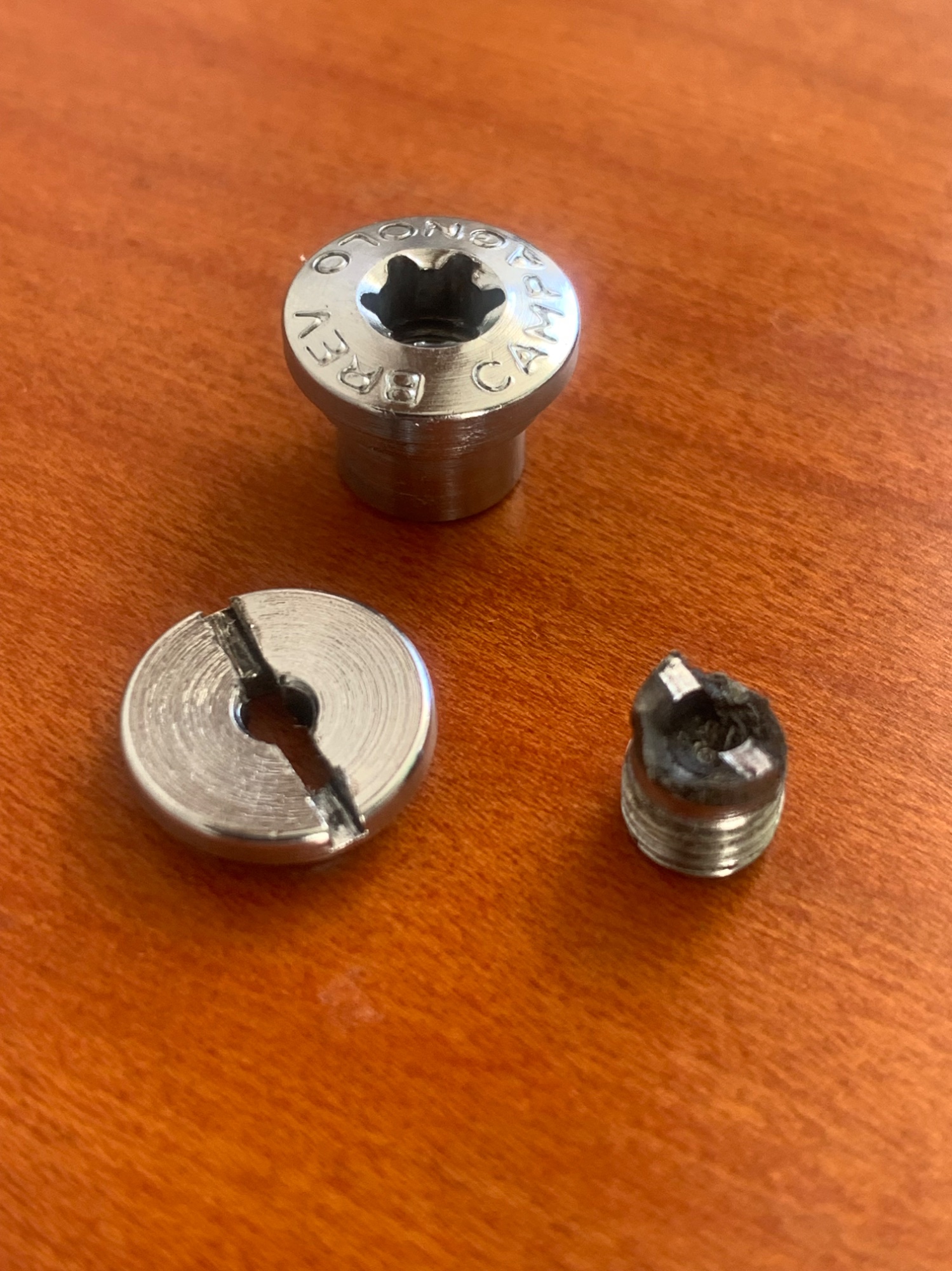

Ich gabe mir einen vom Durchmesser passenden Kupferdichtring solange zurechtgeschliffen bis das subjektiv korrekte minimale Spiel erreicht war
Diese Campagnolo Kurbelschrauben gibt es in meiner Teilekiste in zwei Varianten:
"Patent Campagnolo" und "brev Campagnolo"
Kann man die zeitlich einsortieren (die einen gab es bis ...." Oder so?

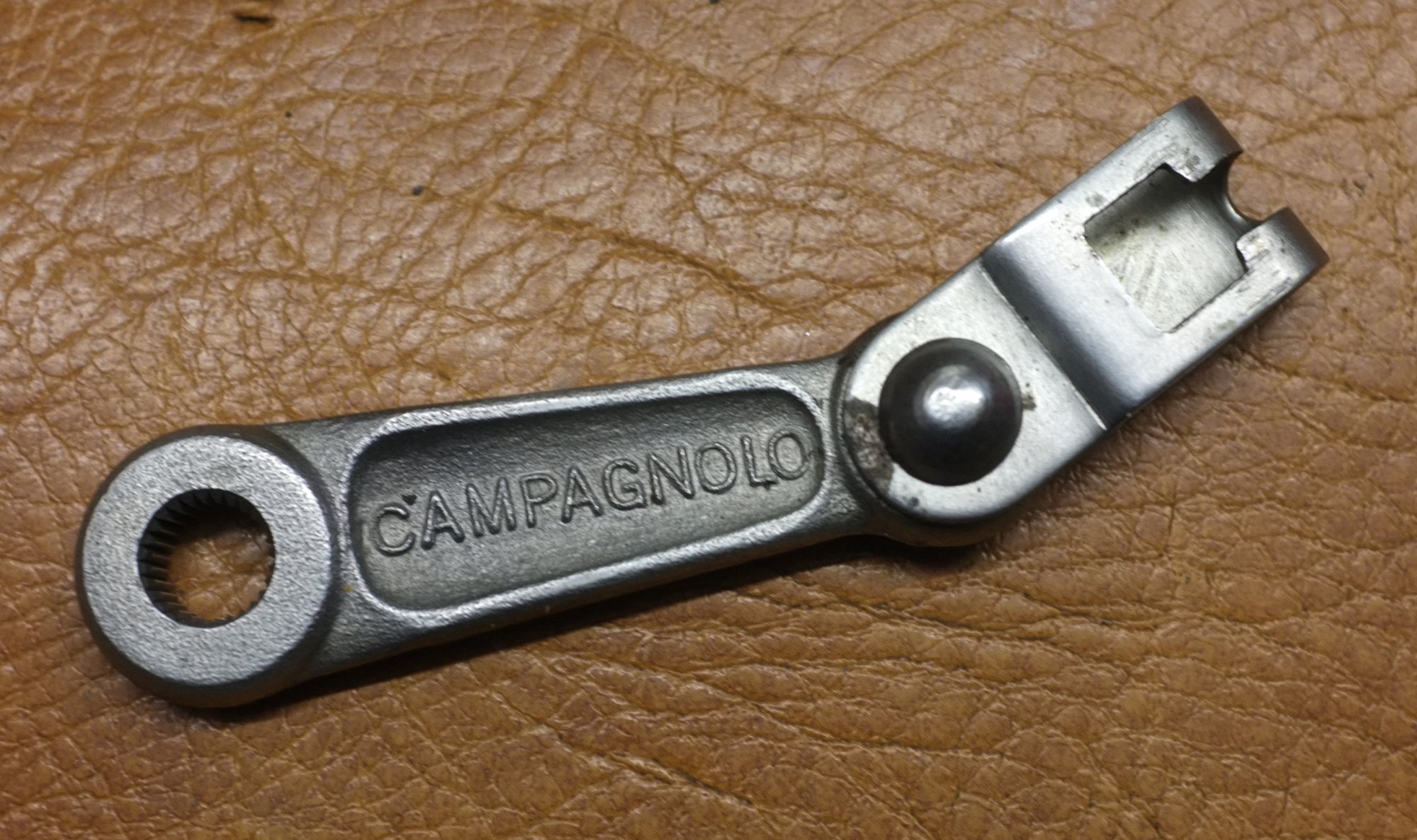

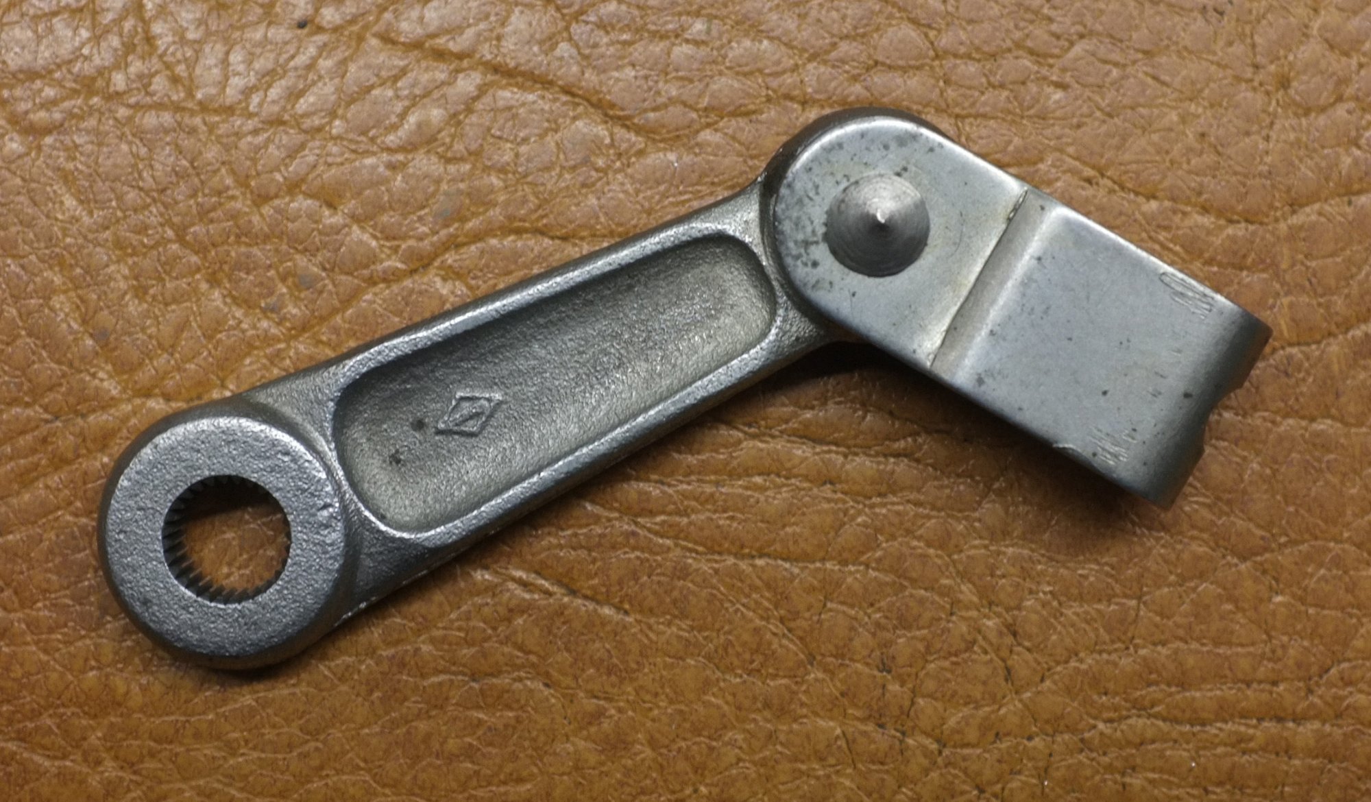

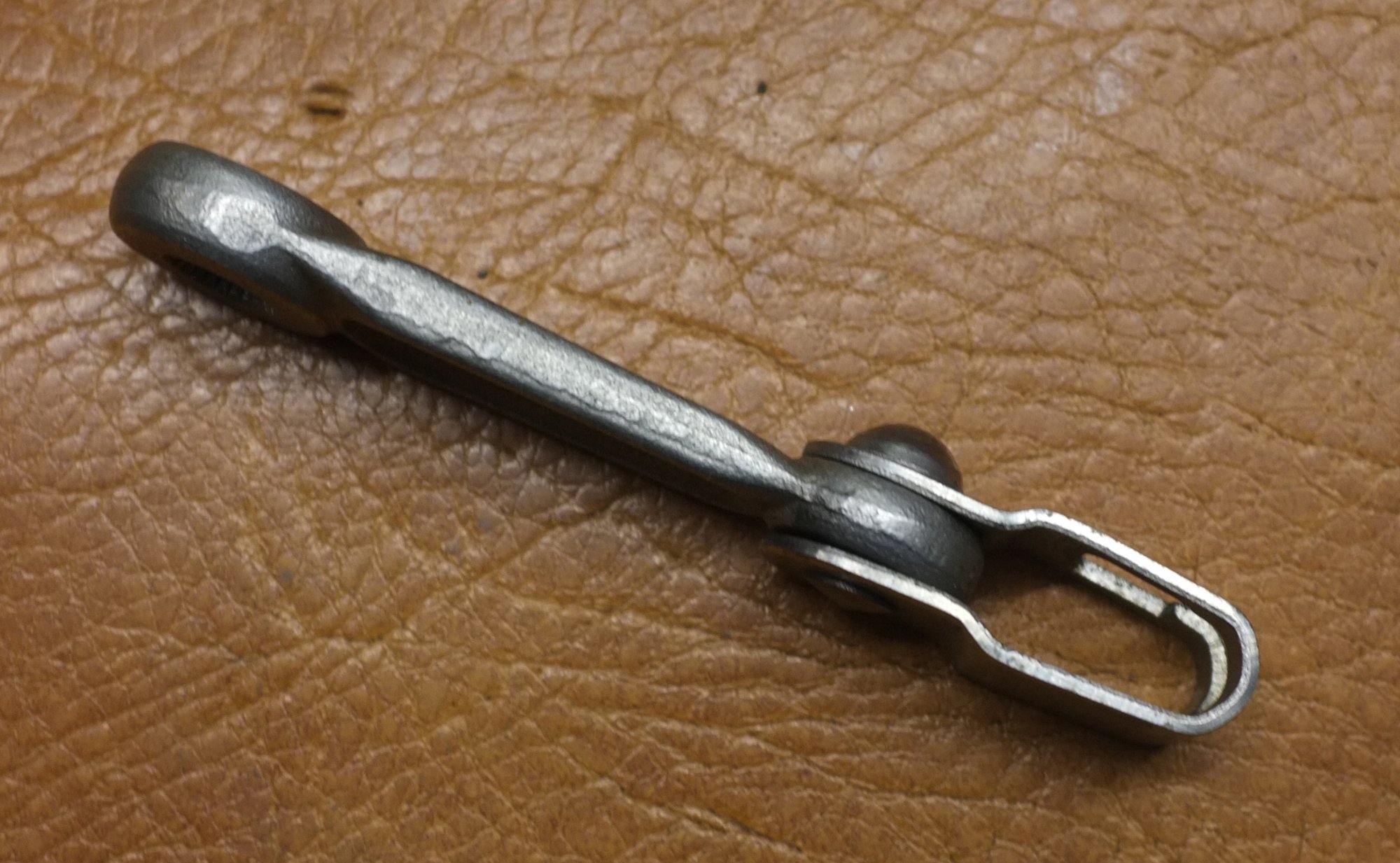

Kann jemand dieses Campagnolo Teil identifizieren? Mein erster Gedanke war, dass es zu einem Werkzeug gehören könnte, aber dem schein nicht so zu sein. Es erinnert mich an den Teil einer Trommelbremse.

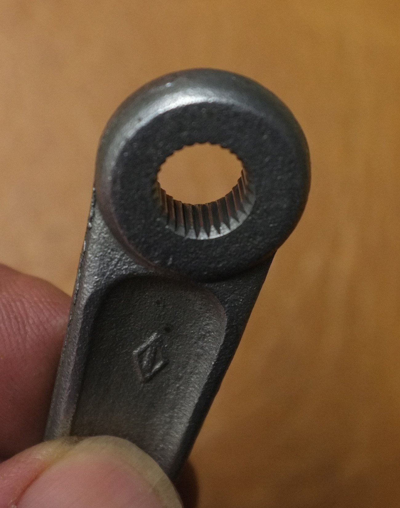

Frage an die Campagnologen.
Selbiges Teil habe ich irgendwann in den 90ern beim Händler aus der Schrottkiste gezogen.
Die Zahnung/der Spline ist Campagnolo 8 Fach. Aber ist das Campagnolo-Campagnolo? Oder dieses Rohloff Teil für Umbau Shimano Nabe auf Campa Ritzel (hat der Händler damals geglaubt)?

Wenn die Zahnung Campagnolo ist, wird es kein cash-8 sein, dessen Funktion war, dass man auf Campa Naben Shimano Kassetten fahren kann. Sonst überprüfe nochmals, ob HG Ritzel drauf passen. Sieht aber nicht danach aus.
Oh Du hast natürlich recht. CA SH --> Campa to Shimano. Damit ist es kein Cash 8, denn das einzige, was raufpasst, sind Campa 8-fach Ritzel. Danke!
