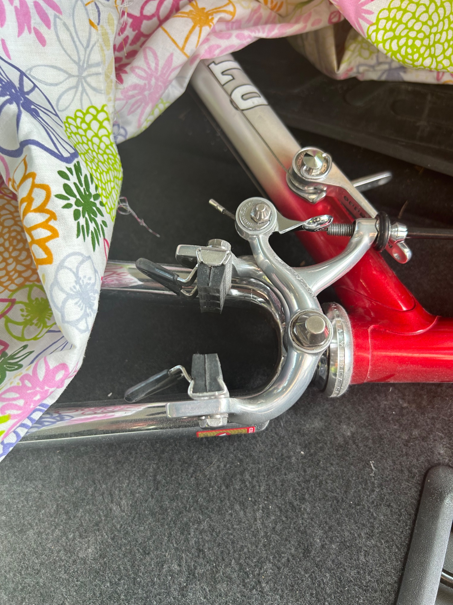

Hallo miteinand,
ich habe beim neu erstandenen Schätzchen ein Problem: einer der Bremsschuhe ist nicht korrekt. Hat jemand eine Quelle oder wäre eventuell bereit, zu tauschen? Ich bräuchte also links während rechts einer zuviel ist.
Nein, leider ist hinten alles ok, das wäre zu einfach gewesen…
Danke Euch

Hallo miteinand,
Danke Euch
Das sind die Record V2 Bremsen. Da gehören mWn eigentlich Alu-Bremssschuhe dran. Sind das denn alles Alu-Bremssschuhe?
Ja, würde ich sagen. Auf dem ockinal Foto am Handy sieht´s aus wie Alu. Das Rad selber hab ich gerade nicht hier im Büro ;)
Ich hab schon rumgeschaut, ähnliche Teile mit schwarzem Kunststoffüberzug im Netz von Weinmann - die sahen mir eher wie Stahl aus.

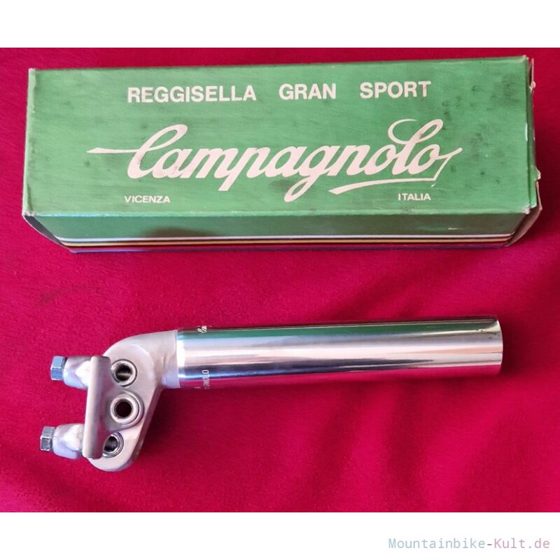

Woran erkenne ich (ausser am Gewicht) ob es sich bei einer Campagnolo 2 bolt Sattelstütze (non fluted) um eine Gran Sport, eine Record oder eine Record Superleggero Stütze handelt ?
Na komm, hier gibts doch sicher Jemand,der das weiss, oder...,!?
Ich sags auch nicht weiter...😉
Mir fällt das auch schwer. im 74er Katalog (17a) gibts eine 1044er Record-Stütze und eine 1045er Superleggero Stütze, die sich hauptsächlich dadurch unterscheiden, dass die Achse, auf die die Sattelhalterung gesteckt ist, einmal hohl ist (superleggero) und einmal voll ist (Record). Zusätzlich hatte die Superleggero-Stütze oben am Ende des runden Teils eine kleine Phase zum Übergang an das graue Kopfteil. Damals hatte der Gran Sport-Gruppe noch keine Stütze.
im 84er Katalog (18) gibt es eine Gran Sport Stütze (3800), die genau der Record entspricht. Die Record (1044) ist da mit hohlgebohrter Aufnahme, aber ohne die Phase zu sehen. Sieht also so aus, als ob die Record zur Gran Sport wurde und die Super Leggero zur Record.
Gibt es einen Katalog 17b aus der Zeit zwischen 74 und 84?
der mittlere ist bei der superleggero gebohrt. superleicht ist aber übertrieben, das wird nicht viel ausmachen. :D
