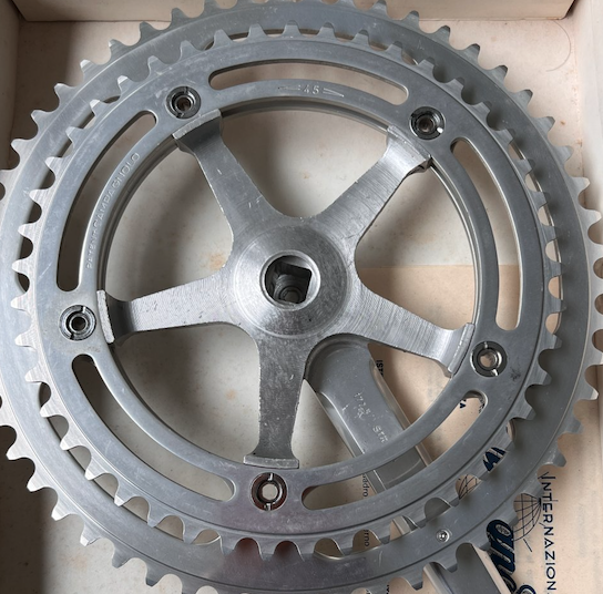

Vor allem, wenn der Dreck, der sich in die Löcher am Sw setzt, ein höheres spezifisches Gewicht als das Alu hat.
Hat jemand noch eroica Staub und kann mal die Dichte bestimmen?
Quartzsand hat eine ganz ähnliche spezifische Dichte wie Alu (2,65 zu 2,7kg/dm³), dürfte in nassem Zustand also noch schwerer sein. Andererseits hat er stark schmirgelnde Wirkung, das sollte pro Trockenputzen des Rades locker einen Abtrag von 10-15g an Weichteilen (Lack etc) bringen
