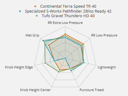

Ein etwaiges Mehr an Profil gehört immer auf das Vorderrad.
In 40 mm gibt es den Thundero auch als HD-Version mit etwas mehr Primärpannenschutz (das Profil kommt zur "Fremdkörperabwehr" noch dazu).
https://www.bicyclerollingresistanc...pathfinder-s-works-vs-tufo-gravel-thundero-hd
Genau, das war auch im sandigen Gelände mein Problem – eher rutscht das Vorderrad weg.
Ah, die HD-Version -– mir war nicht so ganz klar, wo die Unterschiede liegen - der Text zur Pannensicherheit ist gleich, nur in der Eigenschaftenchart ist der Balken beim HD länger, im Chart von bicyclerollingresistance liegen sie nah beieinander…
