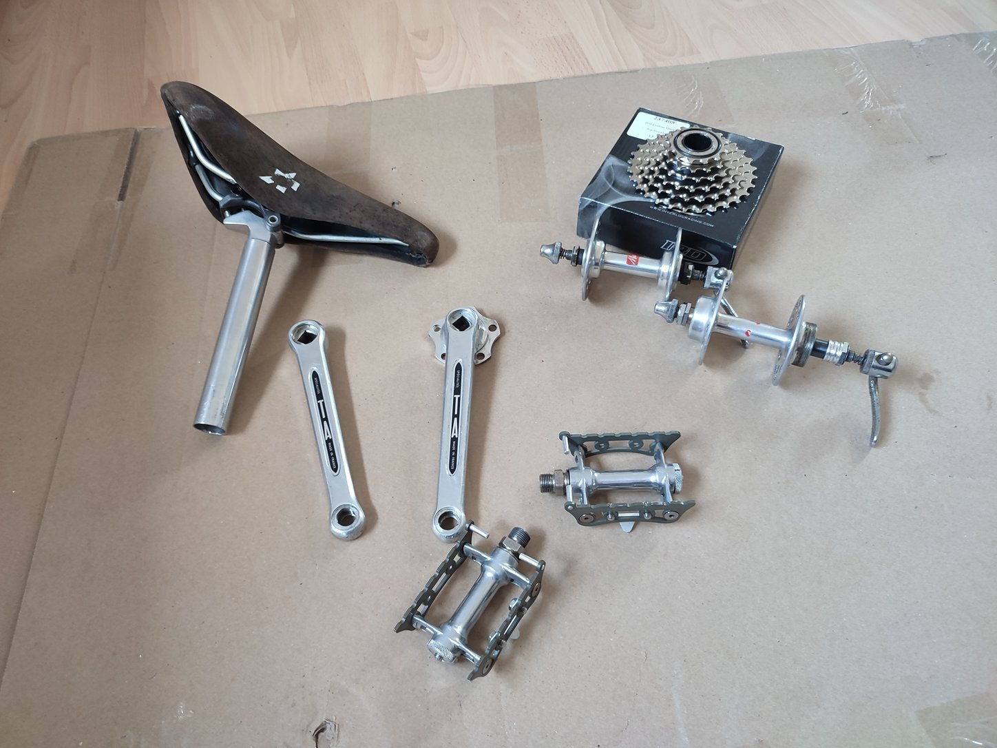

In den letzten Tagen sind noch 2 Teile hinzugekommen, den Rest habe ich schon länger zusammengetragen. Von der letztjährigen Kölner Börse konnte ich z.B. den
Assos Sattel ergattern.
Die TA-Kurbel stammt von einem Fahrrad, das ich mal gekauft habe und wird die Original-Kurbel ersetzen, da die Etiketten noch gut erhalten sind! Hierbei mussten die Gewinde von französisch auf britisch umgeschnitten werden, damit die TA Pedale kompatibel sind.
Glücklicherweise haben die Naben kein französisches Gewinde, sondern ganz normal BSC. Aus diesem Grund habe ich mich dazu entschieden, einen modernen Freilauf in klassischer Optik von der Marke IRD zu verwenden. Dabei harmoniert der Name "Cyclone Mark 1" auch wunderbar mit den angedachten Schaltungskomponenten!
