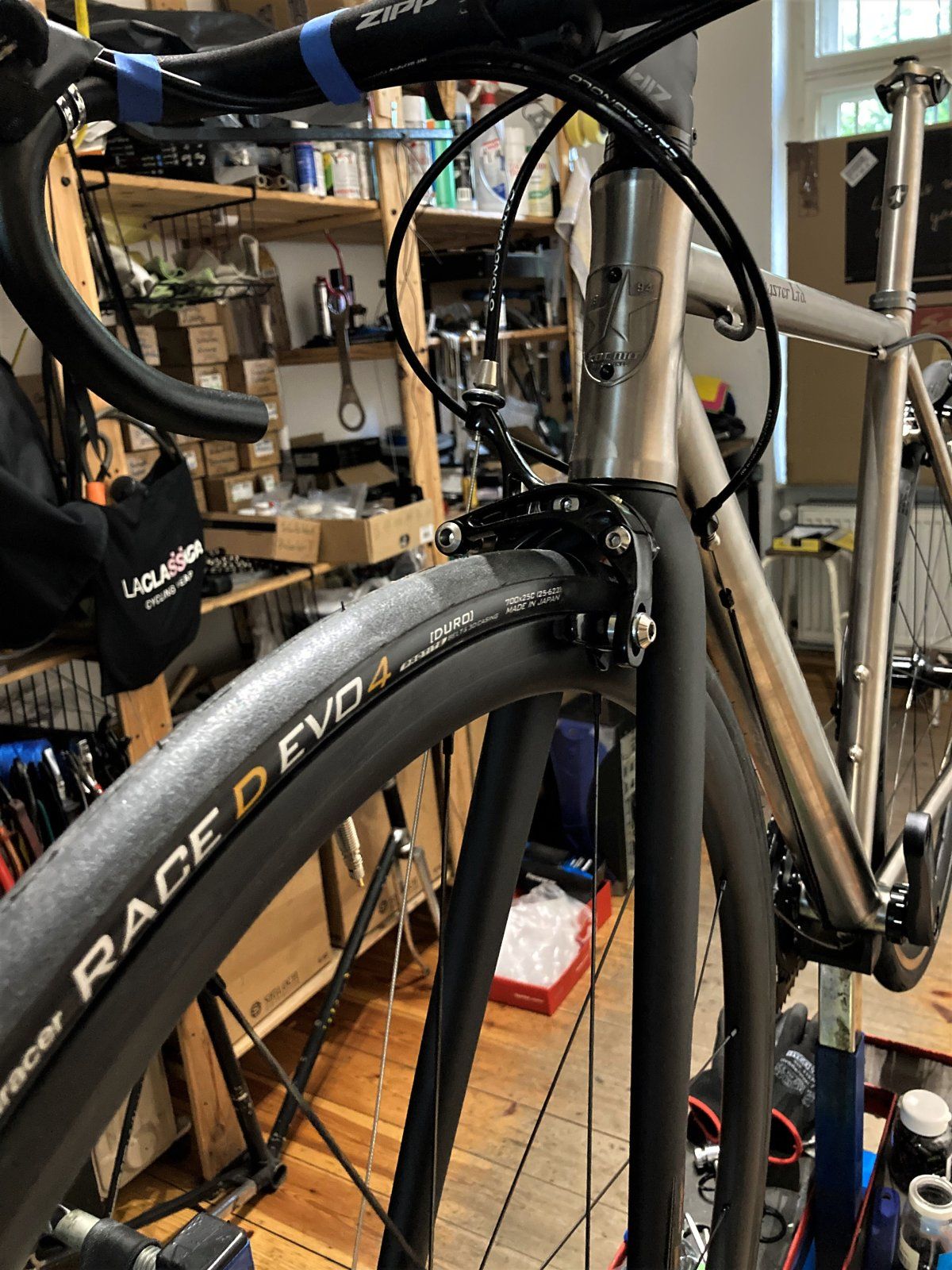

Wer hat geplappert? Der Panaracer war bestens auf ne Boykottage vorbereitet, aber er hat's trotzdem nicht geschafft. Nach ner halben Stunde, einem zerstörten Schlauch und sechs Händen, die ihn schwitzend und fluchend versucht haben auf die Felge zu ziehen, hat er dann irgendwann aufgegeben und den zweiten Schlauch sogar heil gelassen.

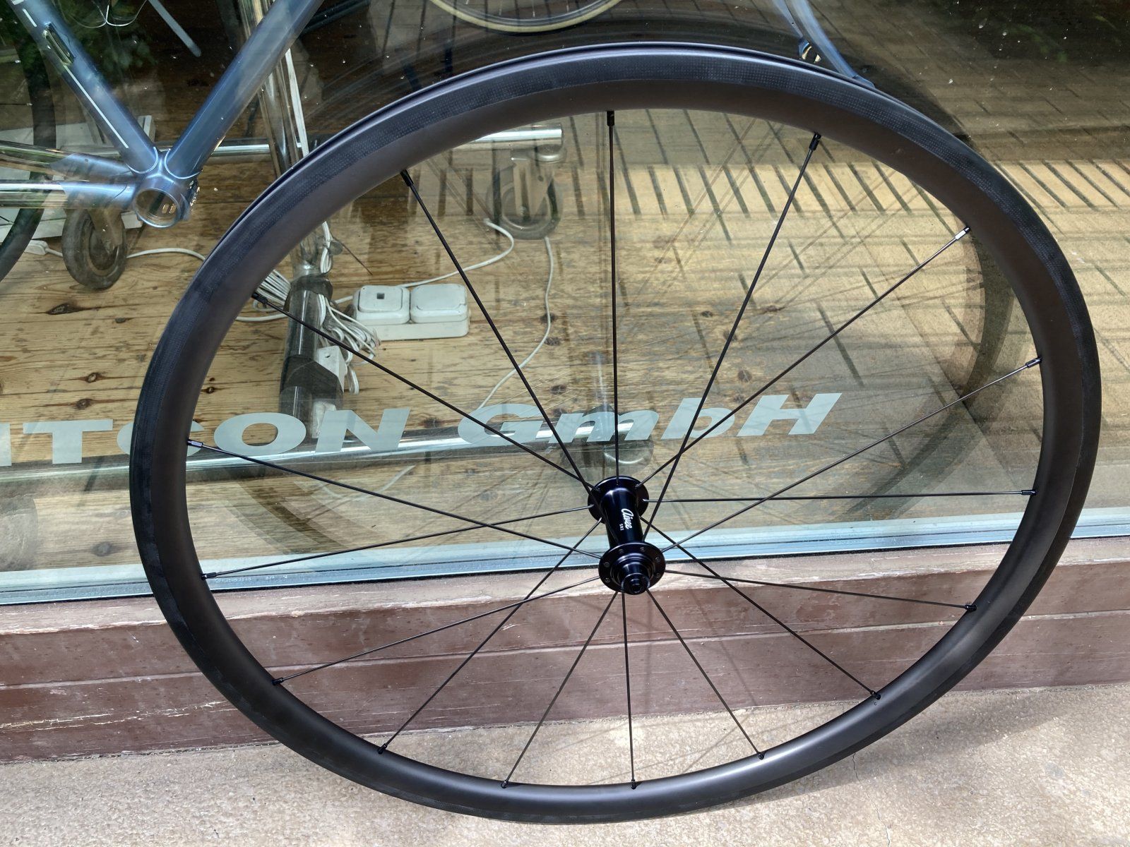

Glücklicherweise ist die Felge fürs Hinterrad immer noch bei DPD... einen zweiten unwilligen Reifen aufzuziehen, wäre heute psychisch und physisch nicht möglich gewesen. Falls ich damit mal einen Platten habe, werde ich mir besser gleich ein Taxi bestellen.

Jetzt hängt's nur noch an DPD. Aber ich bin natürlich auf solche Fälle bestens vorbereitet und hab mir deshalb quasi den gleichen LRS wie beim Marschall bauen lassen und kann dadurch jederzeit die Laufräder austauschen. Wenn DPD die Felge noch etwas behalten möchte, nehm ich einfach das HR vom Marschall mit ins Elsass. Wäre übrigens auch eine Überlegung wert, den Marschall LRS bei allen anderen zukünftigen Fahrten mit dem Kocmo mir auf den Rücken zu schnallen. Dann hab ich im Falle eines Plattens immer sofort ein komplettes Ersatzlaufrad griffbereit... denn eins ist klar, ich werde den Panaracer sicherlich nie und nimmer irgendwo draußen in der Wildnis Brandenburg noch einmal freiwillig aufziehen.
Bei Fragen, wann es weiter geht, bitte ab sofort an DPD wenden. 😎
Den Evo 4 D habe ich letztes Jahr auch aufgezogen, allerdings mit beiger Flanke. Auf einer Campagnolo Omega ging es absolut ohne Probleme. 28mm Version, aber gemessen weniger. Hast du den schonmal auf einem anderen Rad gefahren? Ich denke um einen Platten brauchst du dir nicht so viele Sorgen machen, der Reifen wirkt bis jetzt sehr solide und klebt förmlich am Asphalt. Aber, und das ist natürlich nur mein subjektives Empfinden, er rollt irgendwie nicht so knorke wie Veloflex oder Vittoria.

Der Reifen wird sich auf der Felge sicherlich noch weiten. Ich hatte auch schon ein paar, die sich bei der Erstmontage sperrig verhielten, beim zweiten oder dritten Mal eher unauffällig waren.
Bin ja mal gespannt auf den Panaracer, hab mich hauptsächlich wegen der höheren Pannensicherheit dafür entschieden. Der Eagle F1 von Goodyear am Marschall, ist mir doch etwas zu empfindlich und anfällig. Hatte mit noch keinem Reifen so viele Platten, kleine Löcher und Risse in den Flanken. Und ich fahre damit definitiv nicht über Schotterwege und durchs Gestrüpp.
Welche Bremse ist das denn? Campa Skeleton, klar. Aber matt, mit einem großen Inbus-Bolzen (statt Torx) und auf der Backbordseite am Gelenk sehr geradlinig und clean.
Danke! Und ich freu mich schon, wenn's damit das erste Mal auf die Straße geht.
Das ist, wie @sth77 richtig geschrieben hat, eine Chorus Skeleton 12s. Sie ist aber hochglänzend, das Foto täuscht.
