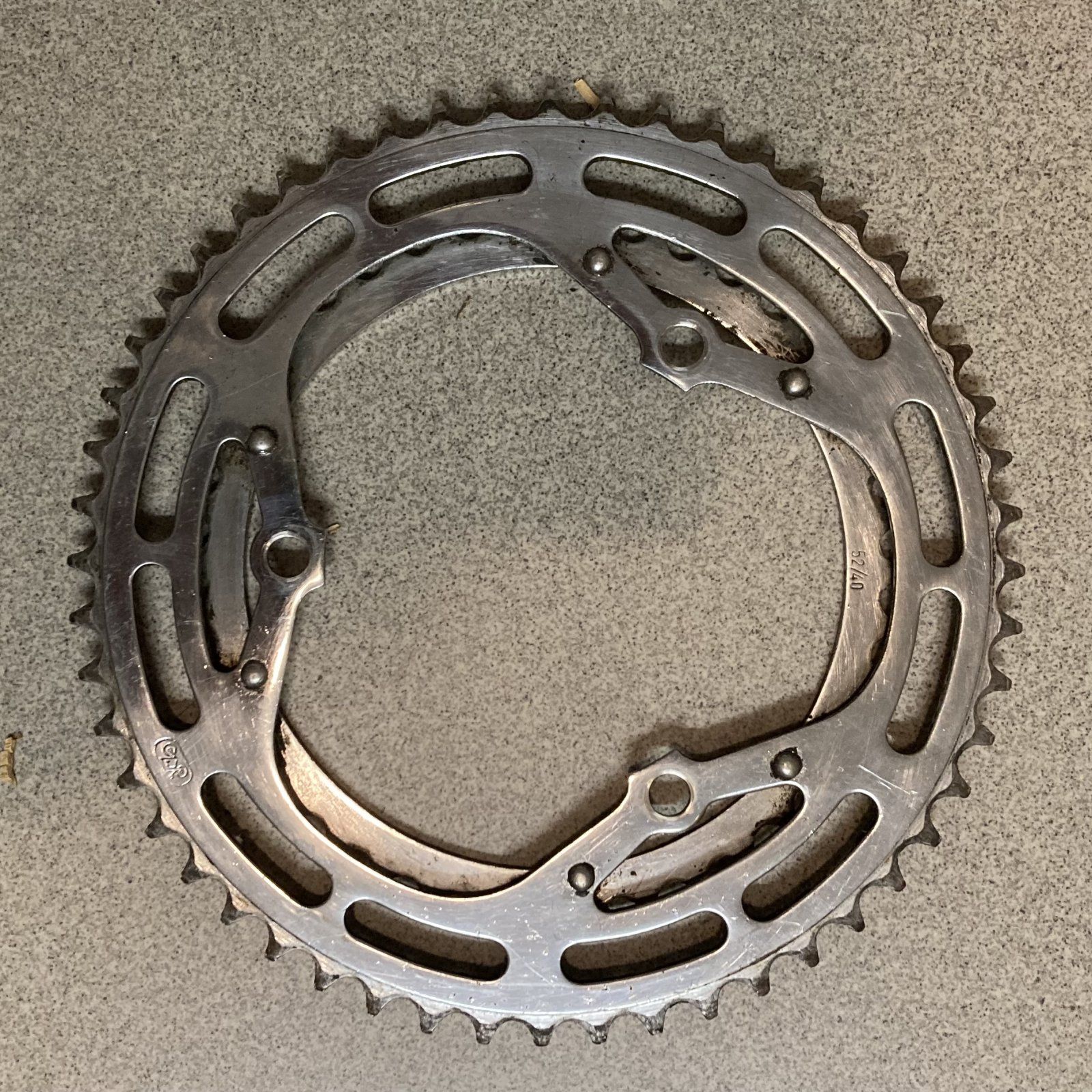

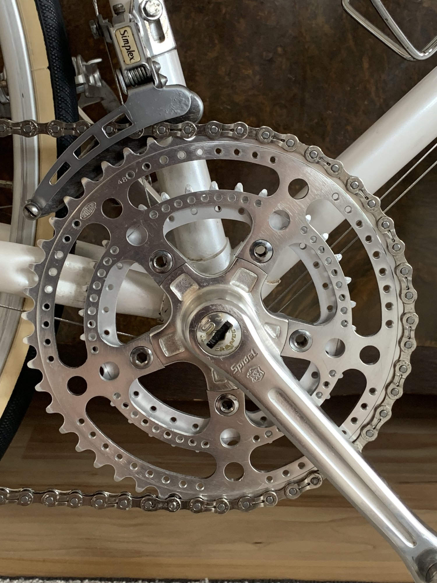

Falls das Bauer noch eine Option für die Berge ist hätte ich noch ein stählernes 52/40 Doppelkettenblatt aus Frankreich, das an die Stronglight-Kurbel passen sollte.

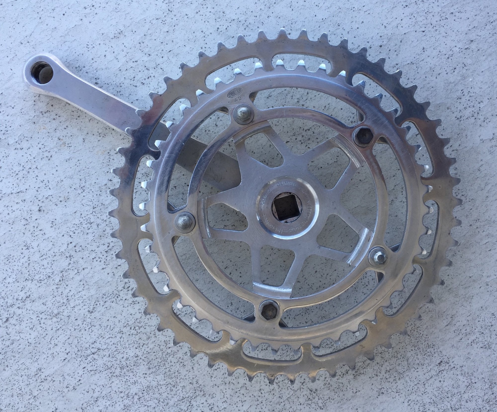

Also für heute Nachmittag war eigentlich Training angesagt und als um die Mittagszeit bei fast 20 Grad die Sonne rauskam, freute ich mich auf eine Fahrt bei angenehmer Temperatur. Sooft wird es das dieses Jahr schließlich nicht mehr geben. Aber als ich dann endlich zum radeln Zeit hatte, hatte es sich zugezogen und es begann zu regnen. Da für morgen trockenes Wetter angesagt ist fiel die Trainingsrunde ins Wasser und ebenso die schöne Kurbel.

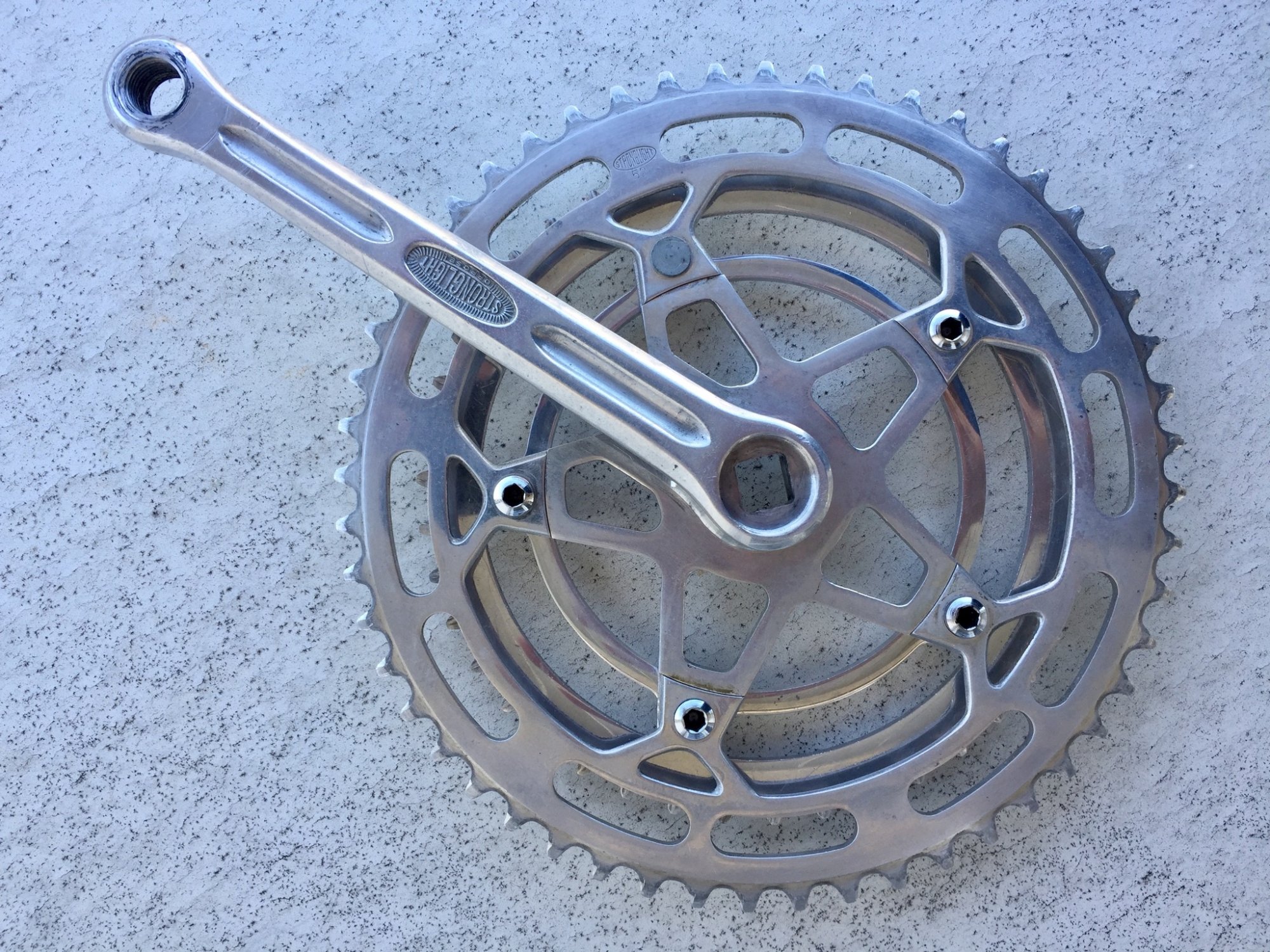

Nun liegt sie da zum wässern. Sieht eigentlich noch ganz gut aus.
Gereinigt habe ich heute mal nur mit heißem Wasser, Frosch Neutralreiniger und billigen Zahnbürsten.
Dem hartnäckigen Schmutz kann man mit der Rückseite ganz gut zu Leibe rücken. Ergebnis seht ihr ja oben.
Wichtig: Hinterher gut mit klarem Wasser spülen, denn in den meisten Reinigern ist NaCl, also Salz. Das ist auf Dauer natürlich nicht so gut fürs Metall. Deshalb habe ich die Teile erst eine halbe Stunde in heißes, klares Wasser gelegt und jetzt lasse ich alles noch eine Stunde im kalten Wasser liegen. Temperatur ist eigentlich egal, kaltes Wasser ist halt billiger. 🤔😄
Fortsetzung folgt...
Gestern Abend hatte ich noch sehr netten Kontakt mit einem Forumskollegen, der mir sogar spezielle Adapter anfertigen würde, um Kettenblätter mit neuem Maß auf alte Kurbeln zu montieren. Das ist großartig.
Dann könnte ich die Schrauben und Hülsen verwenden, die bei der Kurbel dabei waren.
Poliert habe ich die Teile noch nicht, aber heute morgen mal grob mit dem Material zusammengesteckt, das ich hier gefunden habe. Wie immer bei sowas fehlte am Schluss eine einzige, passende lange Hülsenmutter. Da habe ich nur noch 4 Stück, wie ihr seht. Im Moment ist an der Stelle ein Platzhalter, den ich so allerdings nicht verwenden kann. Wo bekomme ich jetzt nur so eine Hülsenmutter? 🤔
Weil eigentlich sieht das ja schon gut aus.
Auf der anderen Seite bekomme ich ja netterweise die Adapter. Dann kommen eben die alten Hülsen und Schrauben von vorher wieder rein. Ist ja vielleicht auch originaler.

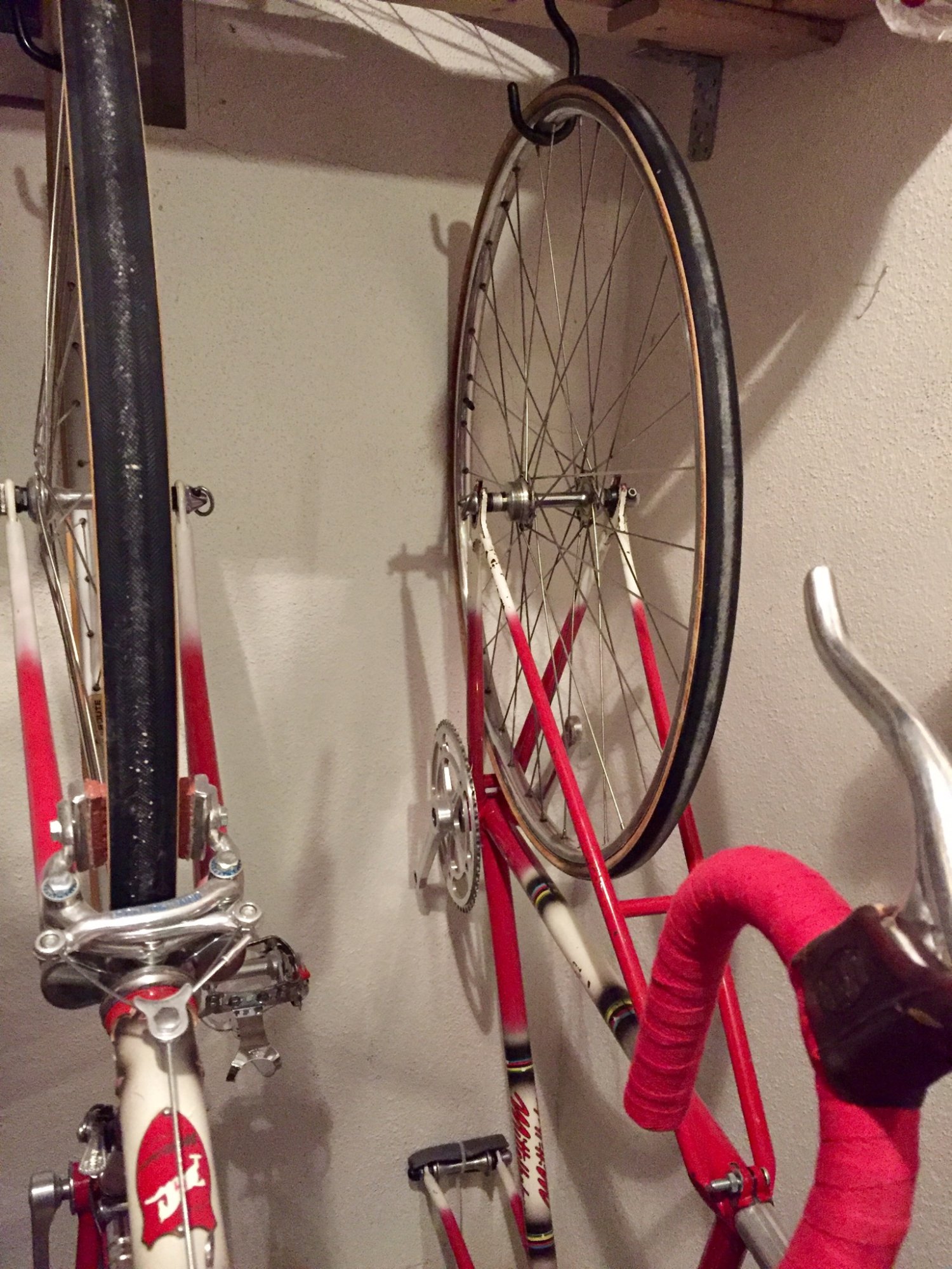

Die letzten Tage hatte ich nach passenden Schrauben und Kleinteilen gesucht. Das ist ja schon nervtötend genug. Heute dachte ich, machst Du es Dir mal einfach und schaust nach dem Laufradsatz. Das kann in 5 qm Keller ja nicht so schwer sein. Und dann habe ich gesucht und gesucht und gesucht und dachte, das gibts doch gar nicht. Das Vorderrad habe ich dann in einer Laufradtasche gefunden. Aber das Hinterrad. Es war schier zum verzweifeln, denn schließlich ist so ein Hinterrad ja nicht gerade klein.
Schließlich habe ich es doch noch gefunden, und zwar hier!

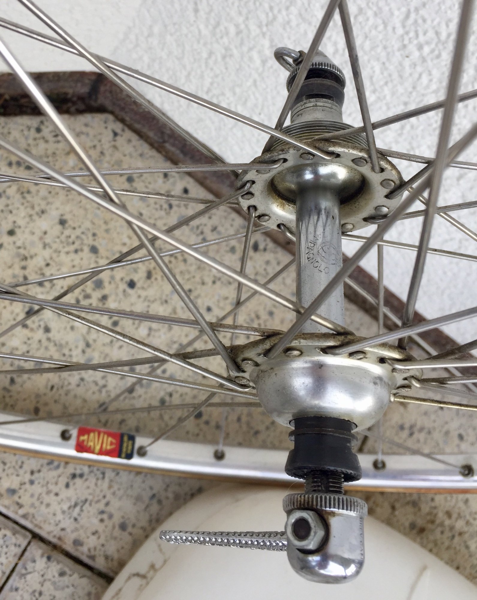

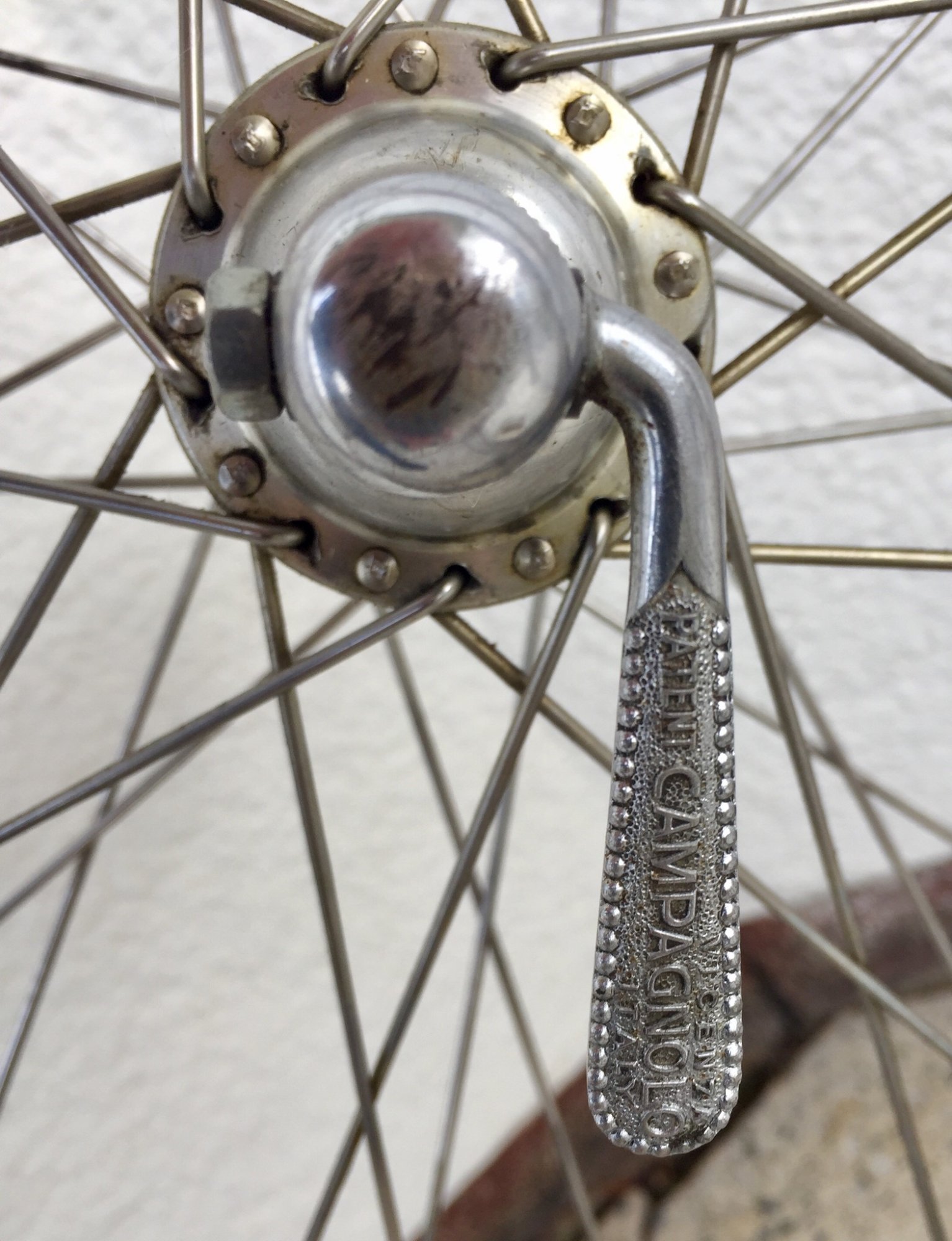

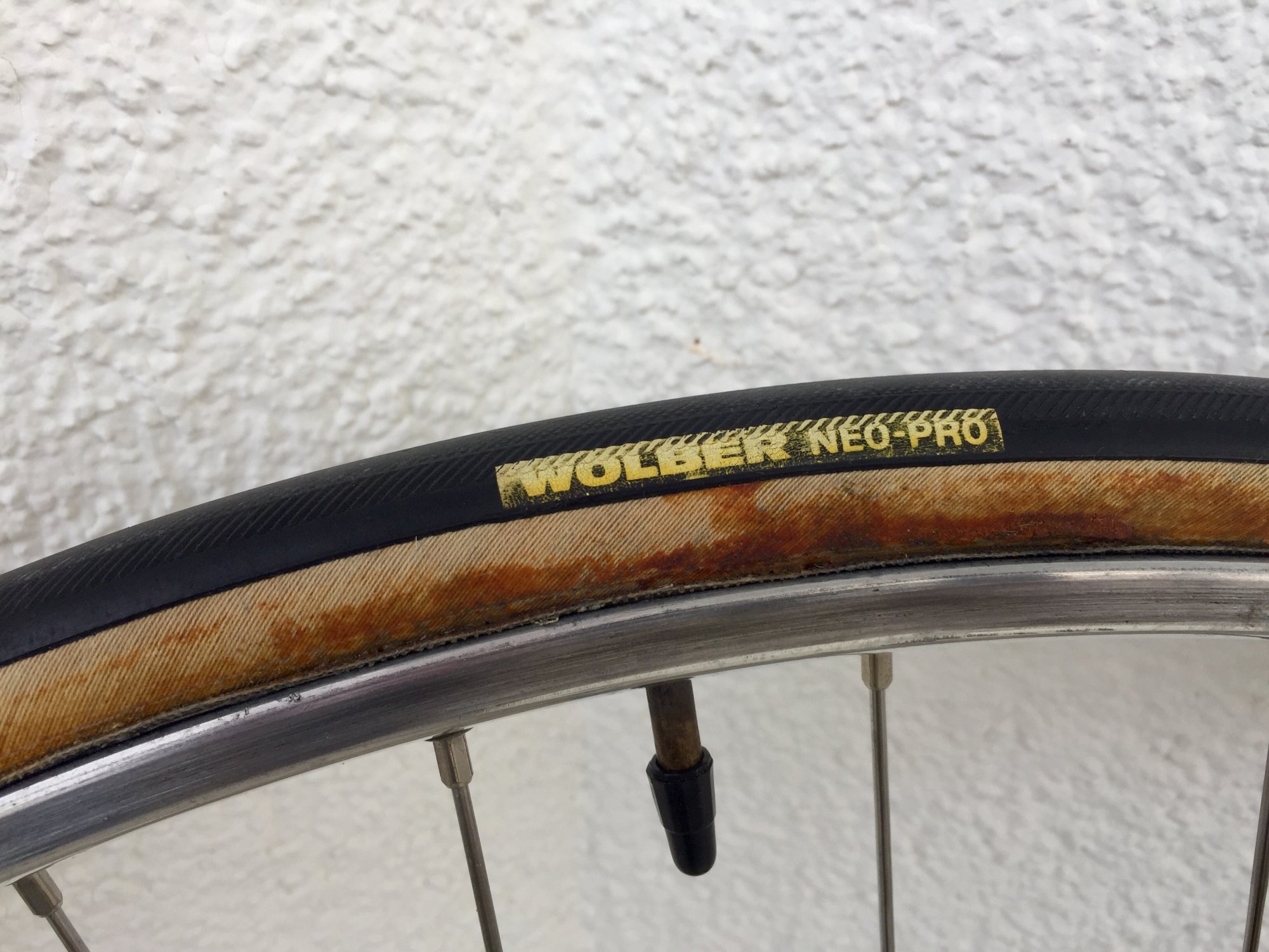

Da wird wohl mal eine kleine Putzaktion fällig. Die Nabe dreht noch gut, aber ein kleiner Service wird nichts schaden. Dabei kann ich gleich mal das schmutzige und verschrammte Teil sowie die nicht originale Mutti tauschen.
Aber sonst passt es von der Nabe her an mein 50er Jahre Bergprojekt. Klar ist die Felge neueren Datums, schätze so Anfang 80er. Aber technisch betrachtet dürfte das hinkommen.
Natürlich ist auch der Reifen ziemlich neu.
Mit einem Reifen aus den 50er Jahren heute noch zu fahren wäre viel zu gefährlich.
Der Wolber Neo Pro ist jedenfalls ein guter, leichter und trotzdem pannensicherer Reifen. Genau das richtige für eine Tour in den Alpen.

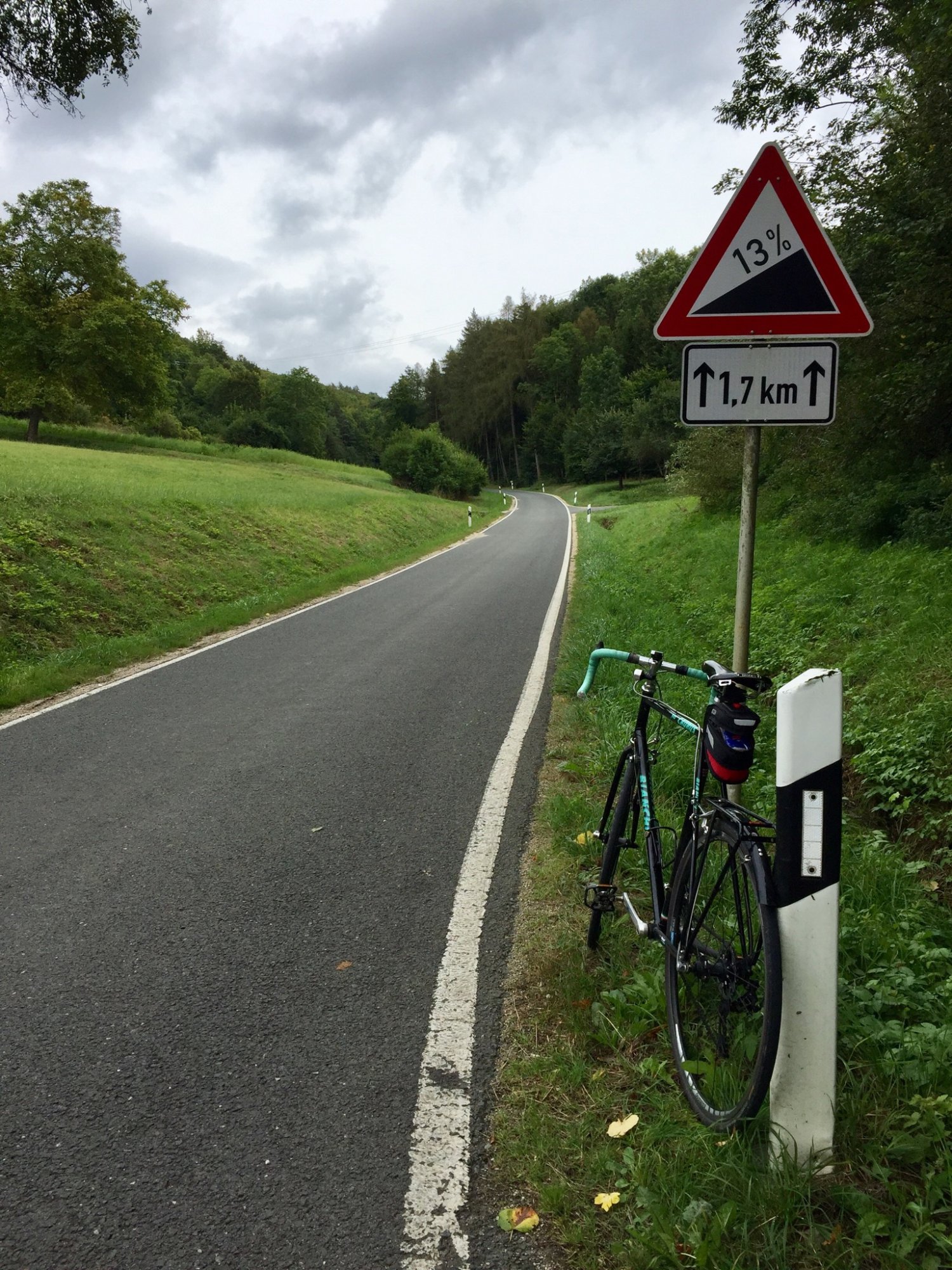

Genug um geradeso das Gewicht nach Ende der Diät bei 81 bis 82 kg zu halten. Gewicht mache ich erst wieder ab Ende Februar. Ziel ist auf 75 kg oder weniger zu kommen. Aber bis da ist es noch lange hin und so gab es heute mal wieder einen kleinen Test. Der Hausberg wurde mit 38:28 befahren. Eingedenk der 28 mm Grand Prix 4-Season eine stramme Übersetzung bei 13% Steigung.
Zum Vergleich, so sah vor 2 Monaten hier aus.
Nächstes Jahr muss ich das mit 42:28 schaffen. Aber mit dann hoffentlich 7 kg weniger und mit schmalen Reifen mit etwas weniger Abrollumfang sollte das schon drin sein. „Schau‘ mer mal“.
