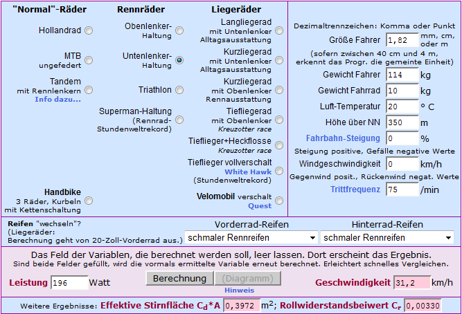

Kreuzotter, Unterlenker und Adipositas
Zwischenzeitlich habe ich Unterlenkerfahren geübt.
Ich komme nochmal auf den Gedanken zurück, der auch mich zuversichtlich machte, die Stunde mit 30 km/h zu schaffen:
30 km in der Ebene könnte möglich sein. Das Gewicht spielt direkt ja kaum ne Rolle, nur die vergrösserte Stirnfläche.
Unterlenker wirst du nicht schaffen über ne Stunde ?
Denn dann sollten 200 Watt eigenlich reichen. Ich fahre damit deutlich über 30
Richtig, eigentlich sollten 200 Watt für 30 im Unterlenker reichen, zumal Kreuzotter bei meinen Daten sogar nur 177 Watt auswirft.
Somit habe ich folgenden Versuch gemacht:
Ich bin eine Runde meiner Teststrecke (ca. 10 km) komplett im Unterlenker gefahren. Ich habe mich dabei aber nicht am Tempo orientiert, sondern stur am Halten einer mittleren Leistung von 200 Watt, es waren dann tatsächlich 196 Watt. Nach Adam Riese, äh Kreuzotter hätten da am Ende der Runde etwa 31,2 auf der Uhr stehen müssen:
Tatsächlich habe ich aber nur 28,0 km/h erreicht:
Ziehen wir für die Wende (die diesmal besser lief) 10 Sekunden ab, dann waren es ca. 28,5 km/h.
Während es im Oberlenker also recht gut gepaßt hat, liegt Kreuzotter im Unterlenker weit daneben, für 28,5 km/h werden 155 Watt errechnet.
Die Differenz von netto 2,7 km/h macht rechnerisch immerhin einen Leistungsunterschied aus von 26% (196 Watt / 155 Watt). Wo sind die geblieben?
Im Grunde habe ich nur eine Erklärung: Um trotz leichtem Bauchansatz :cool: vernünftig pedalieren zu können, muss ich die Beine leicht nach außen winkeln. Was ich also durch die Unterlenker-Haltung am Rumpf gewinne, verliere ich zum großen Teil wieder durch die breiteren Beine.
Dieser Effekt dürfte in Kreuzotter wohl nicht in die Berechnungen einfließen, obwohl er bei vergleichbaren Daten von Größe und Gewicht wohl unausweichlich ist: Der selbe Raum kann nicht gleichzeitig mit einem Bauchansatz und mit den pedalierenden Oberschenkeln ausgefüllt werden, und der Mensch ist halt nicht komprimierbar.
Nun sind sicherlich relativ wenige adipöse Menschen intensive Kreuzotter-Nutzer, und wenn doch dann machen sie vermutlich aus eben diesen Gründen wohl kaum solch umfassede Unterlenker-Berechnungen wie ich. :D
Fazit: Der Kreuzotter-Wert von 177 Watt für 30 km/h ist bei weitem nicht realisierbar, und somit bin ich wohl von dem 30er Schnitt noch deutlich weiter weg als die Zahlen versprachen. Theorie und Praxis eben. :rolleyes:
