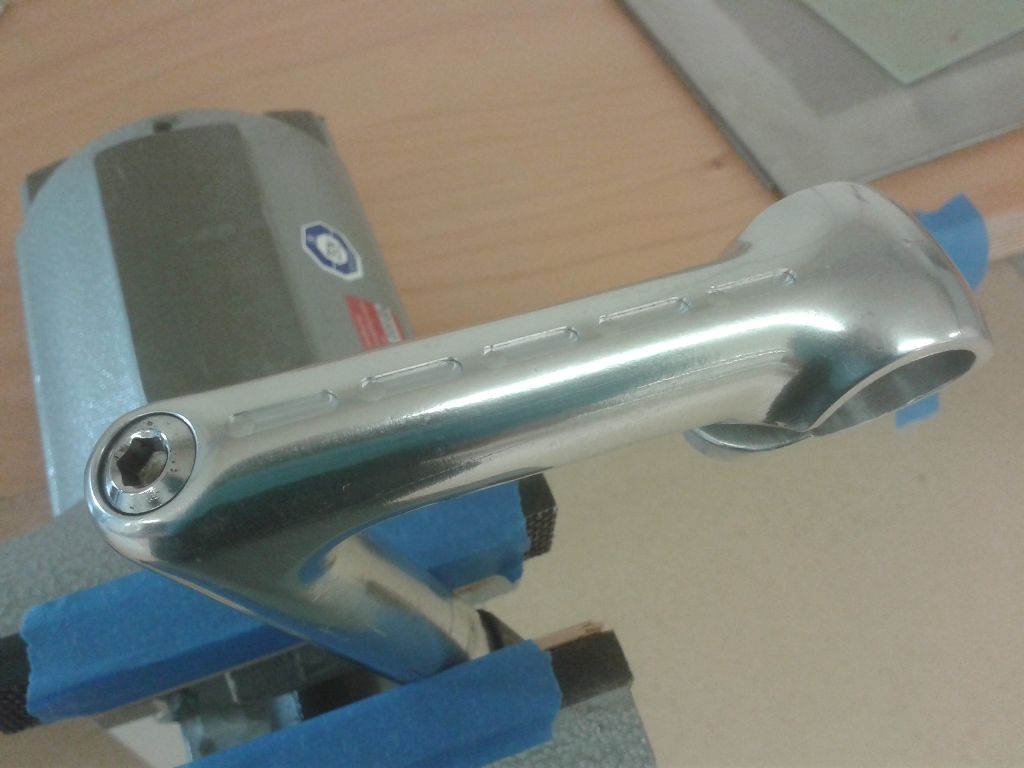

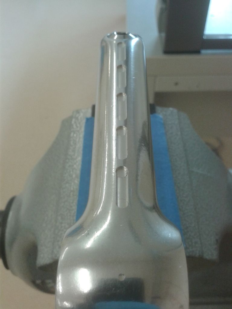

Bevor es jamand anmerken möchte: die Taschen sind mittig, des täuscht nur auf den Bildern!
Man sieht an jeder Tasche einen Anfräspunkt am hinteren Ende. Ist das normal? Kann man das abstellen?
Da müsste sich der Fachmann byf ma melden.
Des geht glaub net richtig zu vermeiden, da der Fräser kurz tänzelt bevor er tief ins Material eindringt (deswg körnert man vorm bohren ja meistens, um des zu vermeiden).
Viell müsste man zuvor anbohren, aber dafür is die Tiefe zu gering.
Oder mit einem kleinen Fräser eine ovale Bahn fräsen, von der Mitte aus startend, so dass die Tänzelkante beim Anfräsen keine später sichtbare Kante ist, sondern innerhalb des Abraums bleibt.
Wenn man mit einem Fräser ins Volle taucht dann eiert der und die Bohrung wird etwas größer. Deshalb hat hat ein Bohrer auch eine Siptze und zentriert sich damit ( die Spitze hat man nämlich nicht aus Langerweile, i.d.R. nutzt man ja den zylindrischen Teil der Bohrung). Klar kann man das verhindern und zwar wenn man mit einem kleineren Fräser vorfräst oder wenn man beim Eintauchen den Fräser in gleichzeitig in X Richtung bewegt. Ich glaube ich hatte darauf auch hingweisen, daß das passieren könnte ( hängt auch immer etwas vom Werkstoff ab, weichere sind da unempfindlicher). Also das geht auch besser, aber nicht am Freitag wenn ich schon seit 2h Feierabend habe.;) Und wenn der Morda nicht mit Macro voll auf die Nuten gehalten hätte, würde man auch nichts sehen, mit bloßen Auge fällt das kaum auf. Fragt lieber mal woher der Punkt auf der Lenkerklemmung kommt.;)
