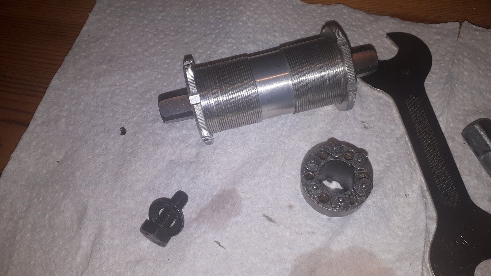

Warum um alles in der Welt wolltest Du das Lager den überhaupt ausbauen?
Dreht die Achse nicht mehr oder warum? Das ist doch ein schönes und gutes Lager, okay es gibt welche die 100g leichter sind, vielleicht auch 150g, aber das wäre ja jetzt kein echter Grund.
So. Aber was meint Mavic dazu. Ich hab ja aus dem NOS verbauten den Papierkram aufgehoben. Leider kann ich nicht besonders gut Französisch, jenseits einer Croisant Bestellung beim Bäcker. Aber da steht wie's gemacht werden soll unter Demontage du corps.
1) Kurbel ab
2) Ringe ab
3) Werkzeug 670 an der "Fixie" Schale ansetzen und mit einem 21er Schlüssel schrauben bis das Gehäuse auf der gegenüberliegenden Seite herauskomm und so weiter...
Ich ergänz mal: da sollte noch stehen vorher ordentlich Balistol oder WD40 reinlaufen lassen und mal ne Nacht drüber schlafen bevor man das ausbaut. Die Fixie-Seite ist normalerweise Antriebsseitig und von da wird rein- und auch wieder rausgeschraubt. Wenn ich alles richtig von Google übersetzt bekommen habe.
UPDATE : Das könnte bedeuten, dass das Lager durchgeschraubt wird also von der Antriebsseite rein (Werkzeug auf der Antriebsseite, rechts drehen) und zur Gegenseite raus (Werkzeug wieder auf der Anriebsseite, wieder rechtsdrehen). Das würde auch die Form des Werkzeuges erklären. Und die französische Werkzeugbeschreibung mit der pipe...
Aber im Ernst, so richtig zu Ende gedacht ist das von Mavic nicht. Aber wozu auch, man war ja Anfang der 80er der Meinung, dass man an diesen gedichteten Lagern eigentlich eh nie mehr was machen muß...

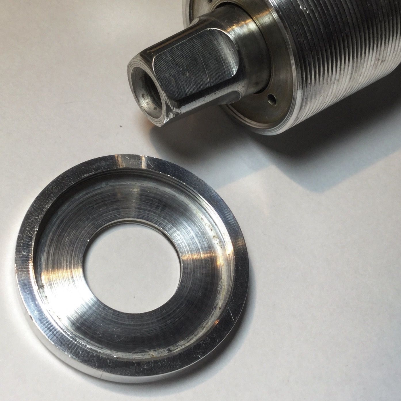

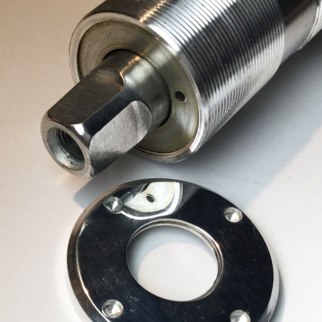

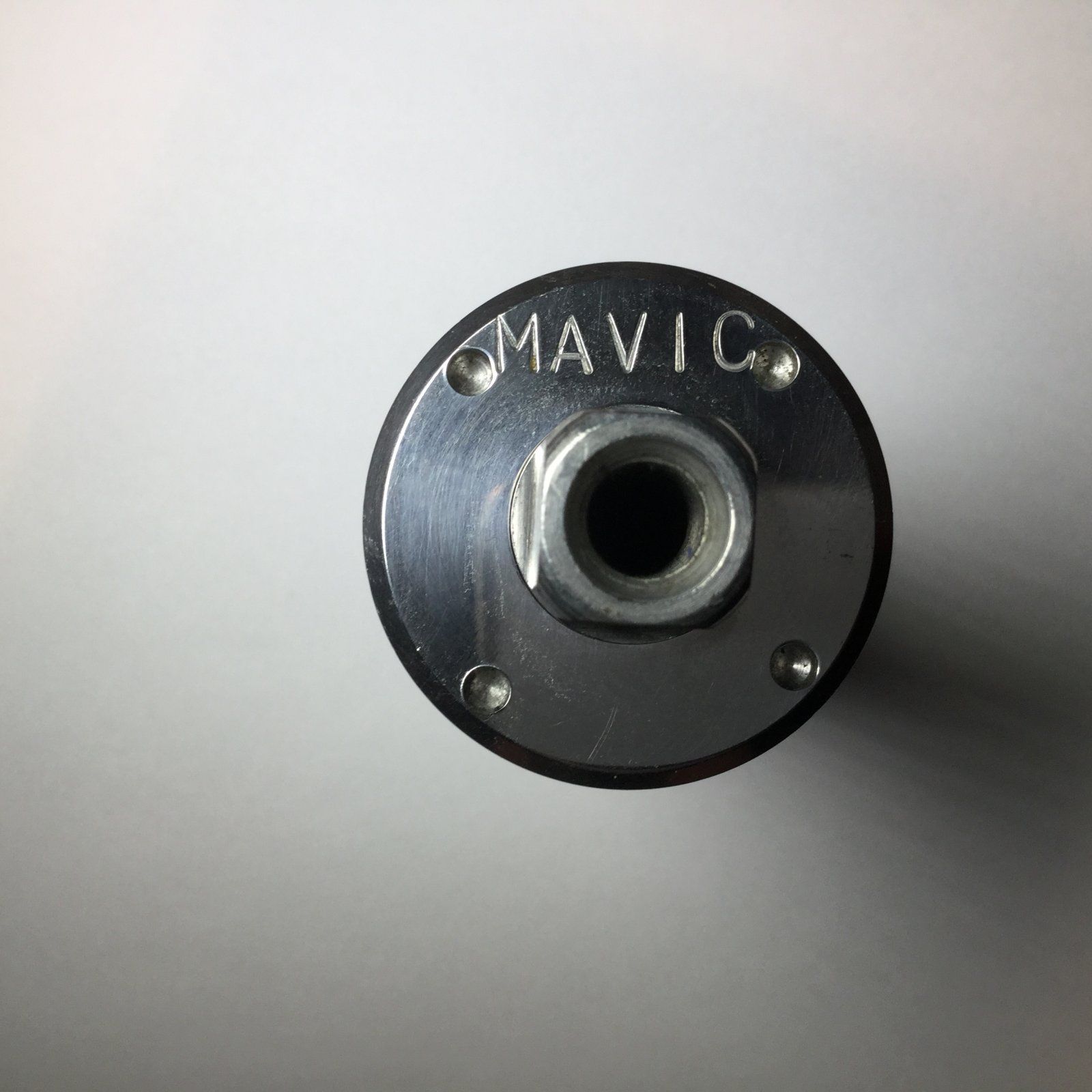

Anhang anzeigen 736512Anhang anzeigen 736510Anhang anzeigen 736511

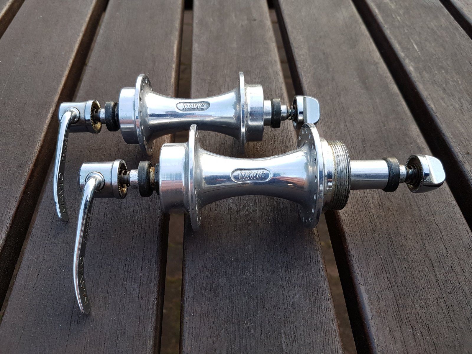

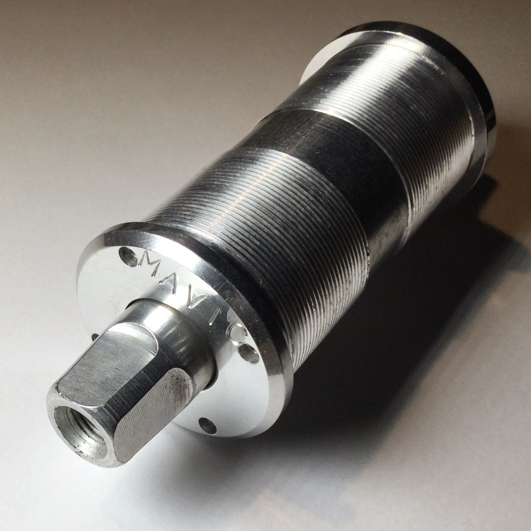

Ui, das 600Z Modell hatte offensichtlich eine Aluminiumwelle. Ob die wirklich den "Herzen der damaligen Profifahrer und deren Mechanikern " vollständige Satisfaktion beschert hat? 170g sind jedenfalls eine Ansage...@Bonanzero
Das Mavic 600 war ab 1976 mit einem Vorgängermodell im Katalog. Übrigens auch da schon in der Montagebeschreibung mit einem speziellen Werkzeug. Design und Funktionsweise noch minimal anders. Aber da hätten wir die vier Löcher wie beim Stronglight ;-)

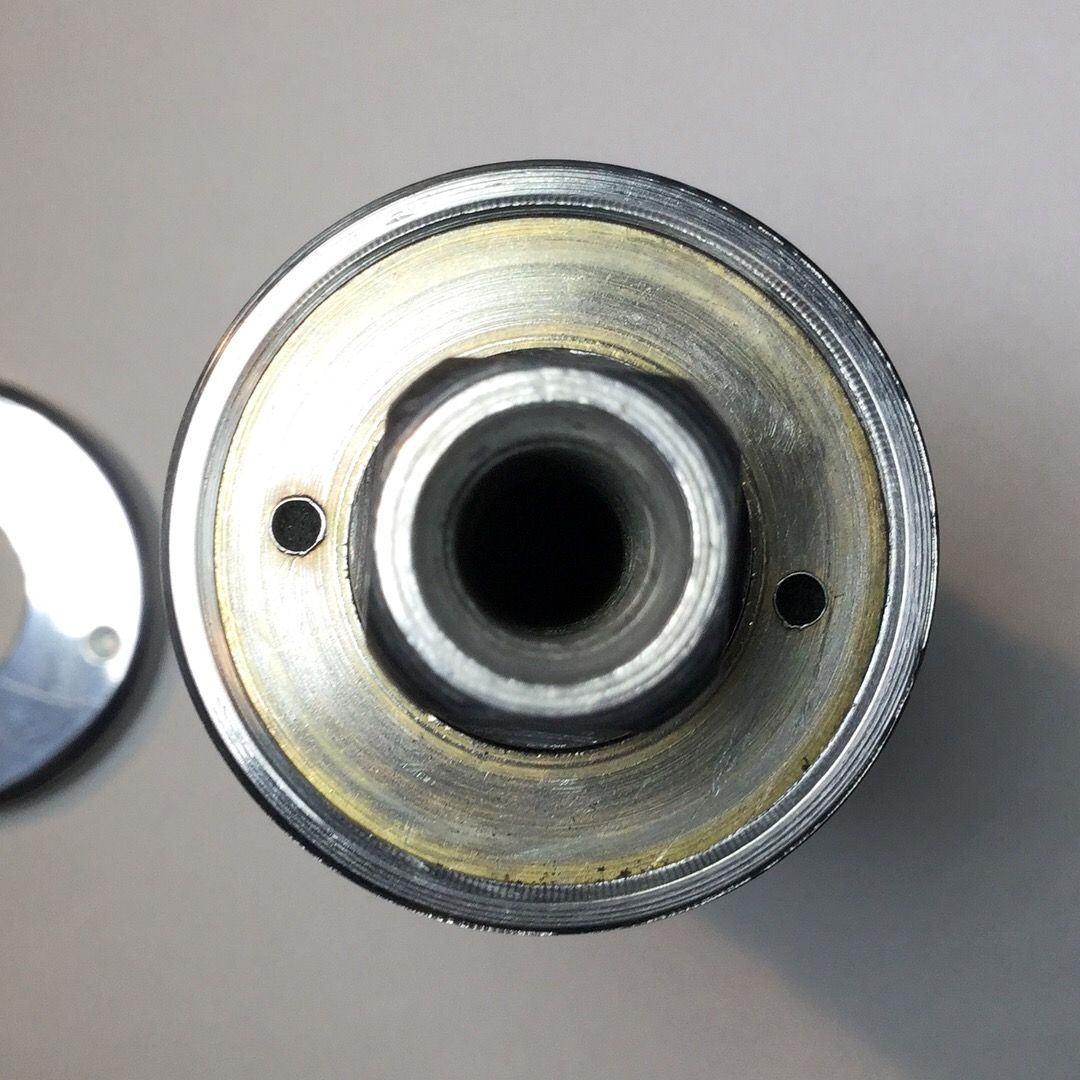

Anhang anzeigen 736690Anhang anzeigen 736691Anhang anzeigen 736692Anhang anzeigen 736689Anhang anzeigen 736688Anhang anzeigen 736693
So habe ich das auch gemacht, einfach zwei Stahlkonterringe gekontert. Die beiden Innenlagergewinde sind ja im Rahmen meist etwas versetzt zueiander, daher geht der ganze Vogel u.U. schwer raus (wenn es dann auch noch festgegammelt ist wirds natürlich noch übler).Kannst du links zwei breite stahlkonterringe aufdrehen und dann an dem inneren mit einem Hakenschlüssel drehen?
