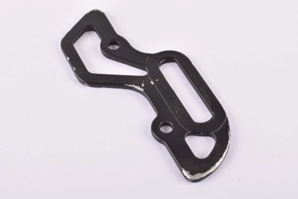

In der Generation End-80er kommen 801 oder 851 in Frage. Da muss man aufpassen, dass der hintere Anschlagring dabei ist. Sonst hat man sich teuer ein defekes Teil eingeholt und muss für sehr teuer so ein Blechding nachkaufen oder selber fertigen. Im Bild neben dem Schaltwerk liegend.

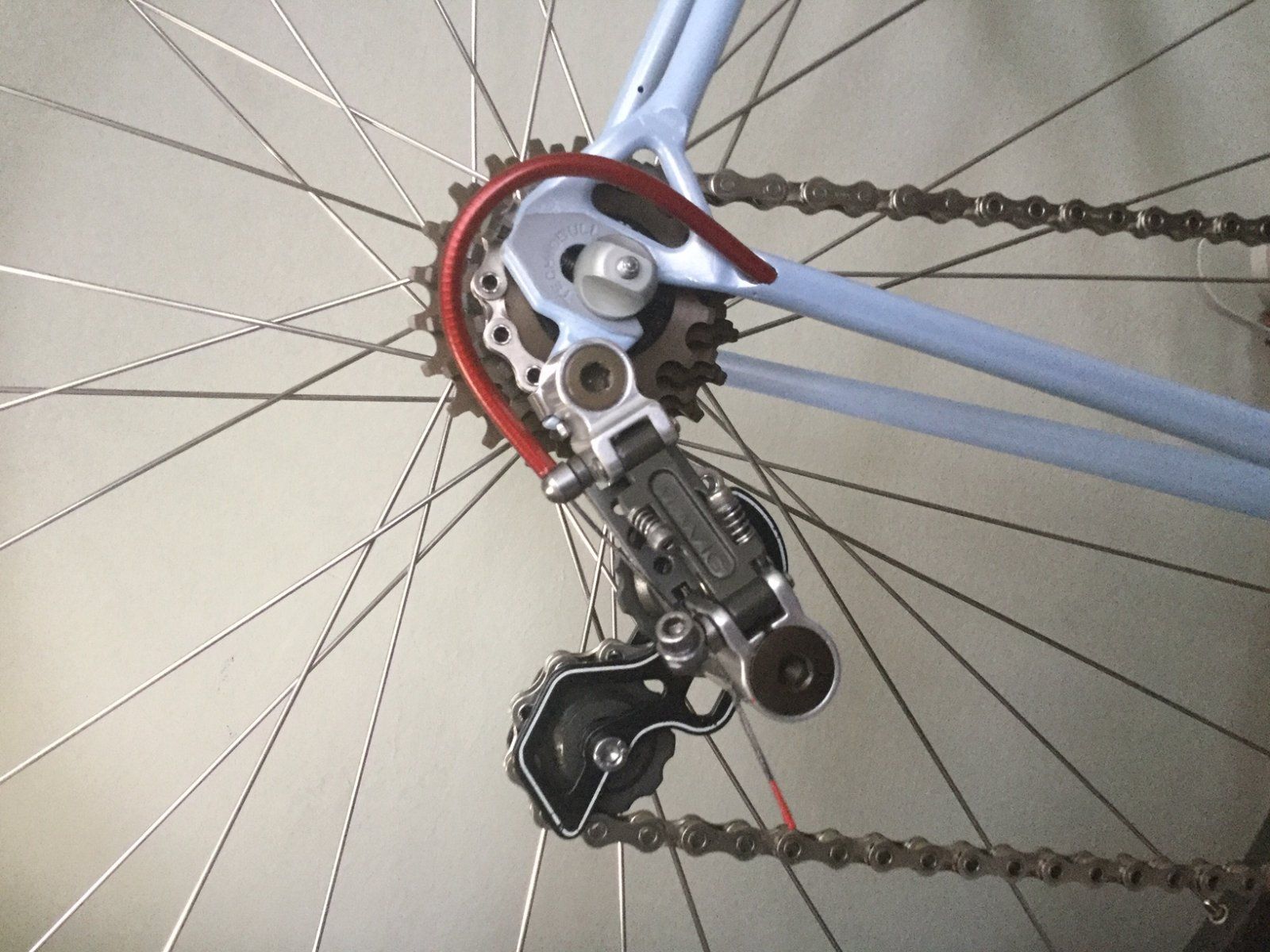

Das Schaltwerk selber sieht sehr rustikal aus, ist aber genial konstruiert. Vollständig zerlegbar und die Käfiglänge ist einstellbar.
Das Schaltwerk selber sieht sehr rustikal aus, ist aber genial konstruiert. Vollständig zerlegbar und die KäfiglÄange ist einstellbar.
Hier wurde doch vor weniger als einer Woche gezeigt wie man den Anschlagring für unter 50cent nachbauen kann. Also keine Panik verbreiten :D

bild vom velosaloon

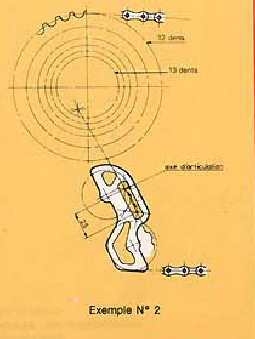

die käfiglänge doch wohl nicht, aber über das langloch der abstand zum ritzel und damit eine anpassung an ein recht großes größtes?
wie groß, hat jemand erfahrungswerte?

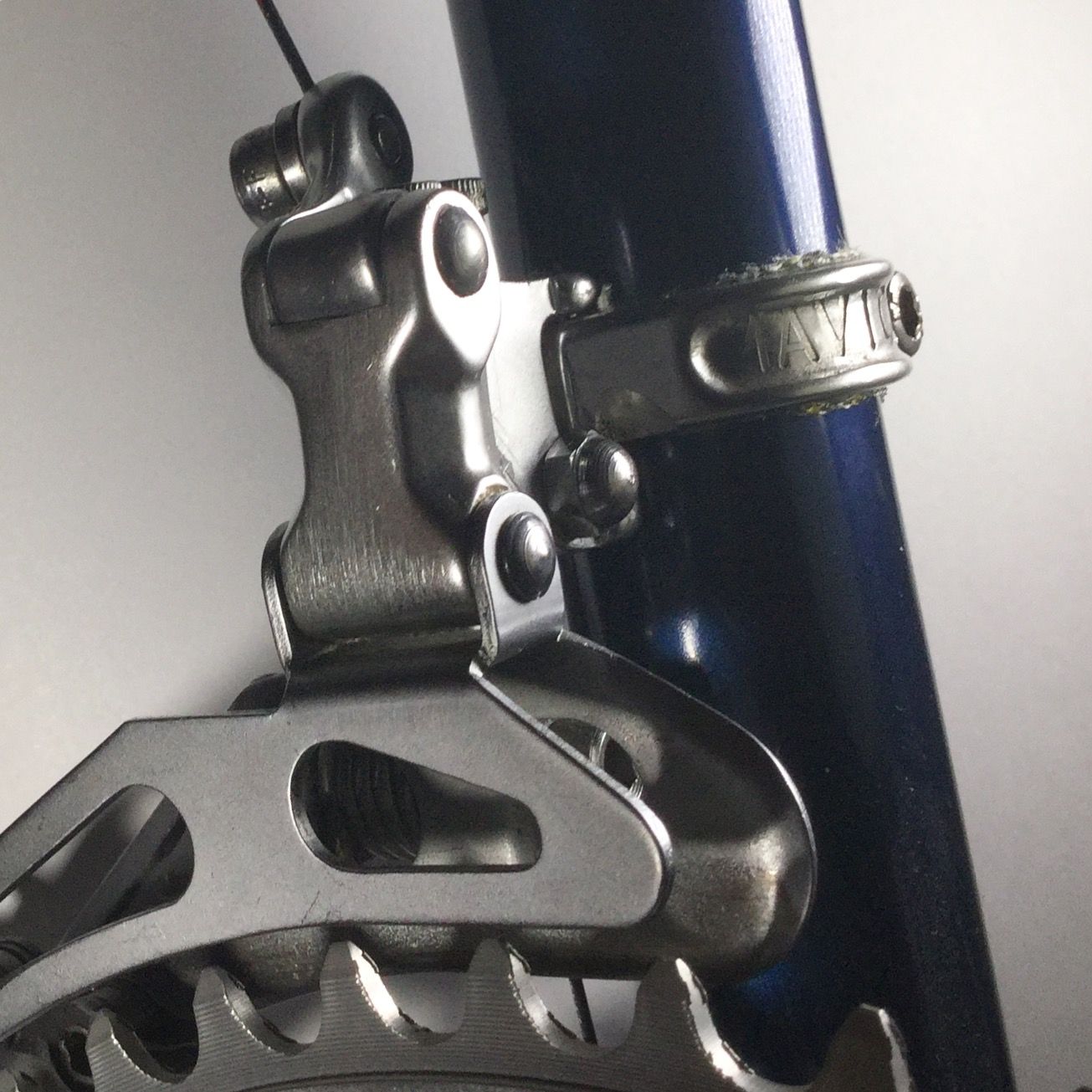

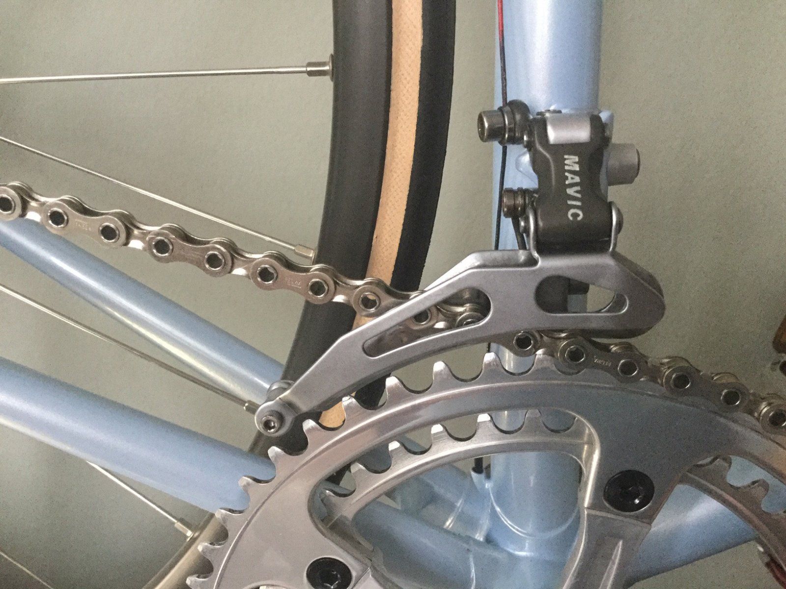

Umwerfer um 40-70 je nach Modell, mache seltenen (der alte 800 mit graviertem Mavic auf der Klemme - nicht gegossen und erhaben, oder der 861 mit kleiner Schrift sind signifikat teuerer) Schalthebel 35-50, die brauchts ja auch.
Ich denke das kommt so in etwa hin. Ich hatte immer mal wieder Glück, es gibt gerade in Frankreich immer wiedermal Verkäufer, die nicht wissen, was sie da verkaufen. Also 150 sind knapp zu viel aber eben ZUVIEL
Edit: Zum Zweiten Teil der Frage: Warten? Ehr ne, generell biliger wird's nicht, aber eim Laufe von 6-8 Wochen sollte es schon was passendes deutlich unter 150 geben.

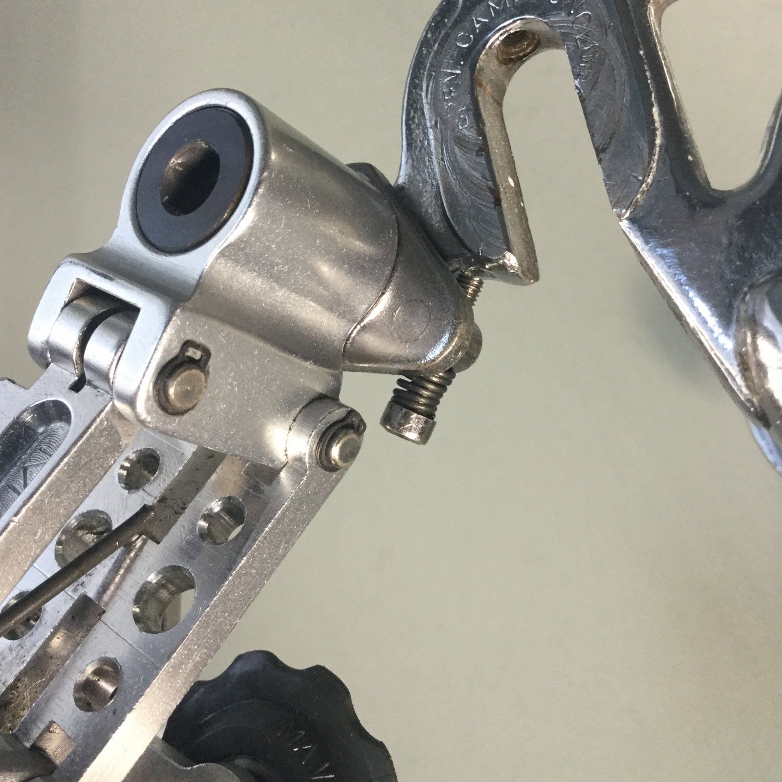

Das alte Anschlagteil. Das Neue wurde ja schon gepostet. Das ist teil mit zwei Nieten, Gewindebohrung, Schraube und Feder. Kann man in sicher auch großer Verzweiflung nachbauen, aber nicht für 50ct und nicht mal eben so.
Die gravierte Schelle.
Hi Roy, Mavic gibt es mit 32 Zähnen an, wenn der Bolzen bis an den oberen Anschlag geführt wird. Ich fahr selbst nicht mehr als 25 damit und hab den Bolzen etwa bei 1/3 zu 2/3 fixiert, kann´s also nicht bestätigen. Es gab aber vom 801 auch ne "long cage" Version, daher könnte das so in etwa passen.
Quelle: Mavic Katalog 1985 (der Omnipräsente)

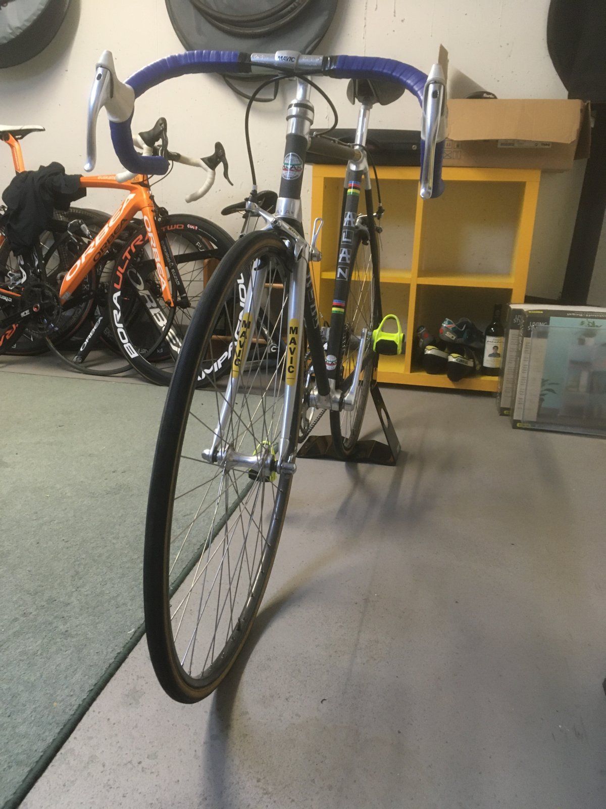

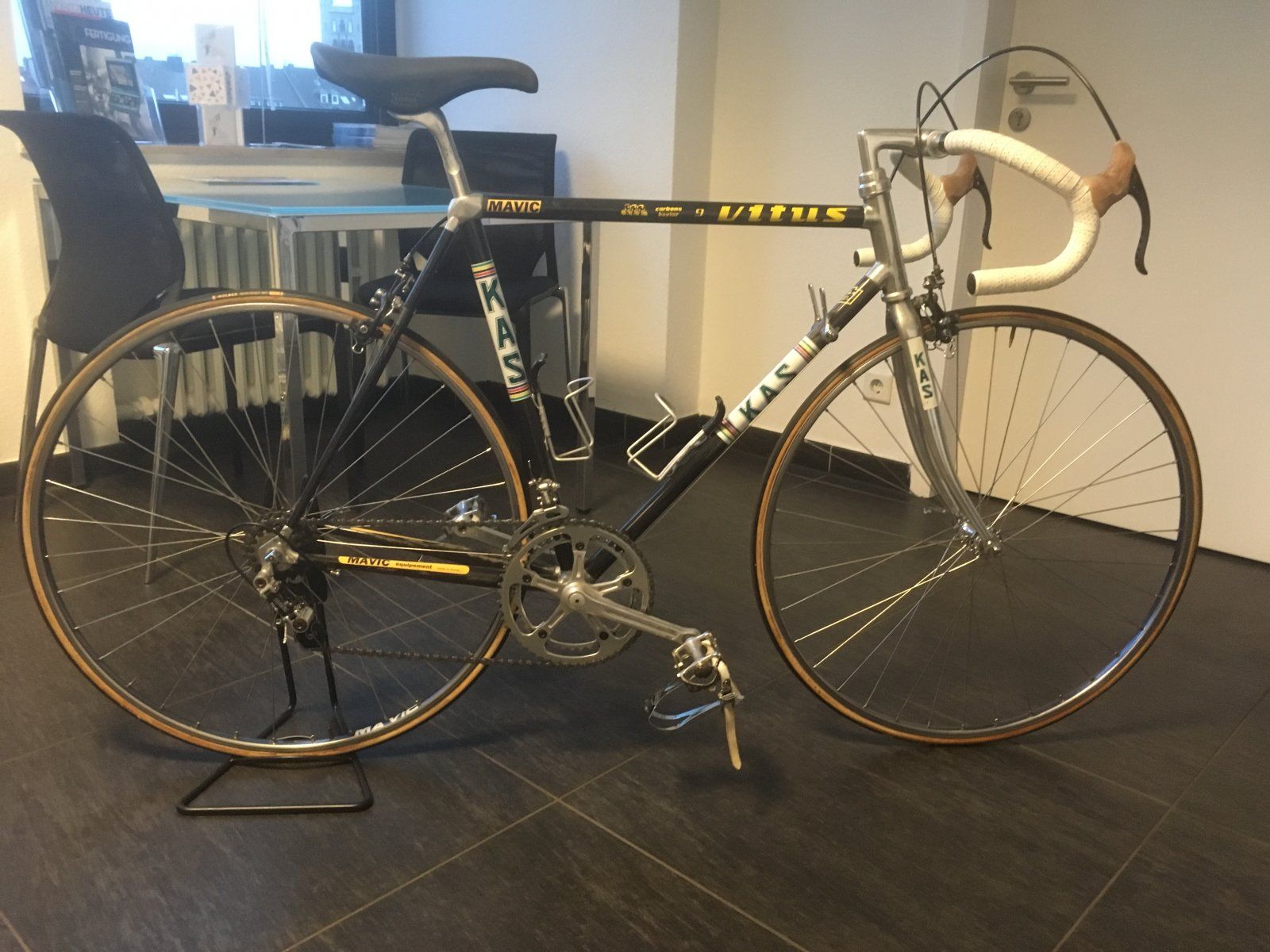

... für sehr schöne 851 aus 1000 SSC Gruppe - im übrigen für mich das schönste SW überhaupt - sollte man schon 120 bis zu 150 veranschlagen... die 1000 SSC wurde meist 7fach gefahren - das rare Teil der Komponenten sind meist die Bremshebel, Modolo Master Pro sind zwar baugelich aber echte MAVIC sind äusserst selten
Ausserdem ist der MAVIC Steuersatz 310 schon immer Mangelware ob in BSA oder FRA
hier die komplette 1000 SSC inkl. der SSC bleu am KAS Vitus wie Ende der 80s gefahren
bei spätere Versionen wurde die Komponenten der 1000 SSC mit den Bremshebeln 440 oder 440 SSC und den 440 SSC Bremskörper kombiniert
hier am ALAN Carbonio TEKA-ALAN-MAVIC von 1988-89 MAVIC 440 ...

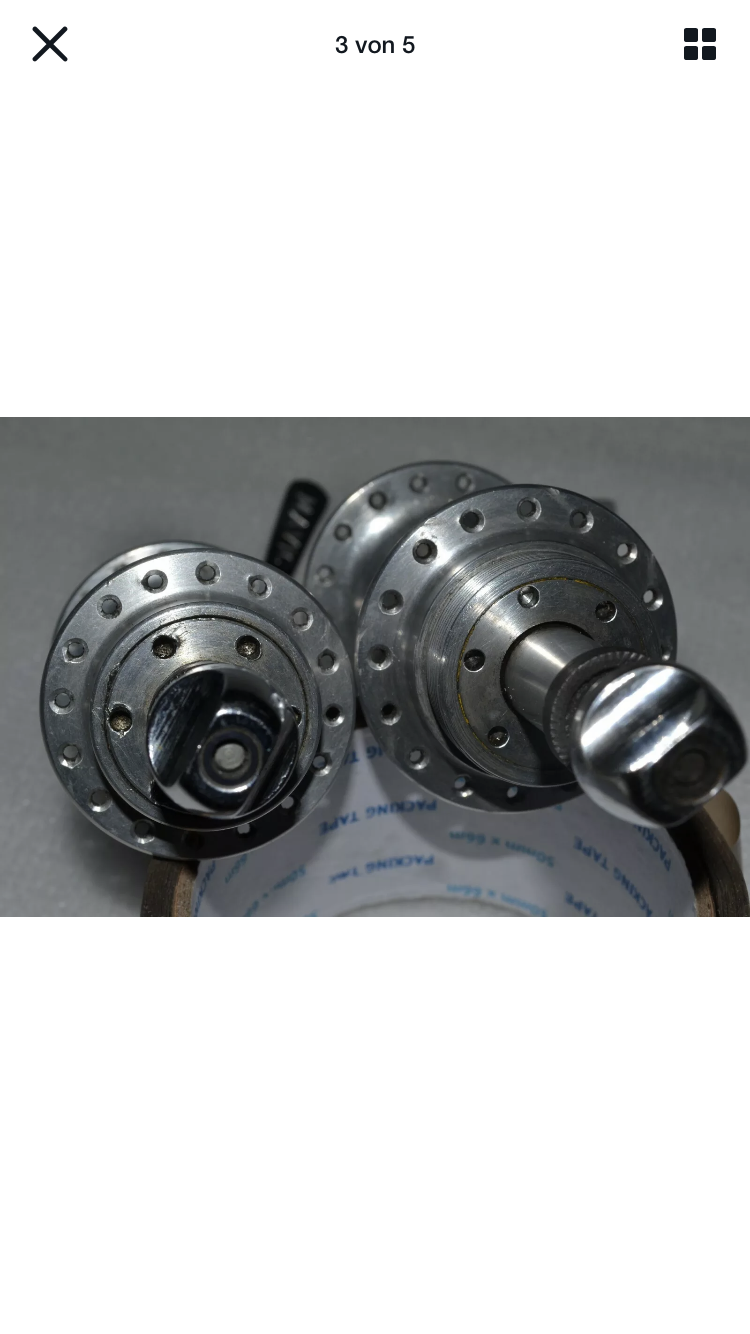

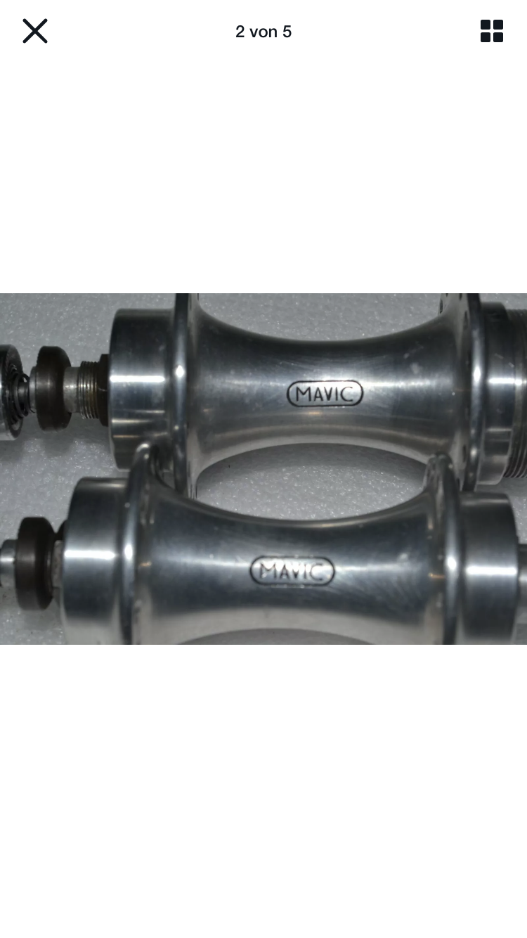

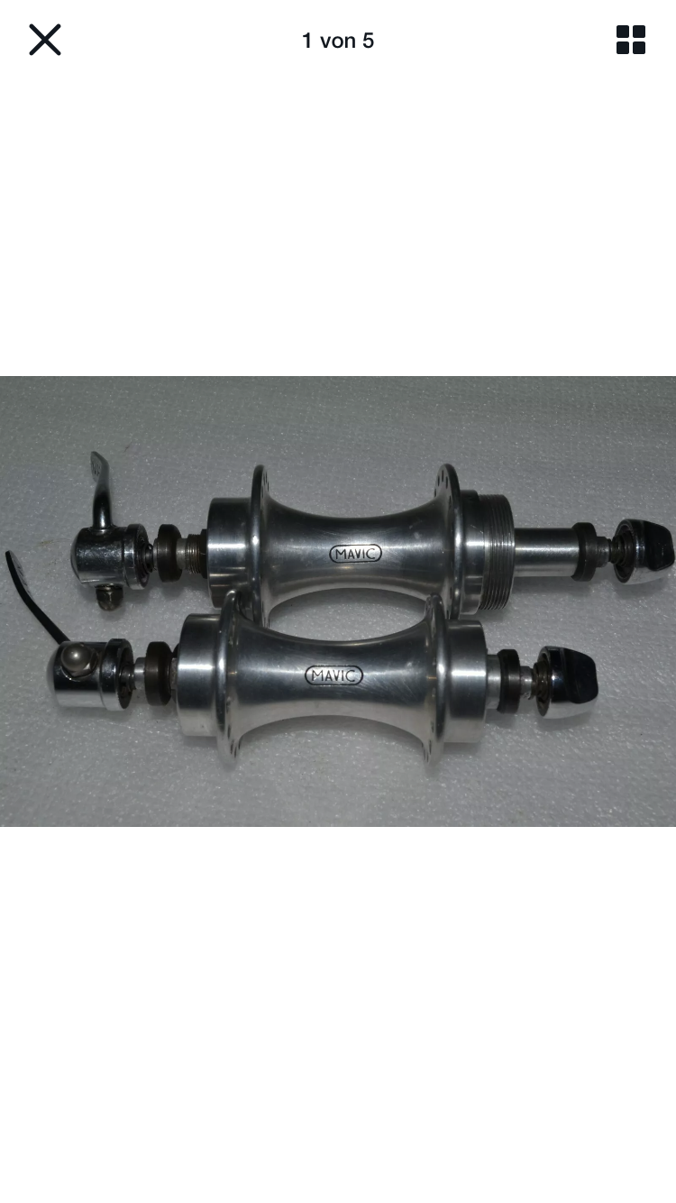

Hab gestern Nacht was gekauft, was hier sehr gut zur aktuellen Diskussion passt:
Mavic 500 mit graviertem Schriftzug
Anhang anzeigen 789586Anhang anzeigen 789587Anhang anzeigen 789588
Solltest Du auf den gegenüberligenden Dichtungen eine Gravur finden, dann gib sie doch mal durch. Sollte in etwa so aussehen 8901AB (manchmal auch nur ein Buchstabe): Das ist Mavics Date Code, der auf Naben ab etwa Mitte-Ende 87 verwendet wurde. 89 wäre für 1989; 01 für Januar; bei den Buchstaben streiten sich die Gelehrten: Batch oder Produktionsstandort sind da im Gespräch. Falls es das nicht, wären das auch interessant.
Anhang anzeigen 796498Anhang anzeigen 796499Anhang anzeigen 796500

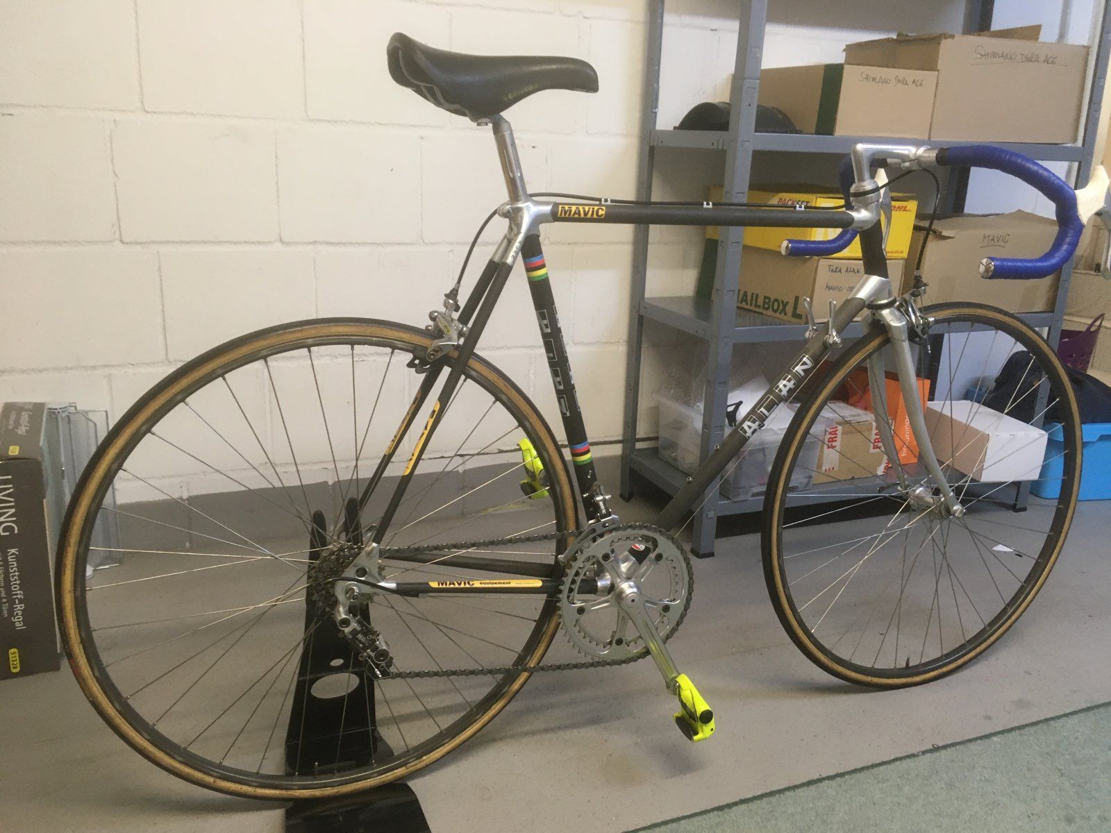

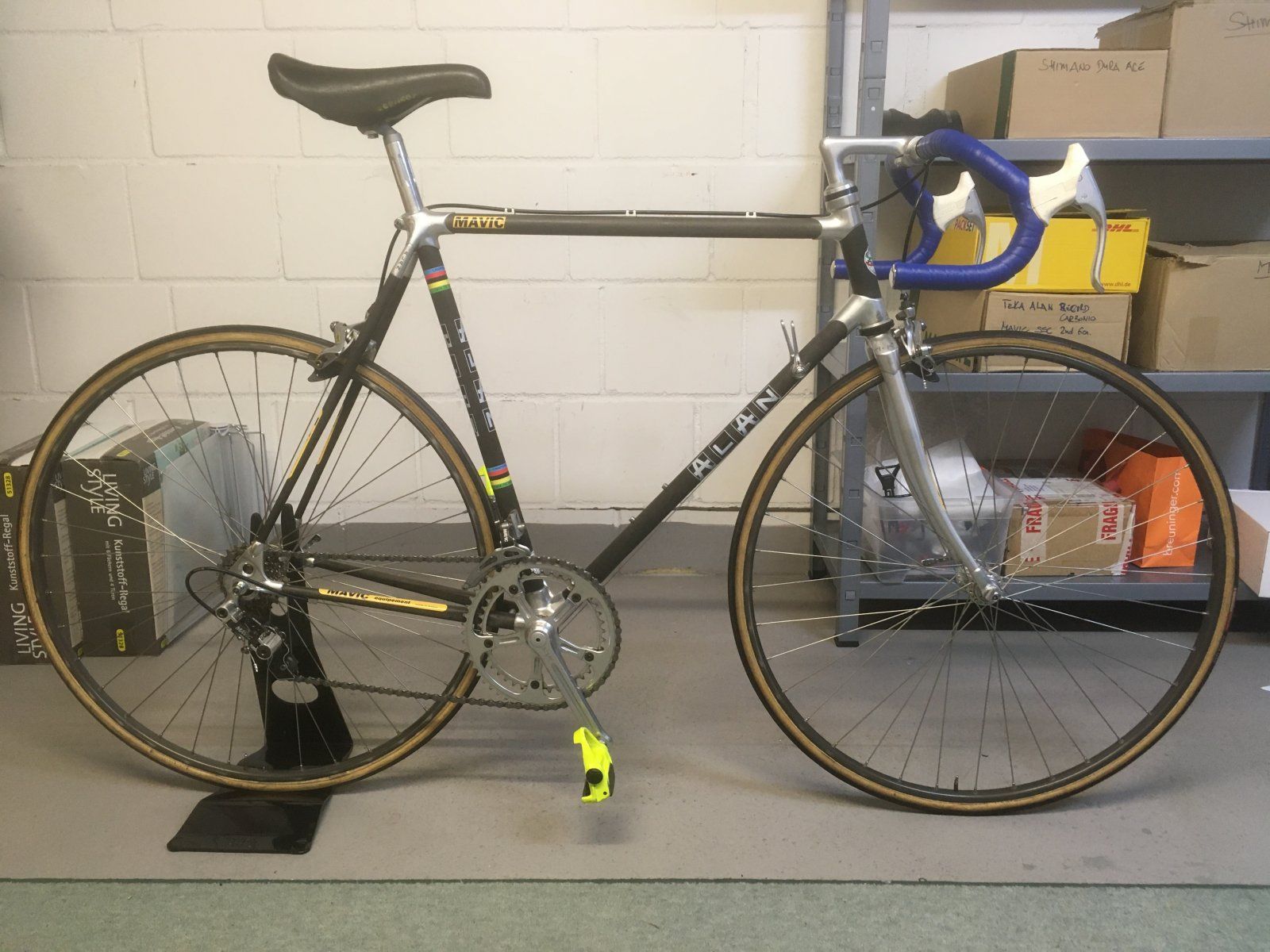

Anhang anzeigen 796503Anhang anzeigen 796504Anhang anzeigen 796505
Wenn man sich für 8fach entscheiden sollte also die mechanische Variante der ZAP 8000 ZMS der ersten elektronischen Schaltgruppe happerst meist an den kaum verfügbaren 8fach Rahmenschalthebeln - da hier gehören die 451 Bremshebel und Bremskörper (by DiaComp) dazu - da bewegen wir uns aber schon Anfang der 90s
Anhang anzeigen 796506Anhang anzeigen 796507Anhang anzeigen 796508
