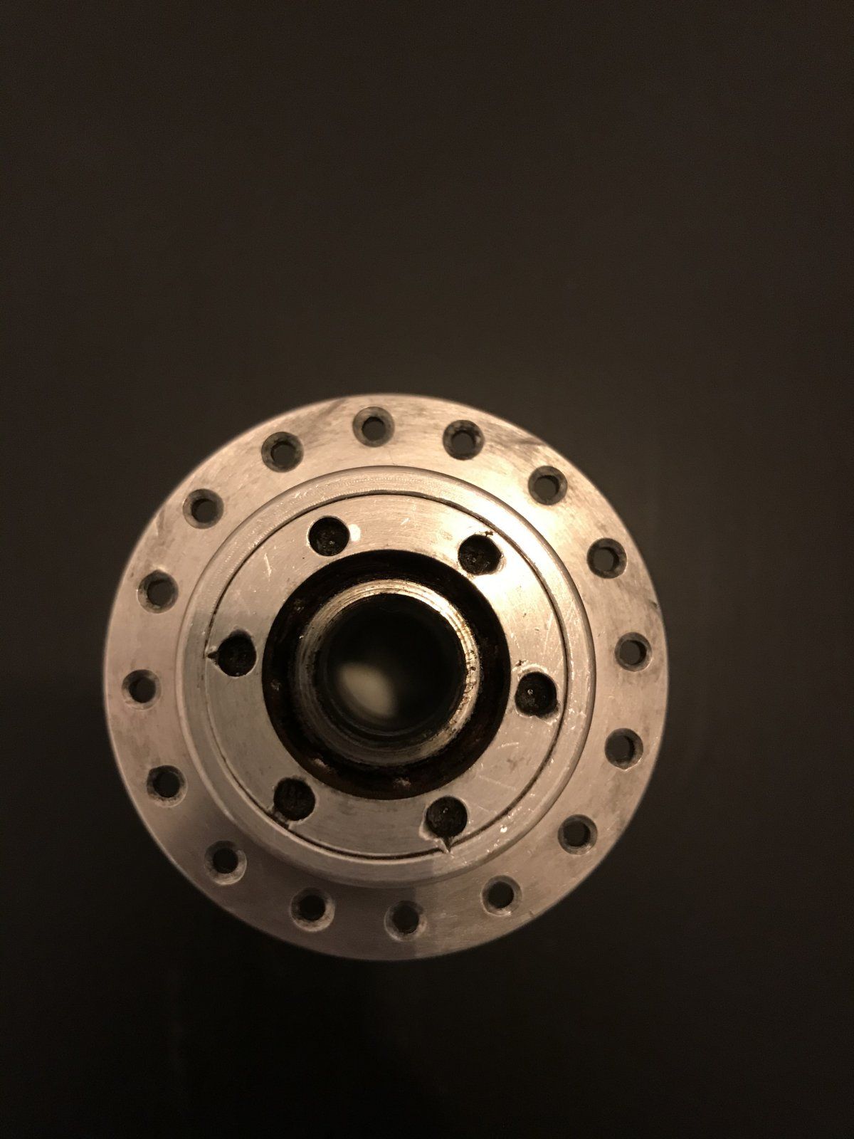

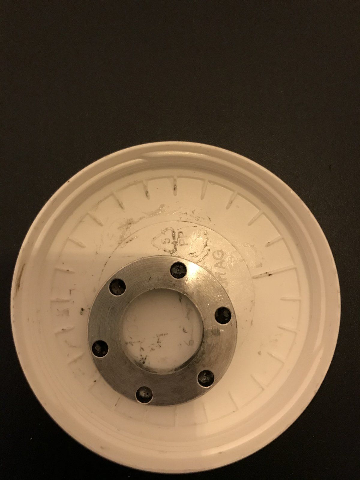

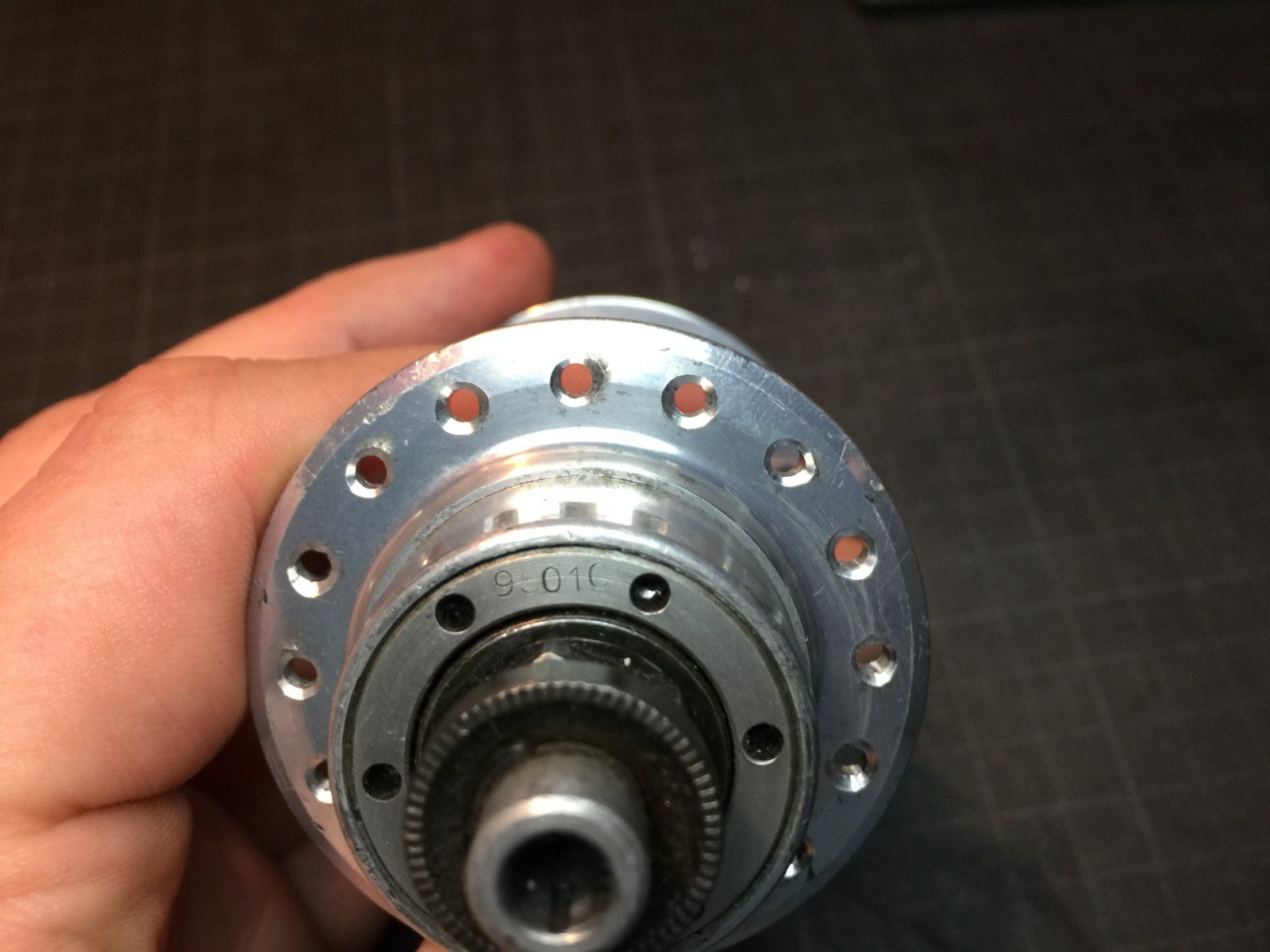

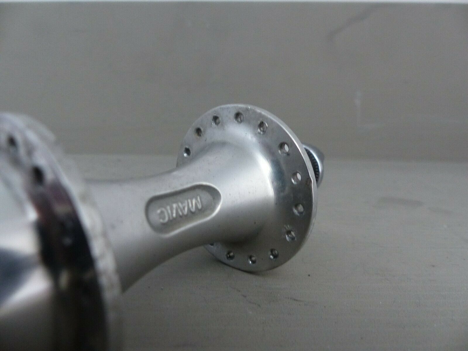

Solltest Du auf den gegenüberligenden Dichtungen eine Gravur finden, alla gib sie doch mal durch. Sollte in etwa so aussehen 8901AB (manchmal auch nur ein Buchstabe): Das ist Mavics Date Code, der auf Naben ab etwa Mitte-Ende 88 verwendet wurde. 89 wäre für 1989; 01 für Januar; bei den Buchstaben streiten sich die Gelehrten: Batch oder Produktionsstandort sind da im Gespräch. Falls es das nicht, wären das auch interessant.

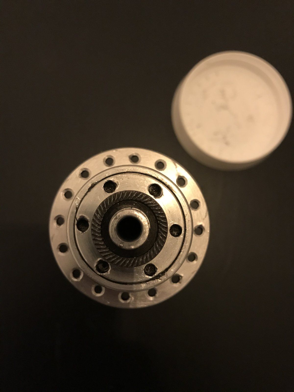

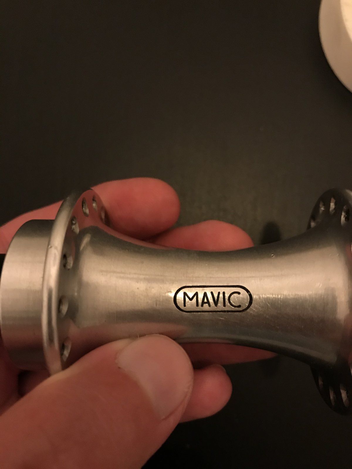

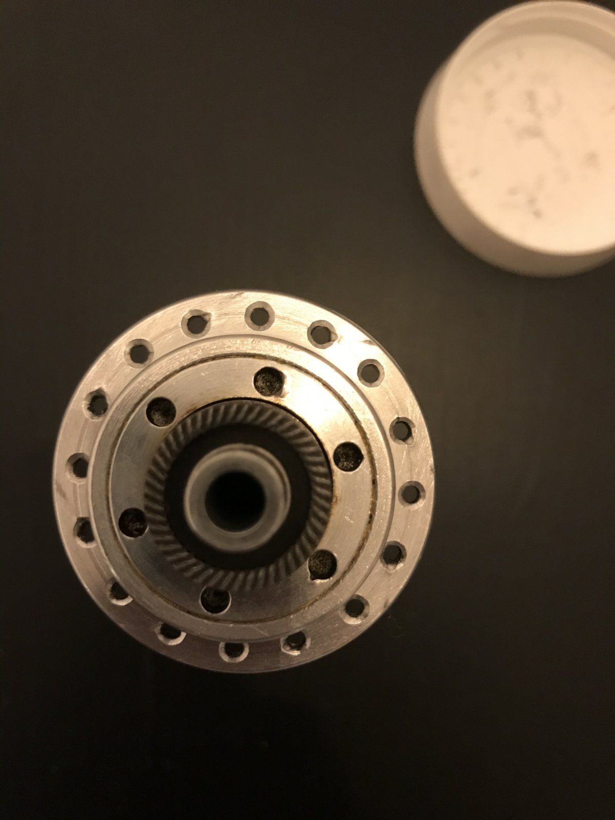

Auf dem Staubdeckel, den ich bisher abschrauben konnte ist nichts eingraviert, auf den Nabenhülsen auch nicht.
Die Art des Mavicschriftzuges habe ich so vorher auch noch nicht gesehen.
Evtl auch ein Einhorn.
Hi Nik, ich denke immer ich hab alles was Mavic bis sagen wir mal 1988 so getrieben hat, aber ich werde regelmäßig eines besseren belehrt. Deine Naben gehören da ganz klar dazu, toller Fang!
Mavic hat gerne Designmuster und Null-Serien an Händler verteilt. Da haben einige Teile Ihren Weg nicht zurück gefunden oder sind sogar an Rädern gelandet. Ich würde in Deinem Fall ehr auf einen Prototypen oder einer Designstudie für die Beschriftung denken. Selten um nicht zu sagen super selten ist sie auf jeden Fall.
Edit: Bist Du in der Lage von der Mavic Gravur eine Makroaufnahme/Detailaufnahme zu machen? Dass man sehen kann ob es gefräst oder gelasert ist? Und kannst Du sie mal neben einer "normalen" Mavic Nabe mit der Prägung in der Nabenmitte fotografieren, würde mich von den Dimensionierungen mal interessieren, ob das ähnlich ist.
Die Date Code Gravur müsste übrigens so aussehen, eigentlich nicht zu übersehen:
Wo von sprech ich hier gerade? Mal als Beispiel.

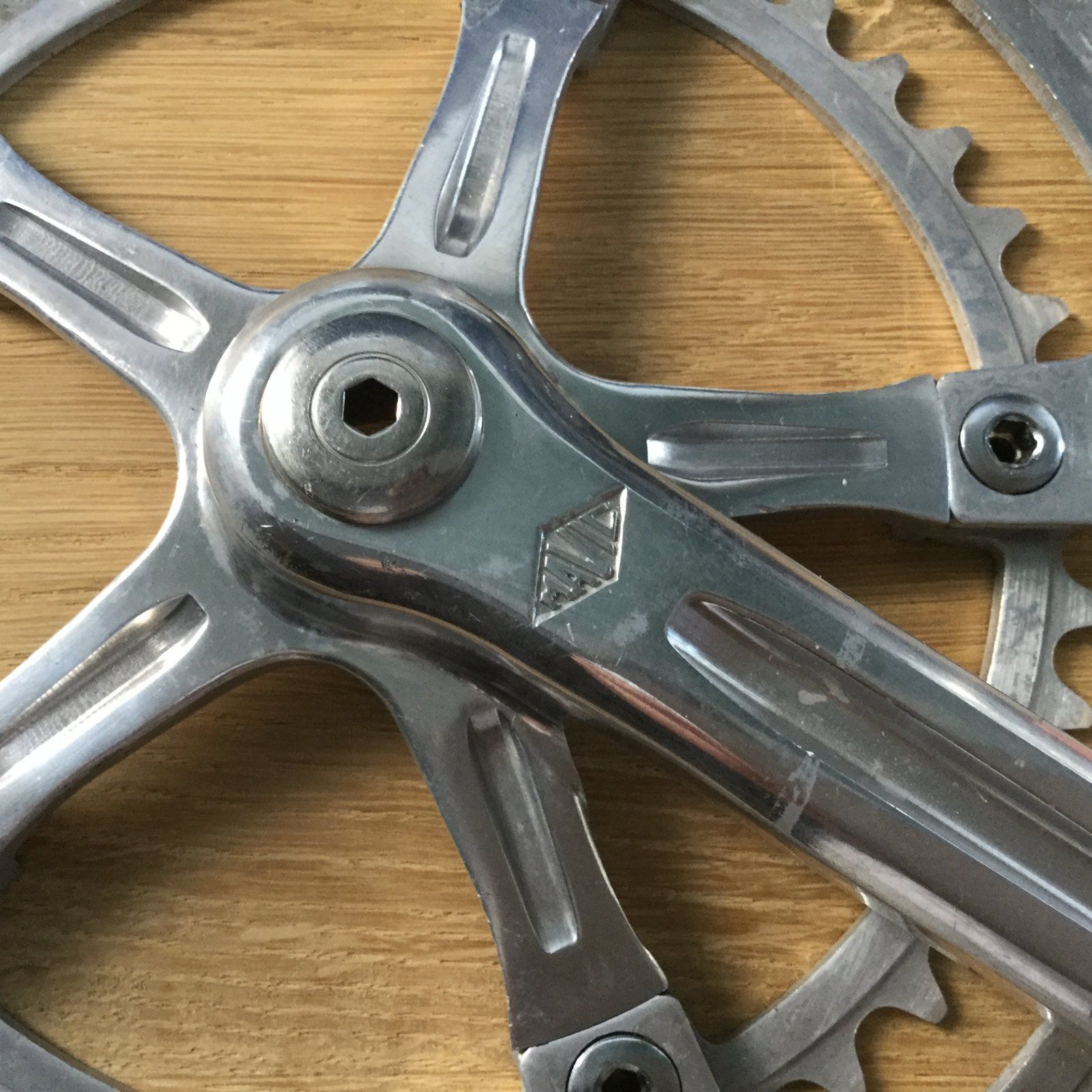

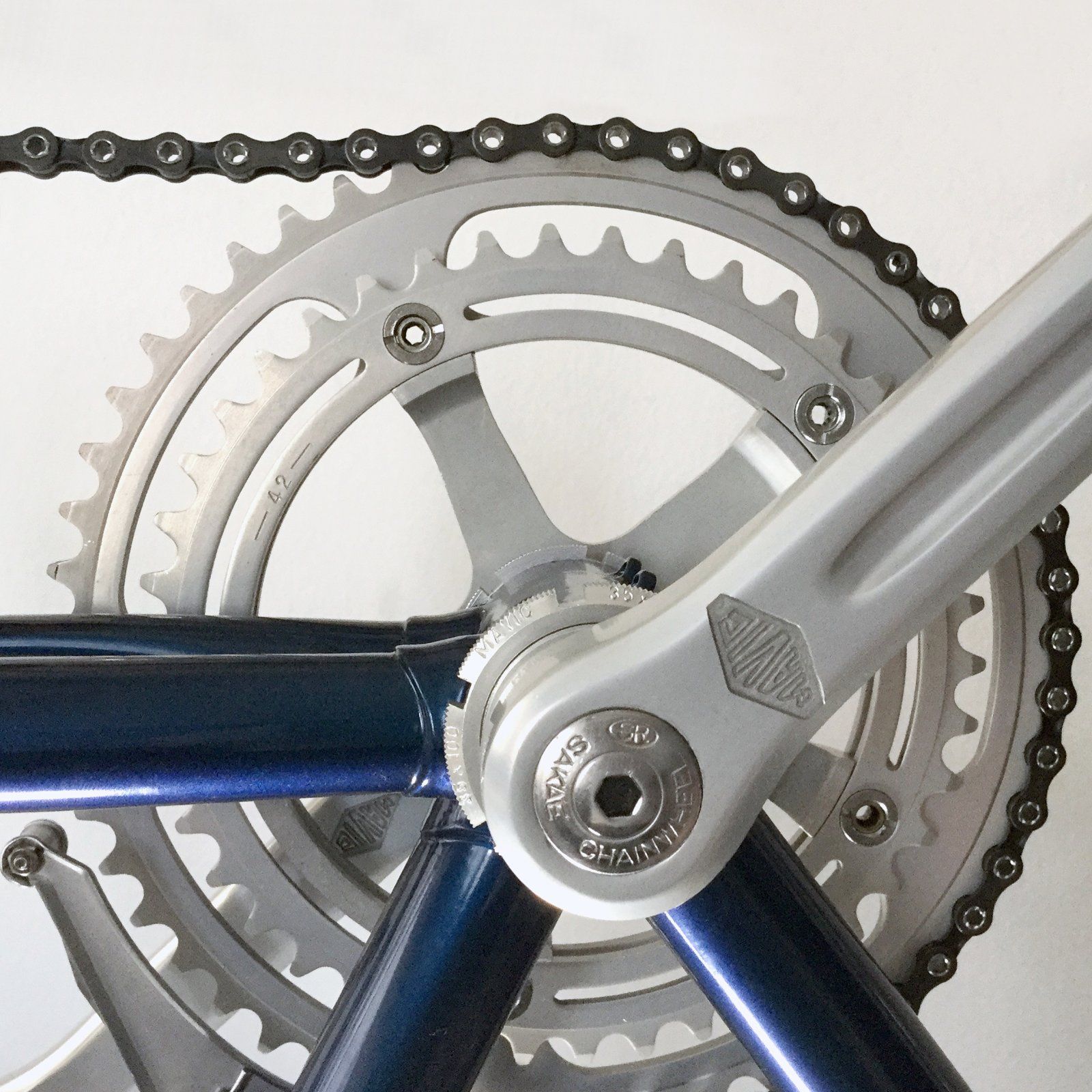

Die 600 Kurbel, die nachdem sie ein paar Jahre von Specialites TA (Tevano) kam, wurde um 1981 dann von SR Sakae aus Japan zugekauft. Die bekannte Serienausführung hat eine Raute eingeprägt. Der Prototyp bzw. die Designstudie/Muster, die zu den Händlern / Vertriebspartnern als Demo gesendet wurde, tauch immer mal wieder auf.
Erst kürzlich in gebraucht.
Muster:
Serie:
Normale Mavic 500 Naben habe ich leider nicht mehr.
Aber alleine die Staubdeckel scheinen andere Dimensionen zu haben
Das Logo dürfte graviert sein.
Edit.: Ich hoffe das im eingespeichten Laufrad die Staubdeckel abzuschrauben sind....
Gab es da auch Rechts- und Linksgewinde?

Die 600 Kurbel die nachdem sie ein paar Jahre von Specialites TA (Tevano) kam, um 1981 dann von SR Sakae aus Japan zugekauft wurde. Die bekannte erste Seienausführung hat eine Raute eingeprägt. Der Prototyp bzw. die Designstudie, die zu Händlern oder Vertriebspartnern als Demo gesendet wurde, tauch immer mal wieder auf. Erst kürzlich in gebraucht.
Muster:
Serie:

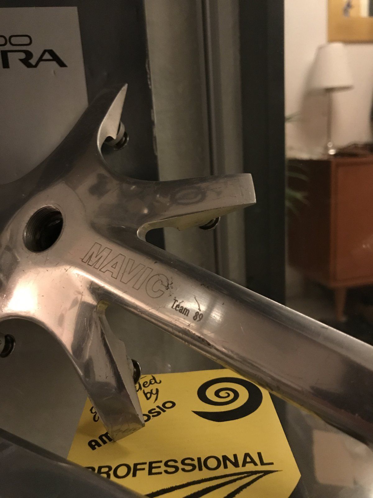

Ich habe auch noch eine defekte „Team 89“ Starfish in der Vitrine
Auch relativ selten anzutreffen und in Details am Kurbelarm zu den späteren Varianten abweichend.
Irgendwann kriege ich mal einen linken Kurbelarm für das Ding....
Anhang anzeigen 796514Anhang anzeigen 796515Anhang anzeigen 796516Anhang anzeigen 796517Anhang anzeigen 796518
Bist Du nicht auch in der Tool-Bestellung beim @byf ? Alles etwas leichter mit dem richtigen Werkzeug.

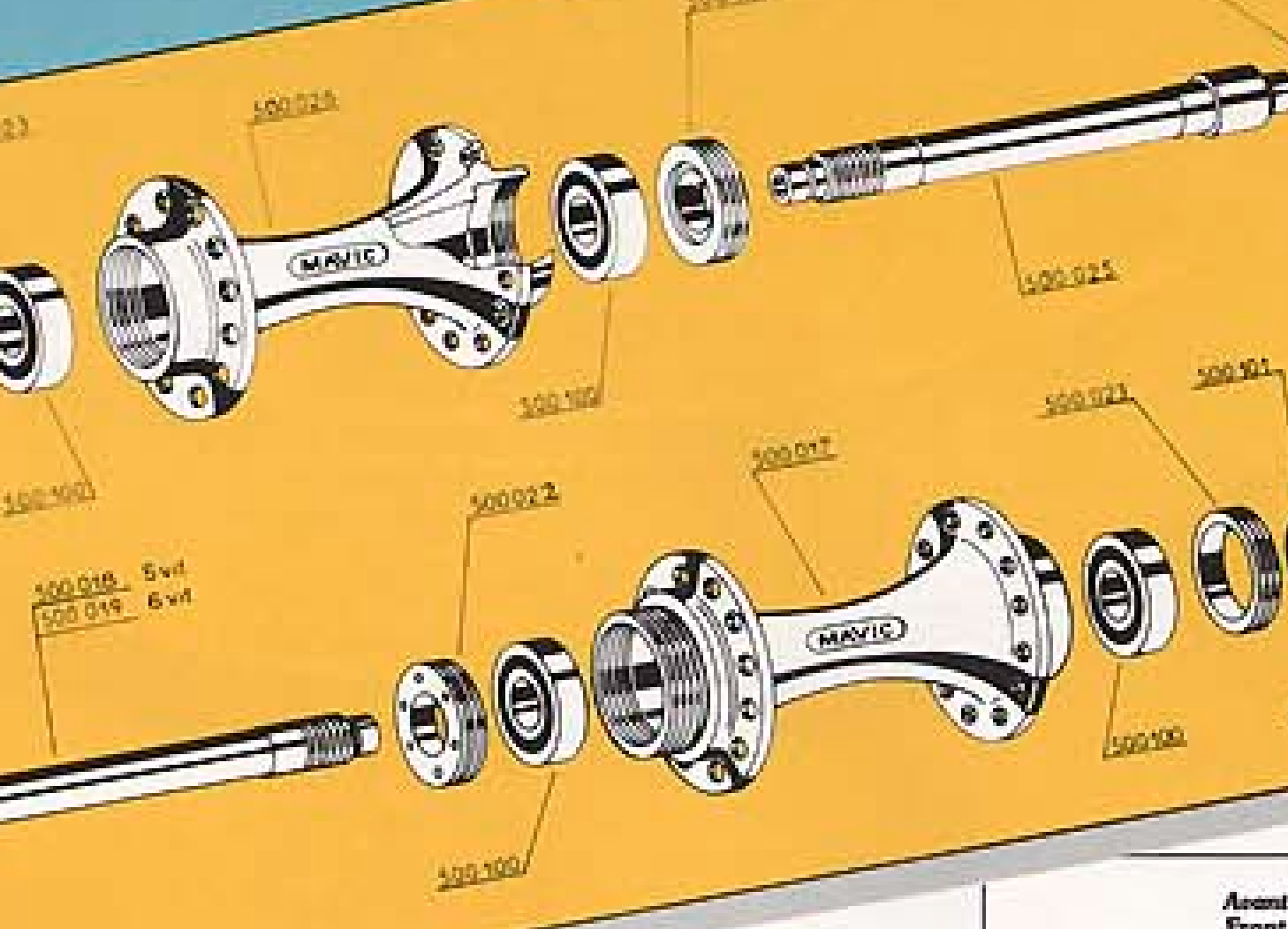

Wenn ich raten müsste würde ich Deine Nabe auf 84/85 datieren. Auffällig am 85er Katalog ist nämlich, dass dort keine der gezeigten Naben eine Einprägung in der Naben Mitte hat, auch nicht mehr am Rand. Die Grafik dazu aber starke Ähnlichkeiten mit Deinem Schriftzug hat. (Hab mir die Vergößerung angesehen, würde auch sagen der ist gefräst) Was mich irritiert ist das schmale "A", aber da kann man bei Mavic nicht nach gehen, die haben ihren Schriftzug nach heutigen CI-Vorstellungen dermaßen malträtiert.
Erst "dannach" sehen die Naben so aus:
Da bin ich tatsächlich nicht mit drin. Ich hätte es dann einfach mit einem verstellbaren Stirnlochschlüssel probiert. Einer der Vorbesitzer hat 3 von 4 Deckeln leider sehr fest angezogen.
Wie viel kostet denn das Werkzeug? Und kann man mich evtl zu der UH hinzufügen?
Edit.: Da die Staubdeckel eh anders sind, macht die Bestellung ja keinen Sinn. Also bleibt nur der Stirnlochschlüssel.
Die Team89 waren die allerersten Starfish-Kurbeln überhaupt.
Im Sommer 1989 gab es die neue Gruppe zuerst für die Teams, zu kaufen für alle gab es sie dann ab Herbst 1989. Im 1988/89 Katalog ist noch die "alte" Gruppe drin aber schon die kurzlebige M.R.L. 570 Nabe (M.R.L. übrigens steht für Moyeux Roue Libre). 1989 gab's dann nochmal einen eigen Katalog (bzw. ein sechsseitiges Leporello) mit der Starfish-Kurbel, den 646 Klick-Pedalen, das 610 Lager und dem 305 Steuersatz, sowie dem ungewöhnlichen und auch recht seltenene 356 Zeitfahr-Lenker. Die Schaltanlage um das 840 Schaltwerk war noch nicht dabei.

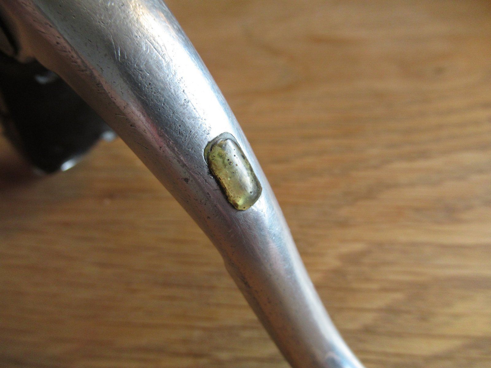

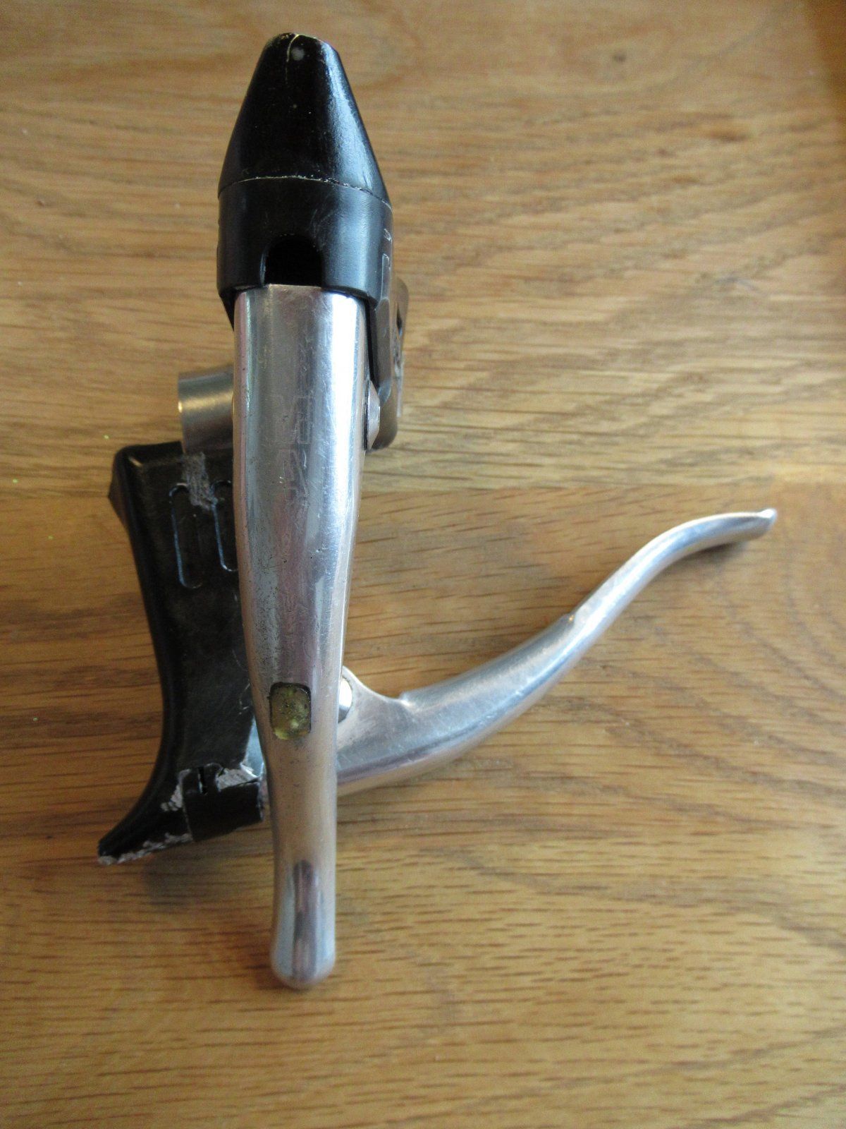

Wieder eine Frage an die Mavic-Spezialisten hier.

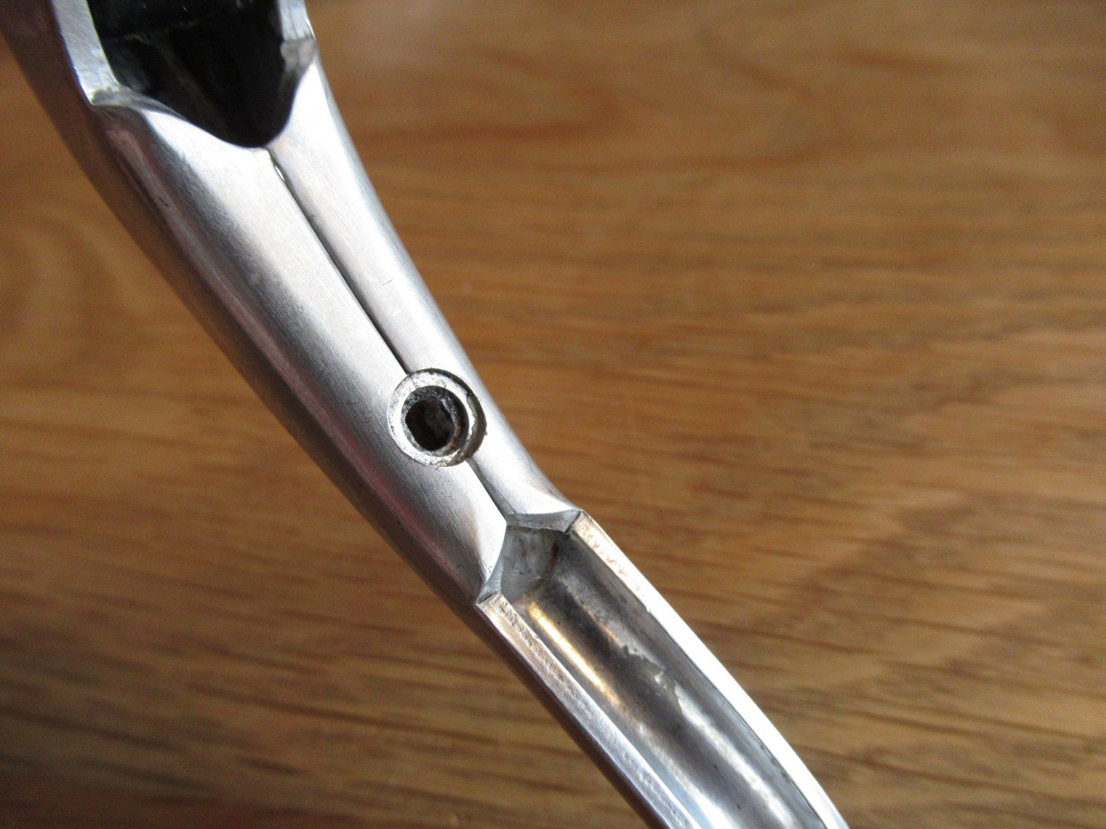

Heute sind die 451er Bremshebel angekommen. Was auf den Bildern des spanischen Anbieters noch aussah wie ein Kleberrest auf dem rechten Griff entpuppte sich heute, bei näherem Hinsehen, als Kunststoffeinsatz mit rückseitiger Bohrung im Alu:
Was ist das bzw. welche Funktion soll das erfüllen? Bisher konnte ich dieses "Feature" auch in keinem Katalog entdecken...

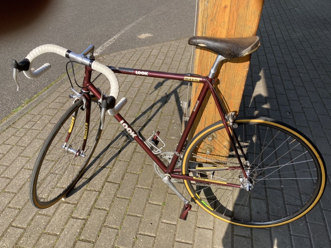

Hier mein Look KG 176 mit 451er Bremskombi...
Das Wirkliche Problem bei den Bremsen sind die Bremsschuhe mitden grünen Bremsgummis
Anhang anzeigen 808555Anhang anzeigen 808556Anhang anzeigen 808557
Wusstest du das echt nicht?
Kamen kurz nach den cobaltos auf den Markt!
Bernsteinics.
Und vergiss es direkt, die passenden Bremszangen sind megamegamegaselten!
Bernsteinics.

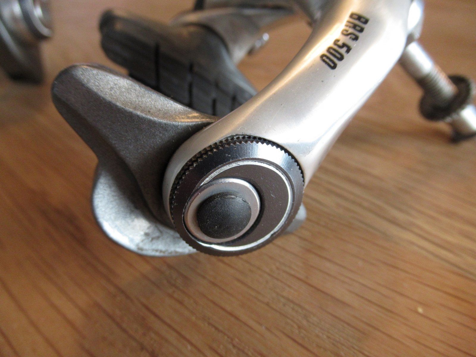

Die Bremszangen hab' ich schon hier, allerdings als BRS500 von Dia-Compe.
Aktuell stehen 451er in der goßen Bucht.
Da ist die Dia-Compe-Version noch seltener als mega-selten, aber kurioserweise billiger, wenn man sie denn findet.
