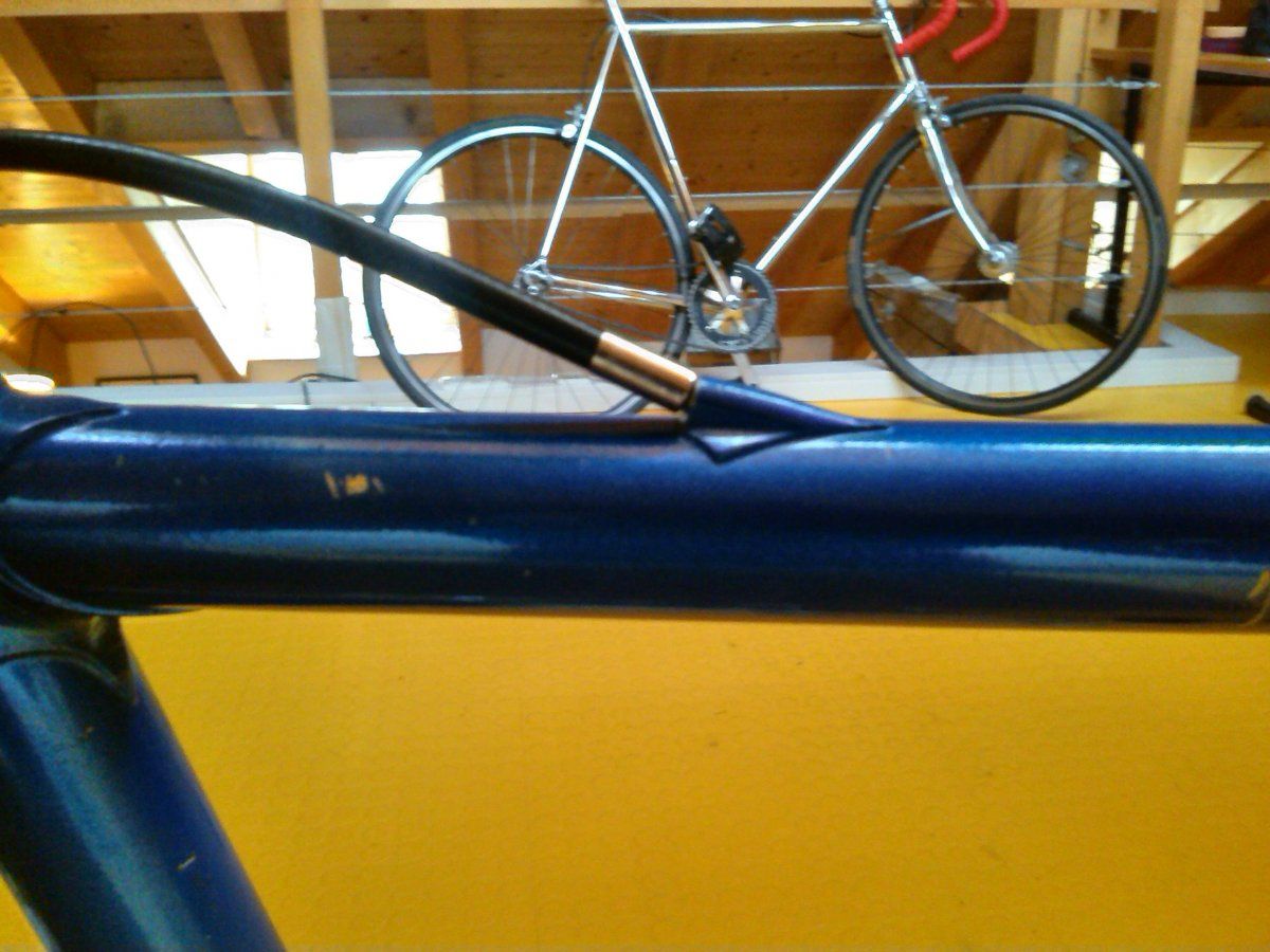

Also ich muss schon sagen dass ich den Grund dafür hier dann auf 4mm zu gehen nicht verstehe???
Abisoliert schmoddert das ganze vor sich hin.... Blanke stahlspirale....
Und mit Hülse kommt mir das schlaprig vor
Aber ist halt so
Aber definitiv ist im Rahmen ein Röhrchen und irgendwie werde ich das dann machen

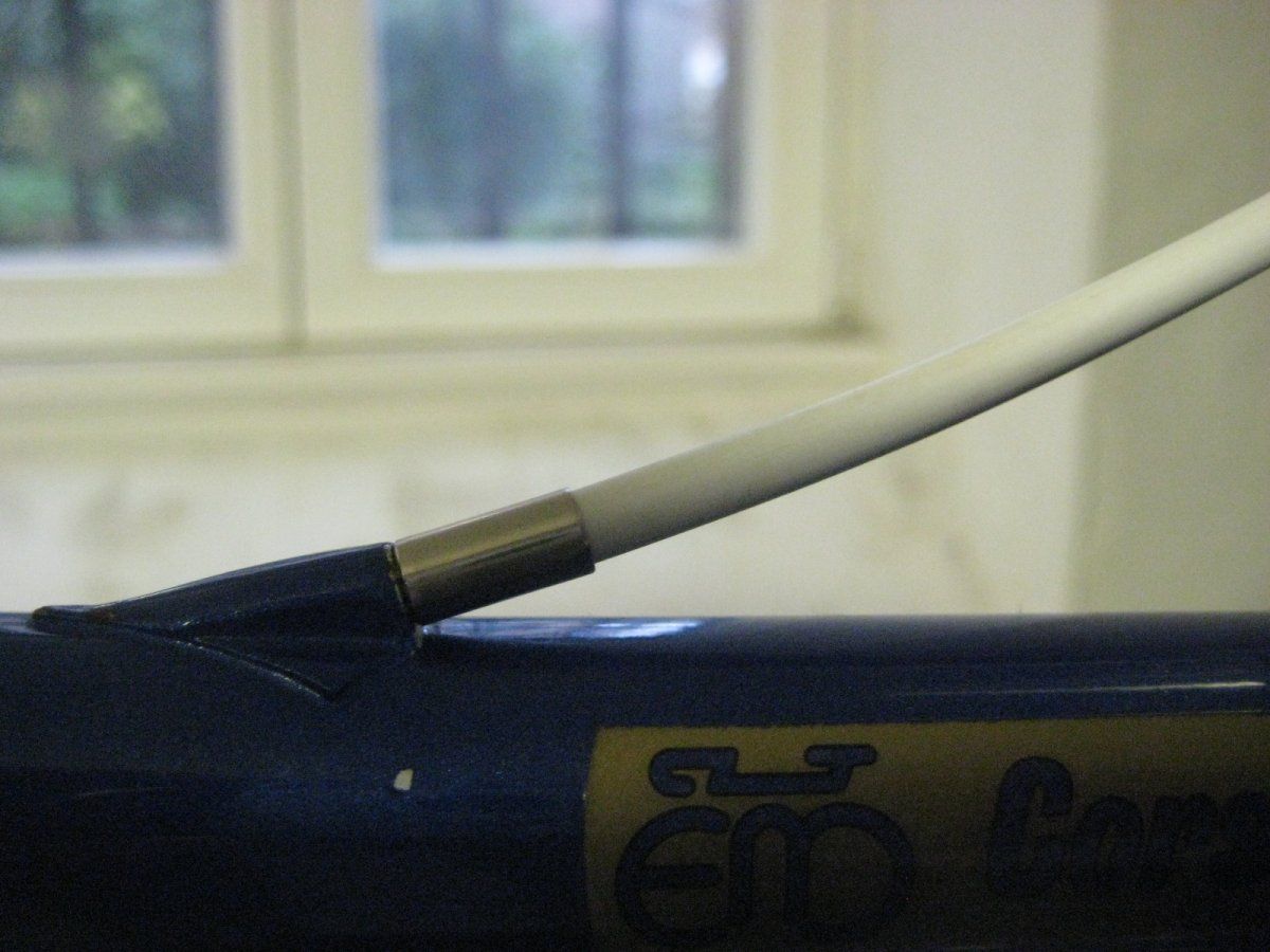

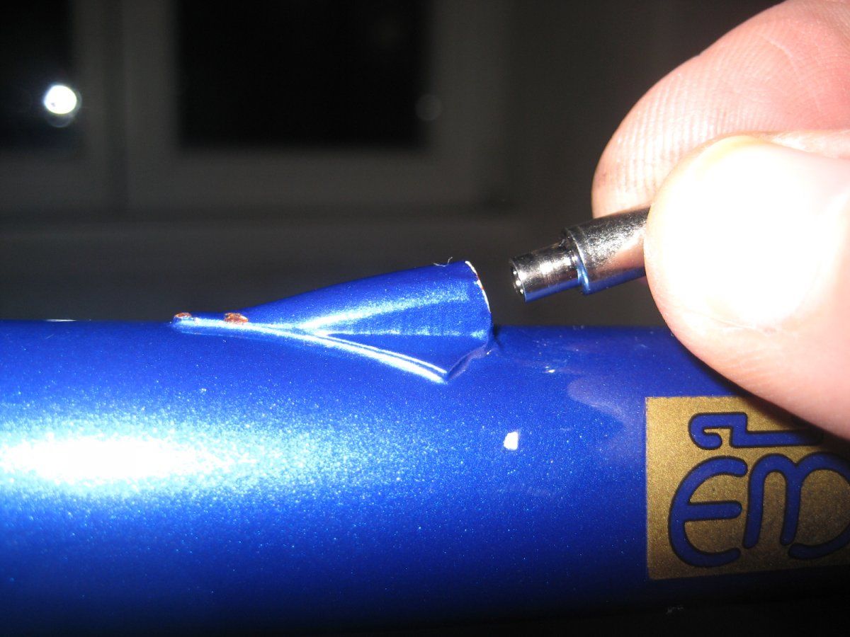

So, mal gegoogelt und bei Radgeber-brieselang.de Endkappen verjüngend von 5,7 auf 3,8 mm von Shimano gefunden und bestellt.
Müssten ja eigentlich passen - werde mal ein Foto posten wenn eingetroffen....
Ich behaupte mal frech sind eigendlich klassische schaltungsendhülsen hab nach gemessen 5,7 auf 3,8 werde ich bei meinem Merckx auch so machen sollte jeder gute fahrradladen haben.

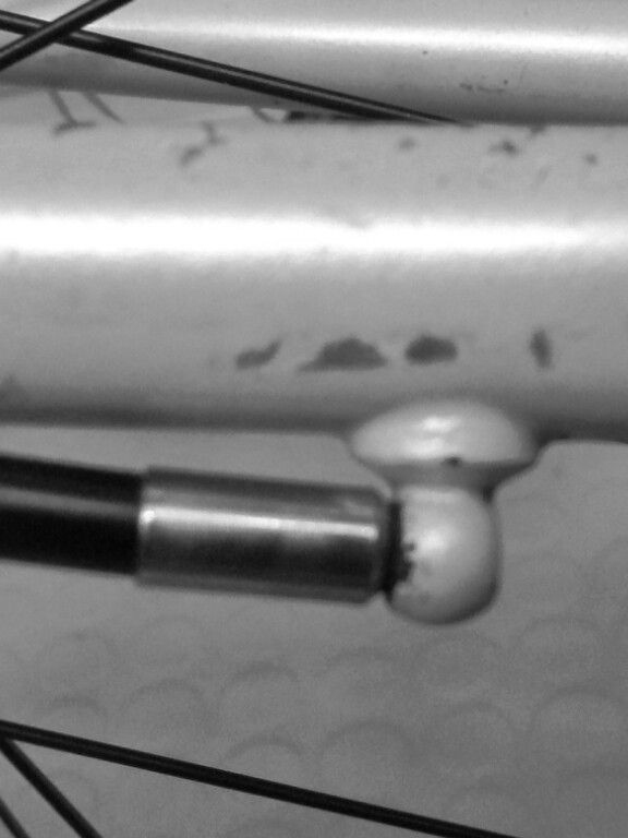

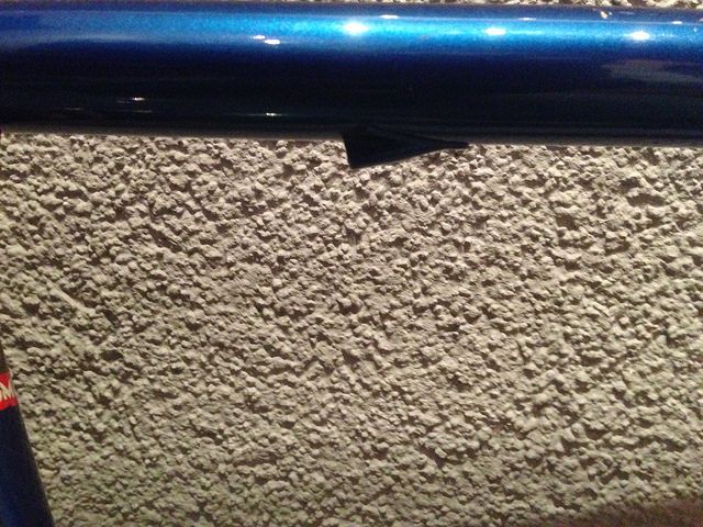

bei dieser Art der Bremszugaufnahme verstehe ich das ja noch.
aber meine sieht so aus
die Reduzierhülsen sehen da schon bescheiden aus
Schaut bei mir auch so aus ist auf dem Bild nur schnell eingesteckt so weit bin ich leider damit noch nichtIMG_20151112_132905.jpg

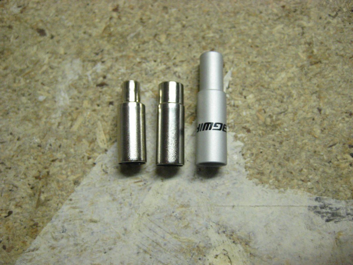

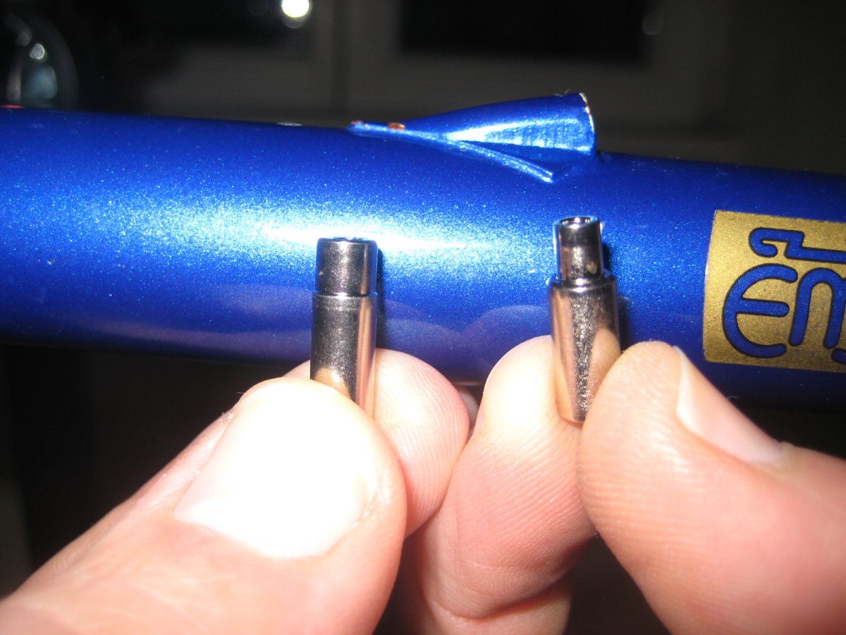

Hier die versprochenen Bilder von drei Hülsen:
Die Jagwire Reduzierhülse ist zu schmal für Bremshüllen.
Zwei minimalst reduzierte Hülsen hat mir der nette "Radgeber Brieselangeschenkt. Hier ist das dünne Ende aber zu dick für das Eddy. Bei meinen 7402 Bremsen passten neulich aber keine Endkappen hinein - vielleicht passen diese ja...
Die 5mm auf 3,8mm passen dann, wie zu sehen...
