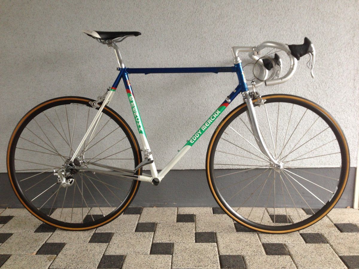

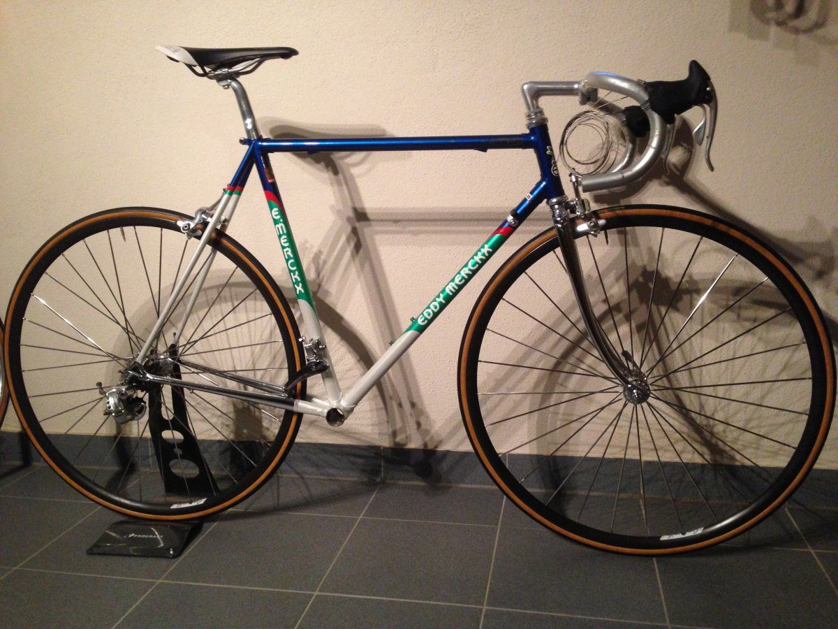

Brauche eine Entscheidungshilfe, lenkerband wollte ich weiß machen.
Nur wie die Züge?
Team ADR fuhr schwarze.
Ansonsten Googeln, Bilder ansehen, Noten vergeben, Noten auswerten und dann machen.
Nur wie die Züge?
Ich weiß, gibt wohl verschiedenste Meinungen, möchte aber die Frage trotzdem mal in den Raum stellen
Reifen eventl schwarz?
Als finaler lrs stelle ich mir silberne zondas vor, sobald ich welche bekomme
Kurbel wird ne Chorus, ist aber noch an meinem anderen Eddy montiert und finde den 7er inbus nicht..... Grrrrr
Danke für eure Meinung
Es gibt - ich glaube von Jagwire - welche in perlmutt, die fände ich passend. Ich habe die an meinem Sante-Eddy:
...könnten vielleicht schon zu dunkel sein, wo ich mir gerade noch mal deinen Rahmen ansehe.. Ist das weiß oder perlmutt, der Lack rund ums Tretlager?

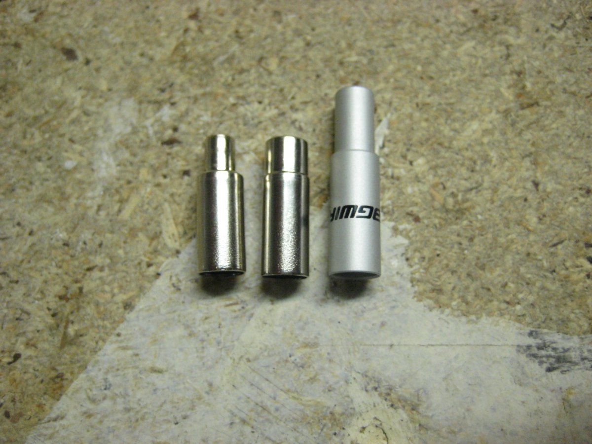

Hier die versprochenen Bilder von drei Hülsen:
Die Jagwire Reduzierhülse ist zu schmal für Bremshüllen.
Zwei minimalst reduzierte Hülsen hat mir der nette "Radgeber Brieselangeschenkt. Hier ist das dünne Ende aber zu dick für das Eddy. Bei meinen 7402 Bremsen passten neulich aber keine Endkappen hinein - vielleicht passen diese ja...
Die 5mm auf 3,8mm passen dann, wie zu sehen...Anhang anzeigen 284746 Anhang anzeigen 284747 Anhang anzeigen 284748

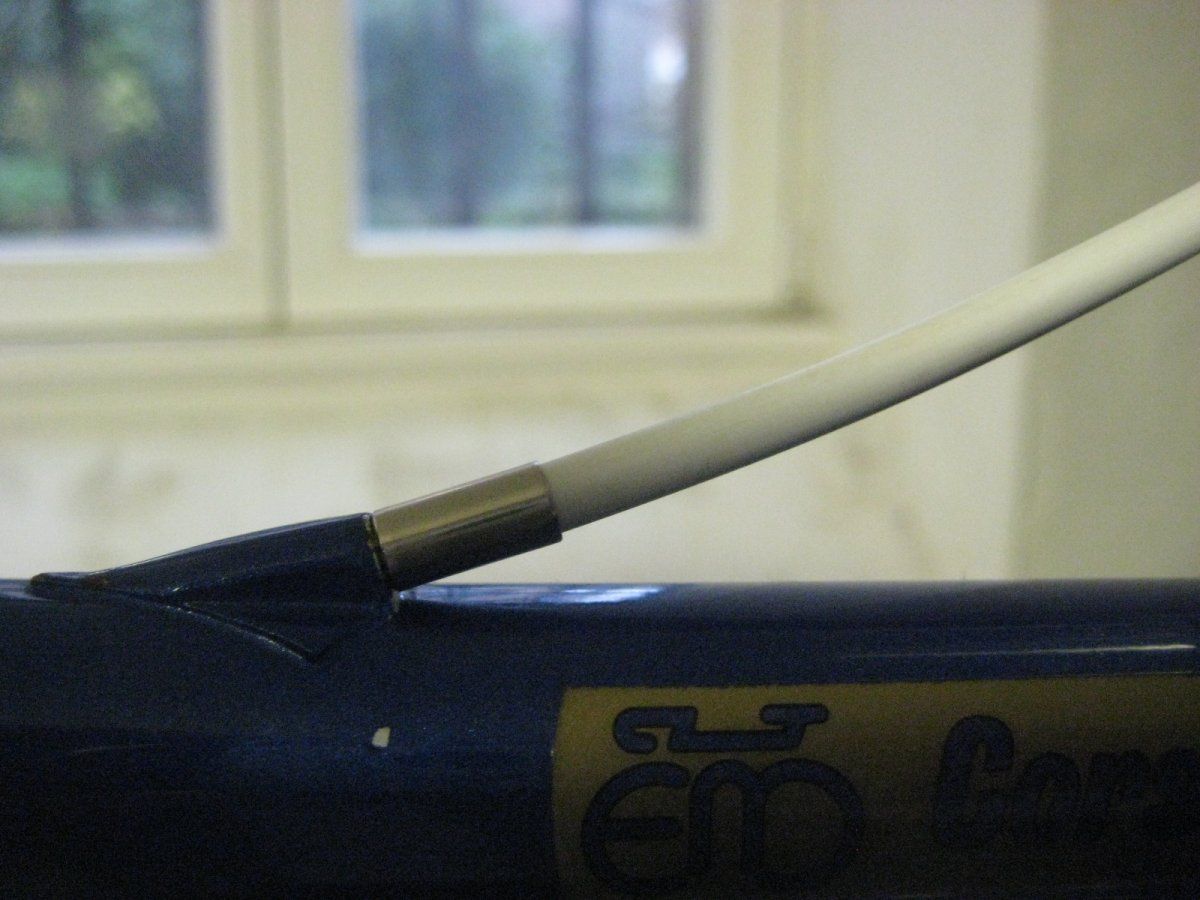

Hallo in die Runde,
mich interessiert mal ob dann im Rohr die Zugleitung ohne Umhüllung liegt - schleift diese (Zugdraht) dann nicht irgendwo innen?
Ich werde bald meine ersten Erfahrungen machen mit solcher Innenlegung und gehe davon aus die Außenhülle einfachkomplett durchzuziehen..
Hallo in die Runde,
bei einigen wirst du die Zughülle nicht durchbekommen, ist ein dünnes Röhrchen eingelötet durch das der Zug dann "blank" durchgeführt wird
Hallo in die Runde,
Da gibt es von Jagwire Ersatliner in diversen Größen zu kaufen. Eventuell passt einer durch das Oberrohr und im Anschluss noch das Kabel durch den Liner ;)
Auf jeden Fall für die Führung unter dem Tretlager zu empfehlen...
Danke. Das wäre dann nicht nötig, gerade sitzt die Umhüllung befummelt am Ein- und Ausgang (Mantel ab), somit besorge ich mal solche Reduzierhülsen. Muss nur noch nachmessen ;-). Wichtigste ist ja, dass das Rohr innen nicht weggammelt.. Daher hat mich das Thema mal interessiert bevor ich blind anfange ;-)
