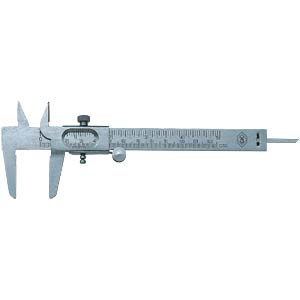

Hallo ,
Du , da hilft keine Ferndiagnose per Forum sondern nur dass hier.
..... oder eine Sattelstütze vom Rennradl-Kumpel mit dem nächst kleineren Maß . Das sind 26,8 oder 26,6 mm.
Viel Glück . Gerhard
Hallo ,
Die Klemmung ist etwas zusammengedrückt. Da wir die Cikago Bude haben, stehen Sattelstützen reichlich zur Verfügung.
26,8 geht leicht rein, fällt fast rein.
27,0 geht nicht mehr leicht rein, sitzt aber nicht glatt drin.
27,2 geht garnicht.
Eine Messung auf dem obersten cm ist nicht aussagekräftig für das ganze Rohr....
Twobeers
27,2 geht garnicht.
Twobeers
Dann kümmere dich doch erstmal darum dass die klemmung wieder vernünftig ausgerichtet ist und miss dann noch mal. Alles andere ist Mist.
