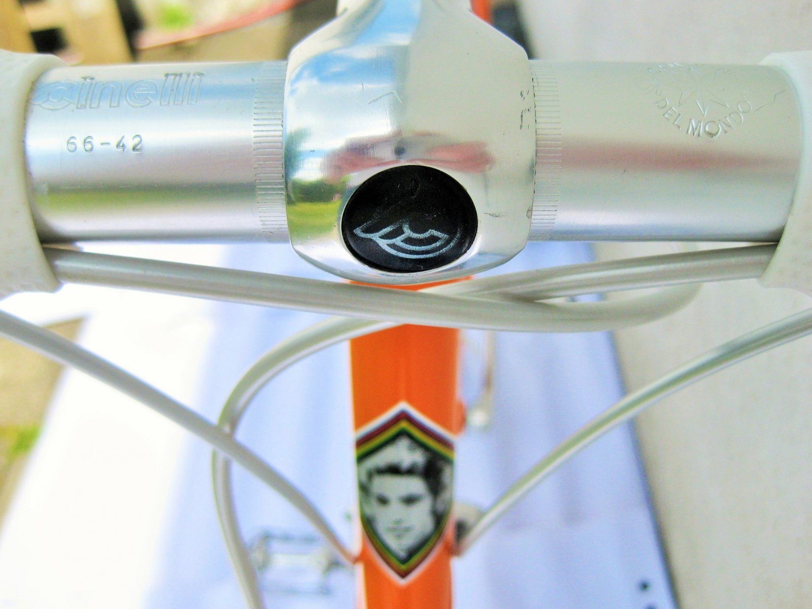

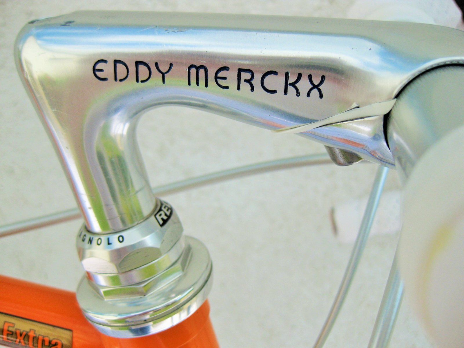

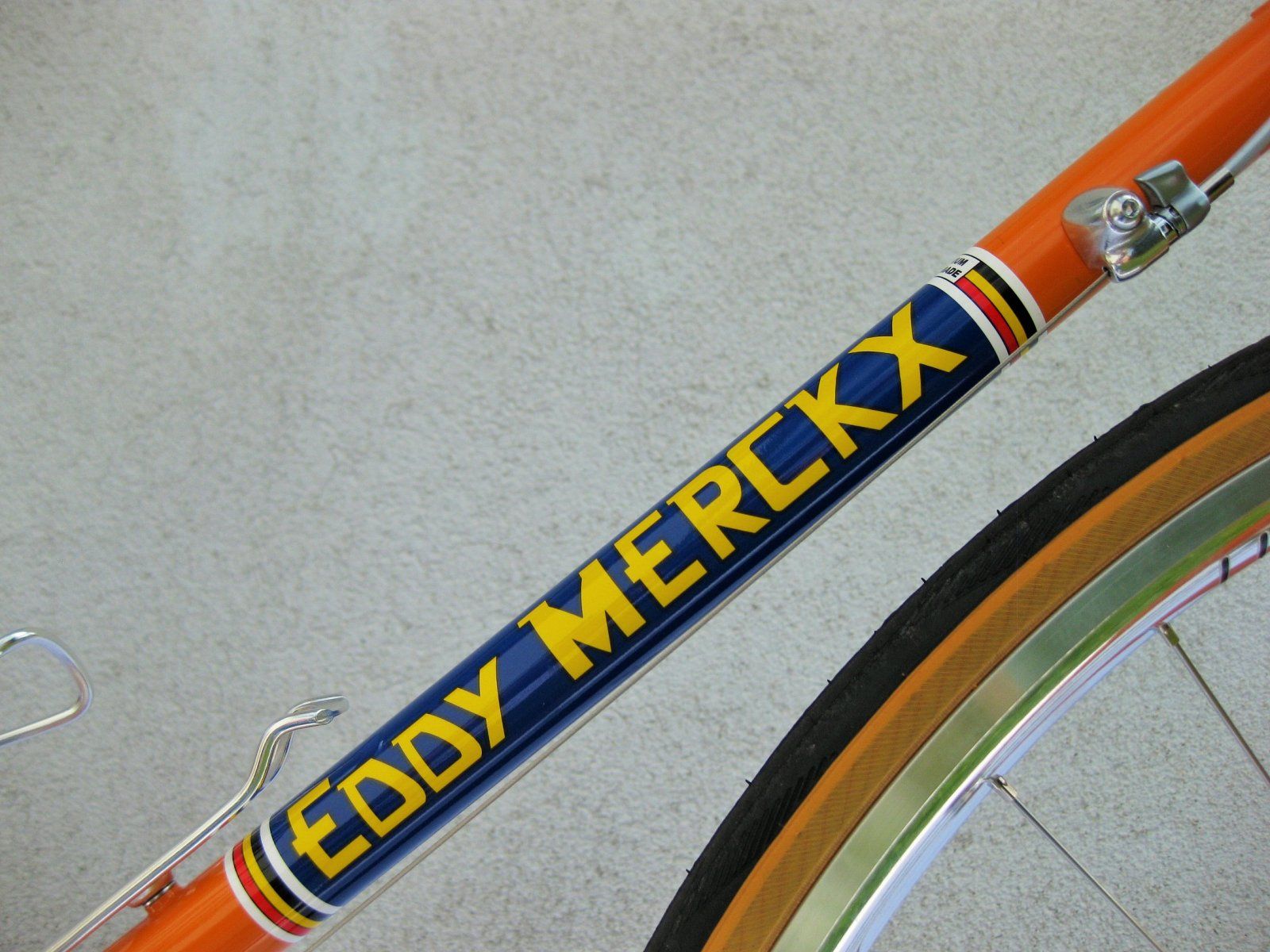

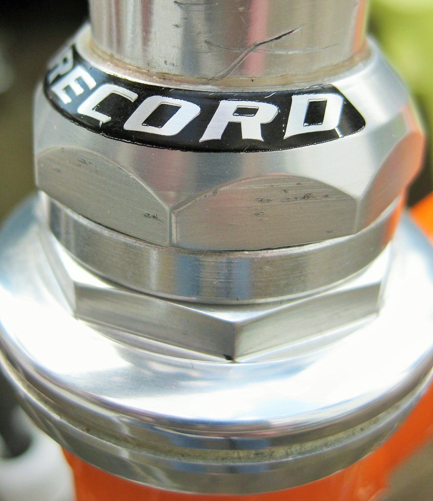

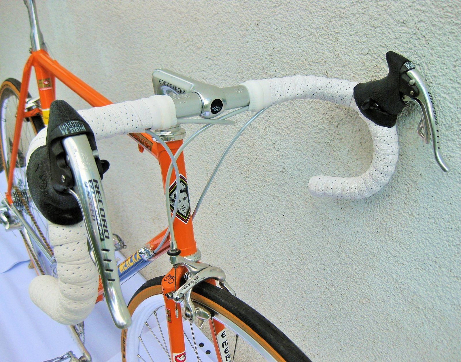

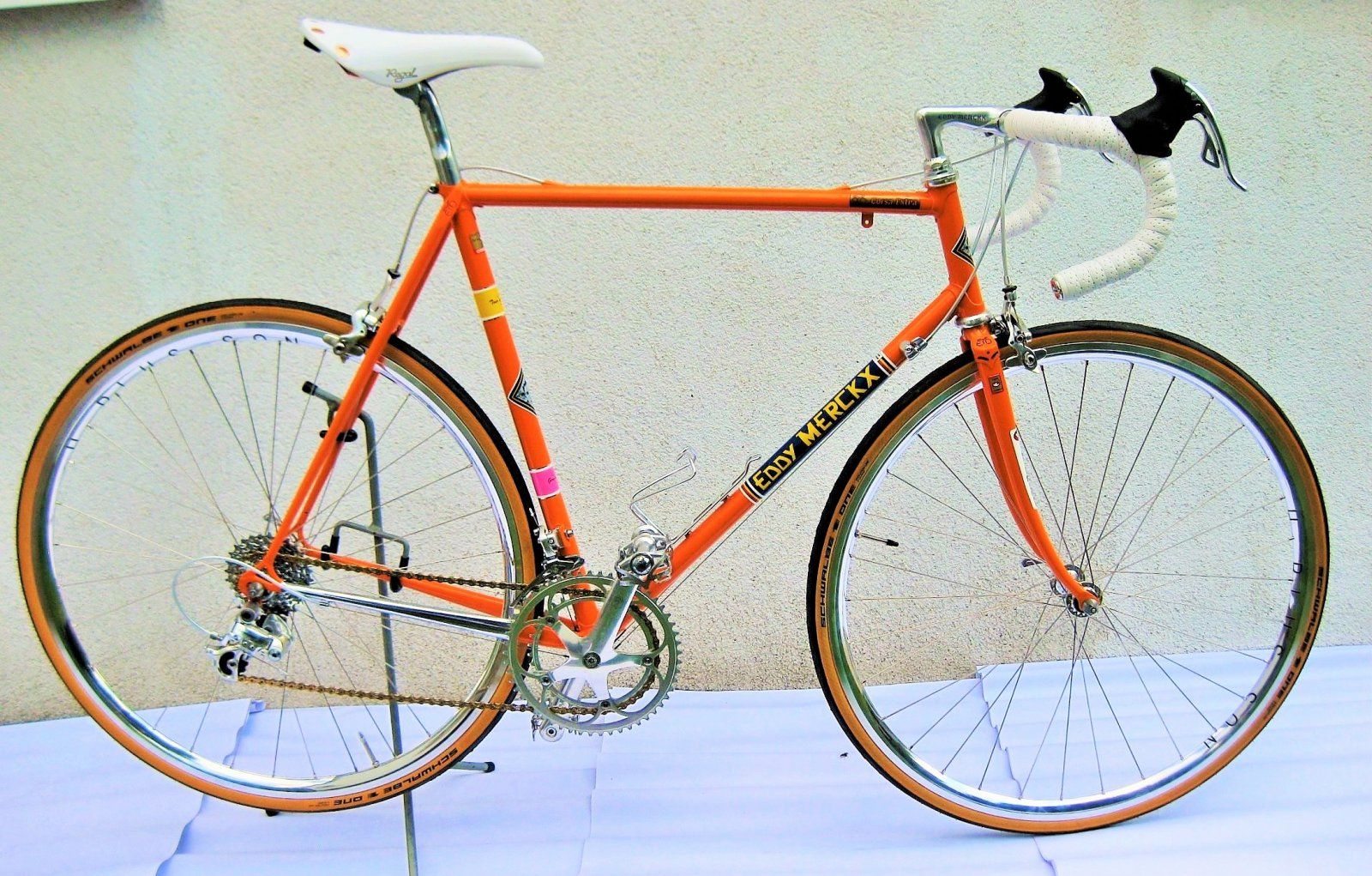

So , es geht weiter mit Bildern von meinem jetzt neu aufgebauten Molteni Corsa Extra.
Zunächst die Bild Totale vom Rad.
Neu sind nur der Sattel , der Record Steuersatz , die Felgen , Reifen und die Kette. Alles andere ist second hand Material unterhalb von NOS . NOS ist mir bei Campa einfach viel zu teuer . Dann hätte ich keine wirklich Freude an dem Rad im Vergleich zum Loch in meiner Kasse.
Die Kyokuto Pro Ace Pedale sind nur zu Probefahrten montiert , da kommen noch andere Look Keos an die Kurbel.
Und nun nach und nach die einzelnen Details und Komponenten.

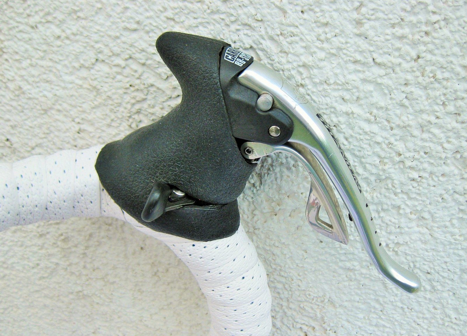

Die Ergos musste ich reparieren lassen . Die Gänge des rechten Ergos rasteten z.T. wieder aus . Es wurden die Rastfedern ( oder wie der Teile heißen ? ) innen ausgetauscht in beiden Griffen.

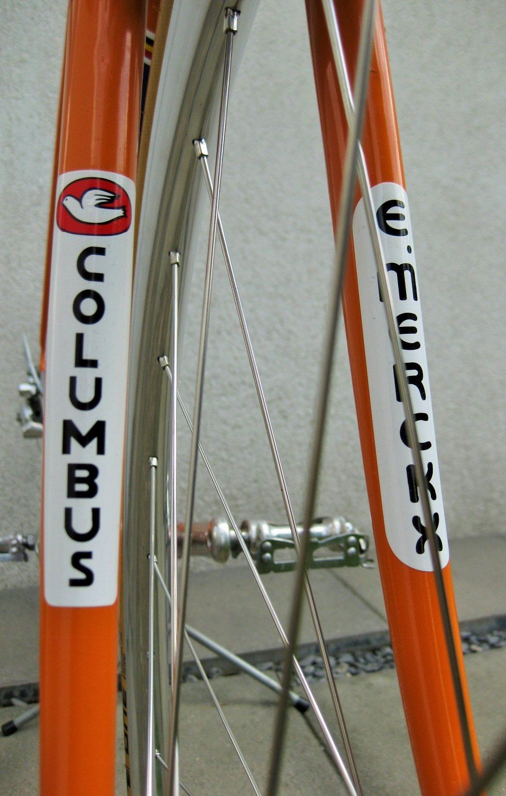

für manchen Geschmack ein bisserl viel Kriegsbemalung auf der Gabel . Aber das gehört nun mal zu einem Merckx Molteni dazu.
dazu gehören auch diese Symbole des Guten und Schönen .
So . 10 Bilder sind voll . Mehr geht nicht in einem Beitrag . Rest kommt später .

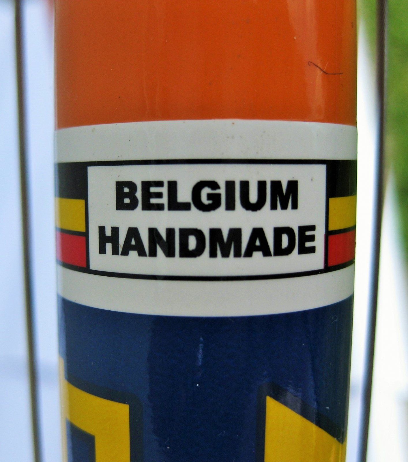

Anhang anzeigen 789596Anhang anzeigen 789597

Tolles Rad! Die Stellung der Schremshebel bzw. des Lenkers sind fragwürdig aber viel wichtiger: Ein Teil deiner Schaltungsprobleme resultieren eventuell aus zu kurzen Zügen. Die sollte man in schönen geschwungenen Bögen in die Zuganschläge laufen lassen, ggf. am Unterrohr kreuzen damit man den linken Zug am rechten Anschlag einführen kann und den linken am rechten Anschlag.....
Mit dem langen Käfig ist mir die präzise Gangeinstellung noch nicht so recht gelungen . Deshalb schaltet 52/13 bei der Kassette 13-28 noch nicht . Die Kette springt (noch) nicht bei 52vorne auf das kleinste Ritzel hinten .
Moin Gerhard...erst mal vorweg, das Rad ist ja ein Traum.
Den Käfig sollte man wohl gegen einen kurzen tauschen können.
Wenn die Kassette auch von Campa ist, schau dir mal das Ritzel an welches Probleme macht.
Es reicht schon wenn die Zähne, durch eine verschlissene Kette zu sehr angeschliffen sind.
Wenn Du dann eine neue Kette montierst, kommt es schnell zu Schaltproblemen.
Also evtl. ein einzelnes Ersatzritzel besorgen.

Hallo gerhard
ich sehe da shimmy zuganschlàge...
die Zughùllen am cockpit sind etwas zu kurz..ausserdem sieht auf dem einen Foto der Kàfig vom Schaltwerk etwas verbogen aus..sitzt das Schaltauge korrekt?
wunderschònes Rad! mein Respekt..sehr begehrenswert.
ach..nochwas..der Lenker sieht nach cinelli cdm aus..ich persònlich fahre die àusserst ungern noch weil der Bogen zu tief ist um Unterlenker zu fahren und optisch finde ich den auch nicht so gut..der giro ist mA besser..
Ausfallende / Schaltauge prüfen halte ich bei Schaltproblemen für eine sehr gute Idee. Hatte ich auch schon und hat gedauert bis es klick gemacht hat. Vorher-Nachher-Effekt war beeindruckend, für die paar mm Korrektur.
Das mit den Zuganschlägen ist nicht ganz ernst gemeint oder? Solange die Züge das nicht wissen, machen die doch genau (!) dat gleiche? Der Außendurchmesser der Hüllen ist identisch, alles andere ist doch Voodoo?
