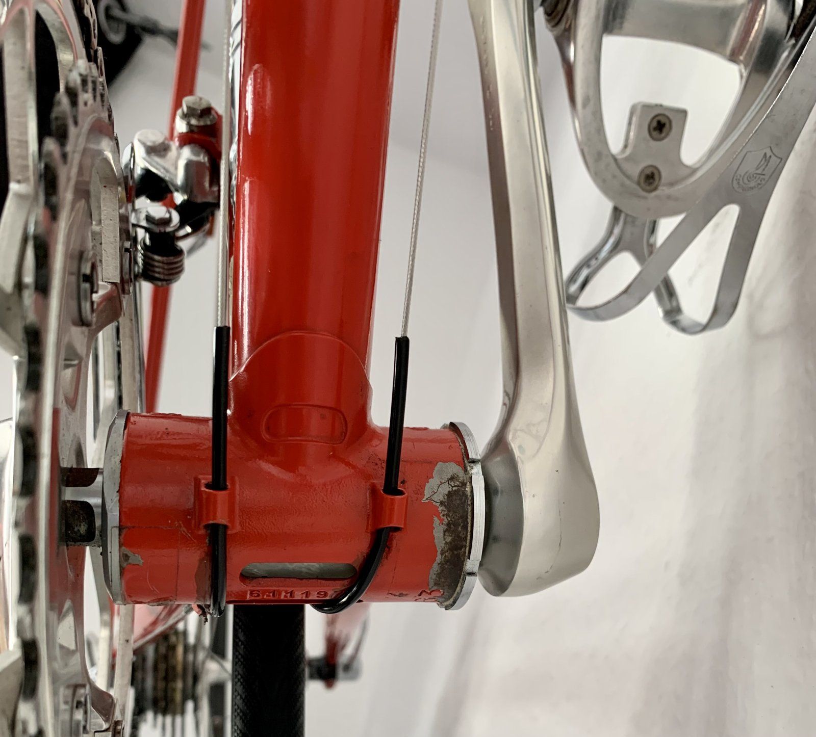

Ich war heute bei Michael Sörgel von SMI Radsport in Waltrop und er hat mir passende Endhülsen in die Hand gedrückt.
Es handelt sich, wie schon früher erwähnt, um Endhülsen wie sie oft bei Schaltwerkszuführungen gewählt werden. Nur ist dies nach Herrn Sörgels Auskunft die kleinste Abmessung die es gibt.
Die kann man ja auch woanders ordern, aber so habt Ihr schon mal die Maße !
Sie passen hervorragend und ich hab mal ein Bild mit Maßen gemacht, falls ein anderer Raleigh-Freund mal wieder so was sucht.
So läuft der Zug in einem sanften Bogen und wird nicht schräg abgeknickt.

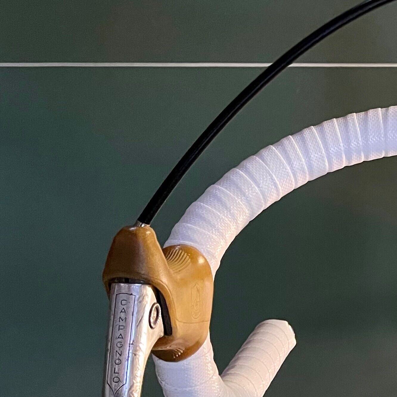

Dann habe ich noch das Fizik LB wieder abgewickelt - es war mir zu dick und zu schaumgummi-artig; ich wollte was dünneres. Herr Sörgel empfahl mir Tresso ( Star ? ) und ich muss sagen, es liess sich super wickeln und auch, wenn nötig, in Form ziehen/dehnen. Fast wie eine Mullbinde !!
Natürlich ist so ein Textilband schmutzempfindlich, aber ich fahre mit Handschuhen und wenns denn sein muss, ist das schnell mal neu gewickelt und eine Rolle kostet 3,95€ !!

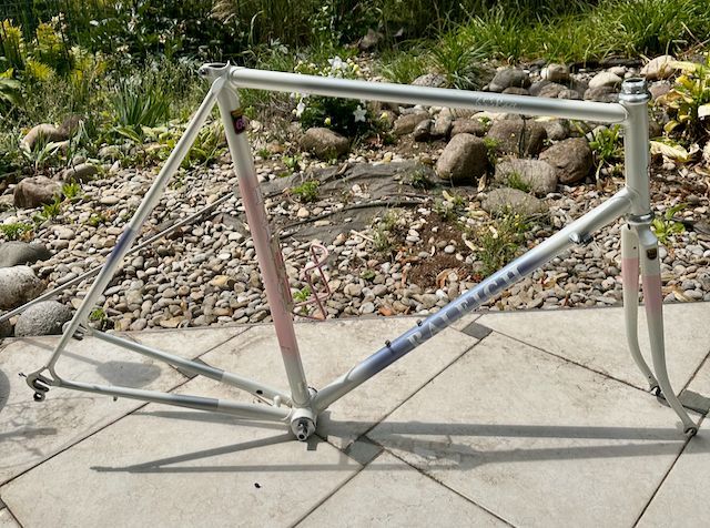

Der Rahmen kam heute an und ich habe zunächst das artfremde Innenlager ausgebaut, welches auch an der Vierkantaufnahme ziemlichabgegnaddelt ist, vermutlich weil man versucht hat, eine ISO Kurbel auf dem JIS Vierkant festzurammeln. Beim Ausbau dachte ich zunächst ein hochwertiges Dura Ace Lager vor mirzu haben, da mir eine 74er Nummer ins Auge stach...es ist aber wohl etwas anderes. Ich kenne diesen Hersteller nicht :
Den Rahmen finde ich erstaunlich leicht, zumindest wenn man von meiner Ausgangs-"Befürchtung" ausgeht, evtl. einen 3 kg Klopper zu bekommen. Tatsächlich wiegt der 53er Rahmen 2060g und die Gabel lediglich 580g ! Für einen Rahmen, der nicht zu den Top-Modellen gehörte, ist das wohl ein respektabler Wert.

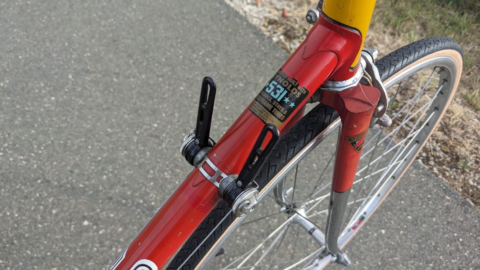

Das Four-star Reynolds 531 Decal weist den Rahmen als full Reynolds 531 aus. Die Decal-Erläuterung hatte ich ja schon weiter oben gepostet.
Etwas schade finde ich, dass die Sitzrohrbanderole mit dem Raleigh-Schriftzug so abgenudelt ist, dass man den Schriftzug kaum noch erkennt. Auf der anderen Seite siehts noch schlechter aus.....da mir das aber schon wichtig wäre, würde ich diese Banderole vielleicht ersetzen

Heute habe ich mich doch noch dazu entschieden, die Zugverlegung unter dem TLG zu "verkleiden", so wie es Raleigh auch original so gemacht hat.
Zum einen erhoffe ich mir dadurch weniger Reibungsverluste, zum anderen vermeide ich so, dass die Züge den TLG-Lack verschrabbeln.
