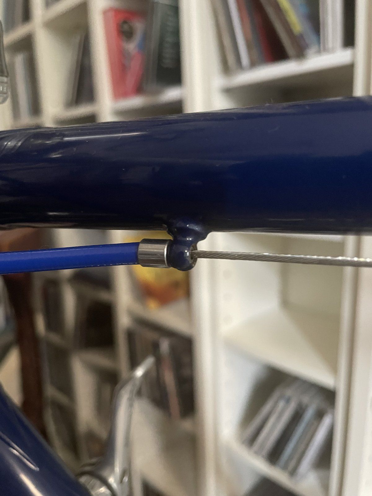

Mir machen die offenen beiden Oberrohr-Ösen etwas "Kopfzerbrechen". In Raleigh-Prospekten sehe ich ja dass die Bremszugverlegung im Prinzip so richtig ist, dass der Zug zwischen den Ösen "nackt" ist. Vor bzw. nach den Ösen sitzt ja nun eine Endhülse.
Genau diese Endhülse ist das "Problem" ...kann man das etwas "schöner" lösen ?
Wenn ich eine klassische Endhülse nehme, steht die vor der Öse ja blöderweise etwas schräg, funktioniert, sieht aber nicht so toll aus.....
Nun gibt es ja noch verjüngte bzw. angestufte Hülsen, wie man sie z.B. auch beim Zuganschlag für Schaltwerkszuführungen nutzt....
So was in der Art könnte ja im Prnzip gehen, oder ? Leider sind auch diese, bei mir vorhanden Hülsen noch zu dick um in die Öse eingesteckt zu werden.
Gibt es da noch schlankere Endhülsen, oder wie kann man das optimieren ???

Ich habe mal ein paar Fotos im (dunklen) Keller gemacht, wie das bei meinem Competition (silber) und dem Rapide (grün) gelöst ist.
Die verjüngte Kappe ist 12 mm lang, beim Competition hat der Vorbesitzer zusätzlich noch eine normale Endhülse verbaut:
Die Endkappen für Schaltzugspiralen von Jagwire könnten passen.
Die offene Zugführung kann das OR bei entsprechendem Gebrauch übrigens ganz schön in Mitleidenschaft nehmen. Deshalb bietet es sich ggf. an, das Zugseil in einem dünnen Plastikschlauch zu verstecken.

Ich war heute bei Michael Sörgel von SMI Radsport in Waltrop und er hat mir passende Endhülsen in die Hand gedrückt.
Es handelt sich, wie schon früher erwähnt, um Endhülsen wie sie oft bei Schaltwerkszuführungen gewählt werden. Nur ist dies nach Herrn Sörgels Auskunft die kleinste Abmessung die es gibt.
Die kann man ja auch woanders ordern, aber so habt Ihr schon mal die Maße !
Sie passen hervorragend und ich hab mal ein Bild mit Maßen gemacht, falls ein anderer Raleigh-Freund mal wieder so was sucht.
So läuft der Zug in einem sanften Bogen und wird nicht schräg abgeknickt.
